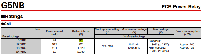

pippo_io Inserito: 17 maggio 2022 Segnala Inserito: 17 maggio 2022 Ciao a tutti, sto lavorando ad una scheda su cui ho 4 relè pilotati da arduino, l' alimentazione è a 12v e i relè funzionano a 5v. Per l' alimentazione di arduino non ci sono problemi mentre per i relè ho utilizzato un lm1117 5v. Il problema si crea quando alimento più di 2 relè contemporaneamente, l' lm1117 si scalda fino ad andare in protezione in pochi secondi nonostante l' assorbimento totale dei 4 relè sia appena 260ma rispetto agli 800 ma dichiarati del lm1117. Forse mi sbaglio ma penso che il problema sia l' eccessiva caduta di tensione che deve provocare (da 12 a 5v) e quindi la domanda è: come abbasso i 12v in modo da alleggerire il lavoro del lm1117?
Mauro Dalseno Inserita: 17 maggio 2022 Segnala Inserita: 17 maggio 2022 Ha bisogno del dissipatore, nel datasheet che ti allego c'è un grafico che indica le misure che servono LINK
pippo_io Inserita: 17 maggio 2022 Autore Segnala Inserita: 17 maggio 2022 Ho già provato a mettere un dissipatore (sicuramente più grande di quello che serve )ma è stato inutile, impiega solamente qualche secondo in più a scaldarsi, Parliamo di 5 secondi per raggiungere 80 gradi
patatino59 Inserita: 17 maggio 2022 Segnala Inserita: 17 maggio 2022 Perché non usi relè a 12 volt ? Se proprio non puoi metti una resistenza in serie a ciascun relè, e falli lavorare a 12 volt.
pippo_io Inserita: 17 maggio 2022 Autore Segnala Inserita: 17 maggio 2022 Probabilmente hai ragione, se potessi tornare indietro prenderei i 12v ma ormai ho quelli da 5 e vorrei utilizzarli. Proverò con le resistenze... ho fatto i conti con la resistenza di coil dichiarata dal datasheet e mi viene 175OHM , potrebbe andare una 150ohm da 1/4?
