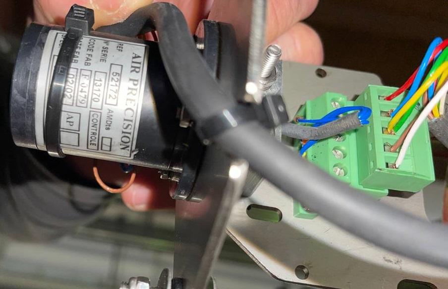

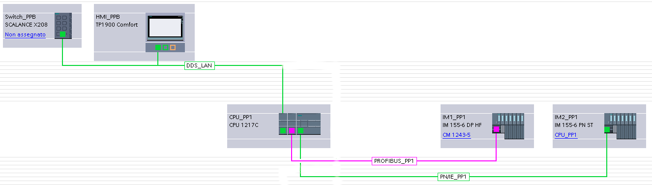

Giuseppe-IT9 Inserito: 19 maggio 2022 Segnala Inserito: 19 maggio 2022 Buongiorno, devo installare una periferica decentrata ET 200 a bordo di una pressa che ruota, ho pensato di far comunicare la periferica al PLC, il quale si trova nel quadro elettrico fermo a terra, tramite profibus ed utilizzare un collettore rotante a contatti striscianti, già esistente nella pressa.Secondo voi può funzionare oppure c'è un'altra soluzione? All'inizio avevo pensato al profinet, ma proprio per il fatto di qualche disturbo che si può generare con il collettore ho optato per il profibus. cosa mi consigliate? saluti Giuseppe
STEU Inserita: 19 maggio 2022 Segnala Inserita: 19 maggio 2022 Con il profibus e collettori a contatti striscianti non ho mai avuto problemi, però devi essere sicuro che siano contatti per segnali e non di potenza. Profinet non ho mail provato
alfio63 Inserita: 19 maggio 2022 Segnala Inserita: 19 maggio 2022 Profinet con Slip Ring Deublin, macchine che girano 24 su 24 mai problemi.
acquaman Inserita: 19 maggio 2022 Segnala Inserita: 19 maggio 2022 Non ricordo la marca del giunto ma con uno slave in profisafe ho avuto problemi, mi andavano in errore le schede safety.
Giuseppe-IT9 Inserita: 19 maggio 2022 Autore Segnala Inserita: 19 maggio 2022 3 ore fa, STEU ha scritto: Con il profibus e collettori a contatti striscianti non ho mai avuto problemi, però devi essere sicuro che siano contatti per segnali e non di potenza. Profinet non ho mail provato Questo collettore a contatti striscianti è installato su una pressa pneumatica della BUCHER, e da li passa attualmente l'alimentazione e il protocollo I2C.
Giuseppe-IT9 Inserita: 19 maggio 2022 Autore Segnala Inserita: 19 maggio 2022 (modificato) Visto che la pressa è ormai vecchiotta e fuori produzione e la BUCHER ci ha chiesto più di 10k Euro per fare un retrofit, in pratica ci ritroviamo sempre e comunque un dispositivo di controllo vecchio e potenzialmente danneggiabile, pensiamo di rifarla completamente con PLC S7-1200 e HMI TP Comfort 1900, almeno gli allunghiamo la vita per un bel po, e poi così il SW è il mio, così da poterci mettere le mani nel caso in cui vogliono migliorie. Modificato: 19 maggio 2022 da Giuseppe-IT9
Giuseppe-IT9 Inserita: 19 maggio 2022 Autore Segnala Inserita: 19 maggio 2022 Vi allego la foto del collettore. Quello che mi preoccupa sono i fili originali collegati alla morsettiera che non posso togliere, i quali mi sembano troppo piccoli.
Livio Orsini Inserita: 19 maggio 2022 Segnala Inserita: 19 maggio 2022 4 ore fa, STEU ha scritto: Con il profibus e collettori a contatti striscianti non ho mai avuto problemi, però devi essere sicuro che siano contatti per segnali e non di potenza. Più di 20 anni fa avevo già fatto applicazioni simili usando contatti in bagno di mercurio; non so se oggi si trovino ancora collettori simili. Comunque nessun problema su macchine che lavoravano H24
STEU Inserita: 20 maggio 2022 Segnala Inserita: 20 maggio 2022 21 ore fa, Livio Orsini ha scritto: Più di 20 anni fa avevo già fatto applicazioni simili usando contatti in bagno di mercurio; non so se oggi si trovino ancora collettori simili. Comunque nessun problema su macchine che lavoravano H24 I contatti striscianti a bagno di mercurio non sono più a norma
Livio Orsini Inserita: 20 maggio 2022 Segnala Inserita: 20 maggio 2022 2 ore fa, STEU ha scritto: I contatti striscianti a bagno di mercurio non sono più a norma lo supponevo vista la messa al bando del mercurio; da un punto di vista funzionale è un peccato perchè è un modo di garantire contatti sicuri e, soprattutto, continui.
Giuseppe-IT9 Inserita: 23 maggio 2022 Autore Segnala Inserita: 23 maggio 2022 Il 19/5/2022 alle 17:37 , drn5 ha scritto: Wireless ? Perché no ? Avevo pensato all'idea, in allegato c'è la mia configurazione HW, come mi consiglieresti per inserire anche il WiFi. Da premettere che non ho tanto spazio nel box del decentrato mobile collegato in profibus (IM1_PP1)
drn5 Inserita: 23 maggio 2022 Segnala Inserita: 23 maggio 2022 Con i moduli Scalance di zimens w788 per esempio. Trovi l'argomento trattato qui. Lo spazio necessario non è granché.
Giuseppe-IT9 Inserita: 15 giugno 2022 Autore Segnala Inserita: 15 giugno 2022 Buongiorno, un fornitore mi ha consigliato di usare questi componenti per far dialogare il PLC con il remotato tramite i contatti scriscianti. Li avete mai usati voi? io non conosco questa apparecchaitura. 6ES7193-6AR00-0AA0 SIMATIC ET 200SP, adattatore di bus BA 2xRJ45, 2 prese RJ45 6ES7972-5AA10-0AB0 SIMATIC Power Line Booster PLB, modulo base 6ES7972-5AA51-0AB0 SIMATIC Power Line Booster PLB, modulo modem ST 6ES7972-5AA80-0XA0 SIMATIC Power Line Booster PLB, modulo vuoto 6ES7972-5AB00-0XA0 SIMATIC Power Line Booster PLB, modulo di chiusura e di connessione
