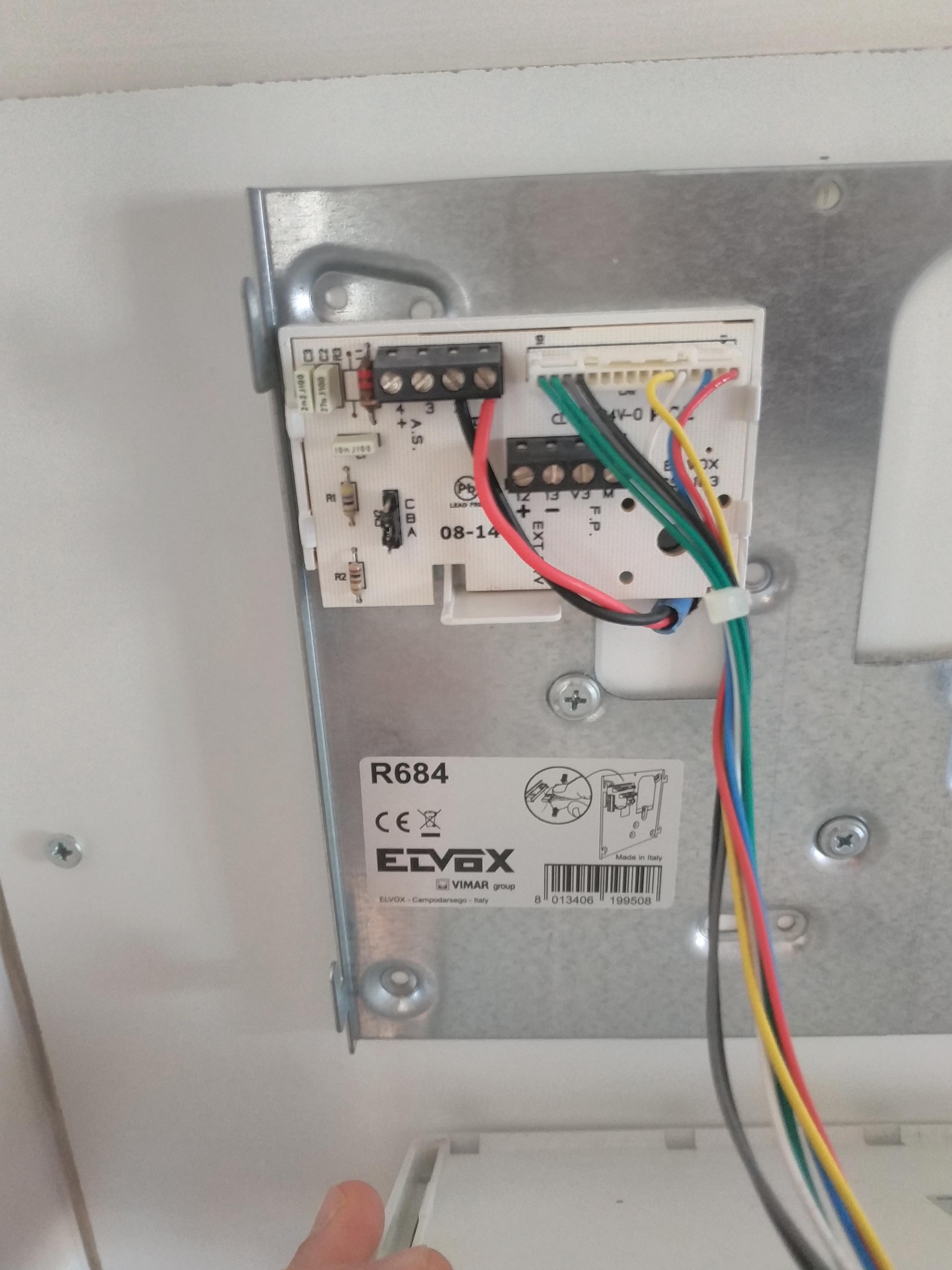

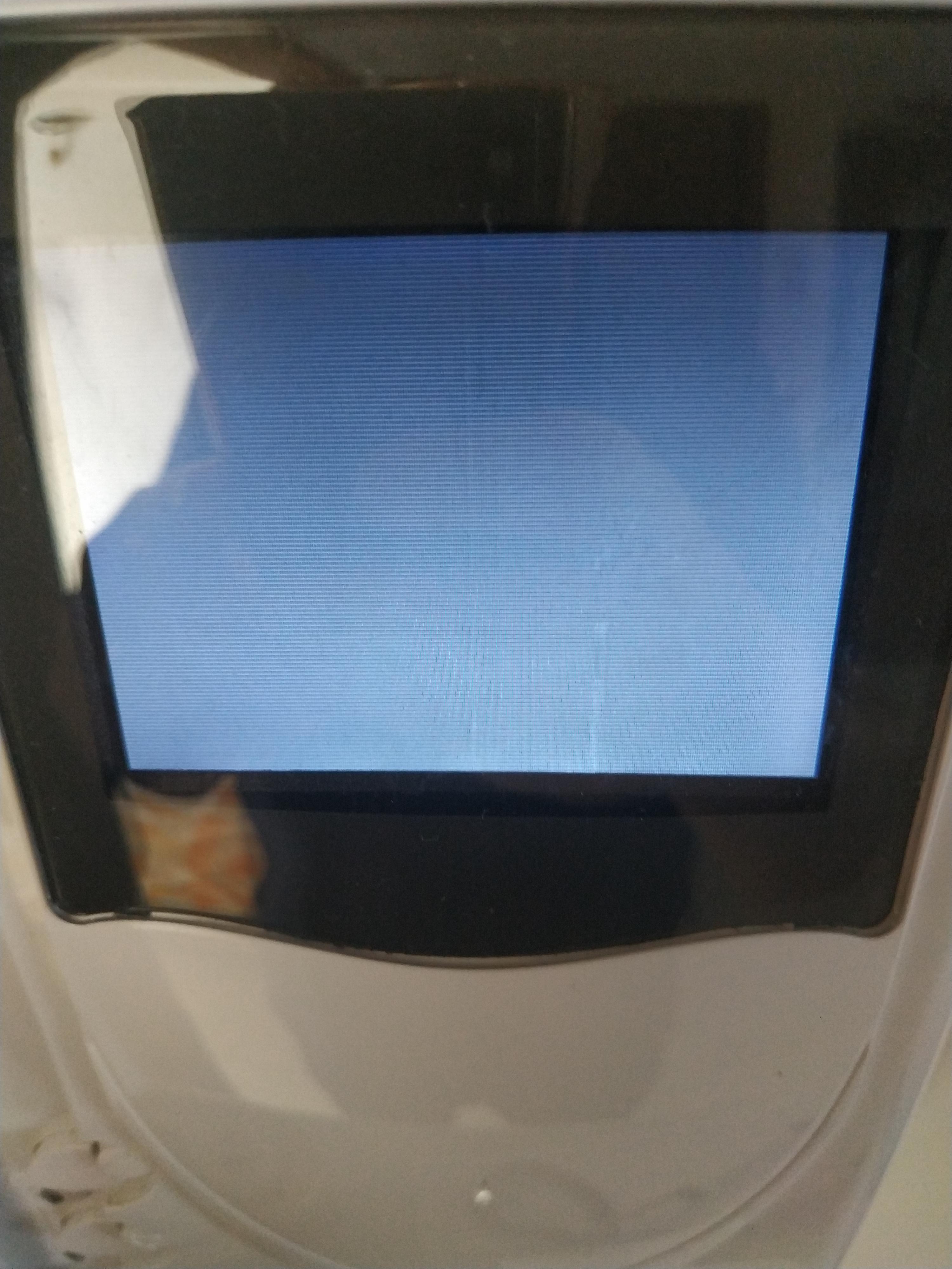

wordice Inserito: 19 maggio 2022 Segnala Inserito: 19 maggio 2022 (modificato) Salve, vivo in un condominio di 10 inquilini con un cancello esterno dove c'è un citofono senza telecamere e un portone con videocamera. da qualche giorno nel mio videocitofono si vedono solo interferenze e quindi non si distingue più niente (il problema è solo il mio perchè nel condominio nessuno si è lamentato). Il problema si può risolvere senza cambiare il videocitofono? Nel caso bisogna cambiarlo posso sotituirlo con uno smart come il tab s7 senza interferire con quelli degli altri condomini? Grazie Modificato: 19 maggio 2022 da wordice
ROBY 73 Inserita: 19 maggio 2022 Segnala Inserita: 19 maggio 2022 (modificato) Ciao wordice, 6 ore fa, wordice ha scritto: nel mio videocitofono si vedono solo interferenze e quindi non si distingue più niente (il problema è solo il mio perchè nel condominio nessuno si è lamentato). Il problema si può risolvere senza cambiare il videocitofono? Prima bisognerebbe capire com'è configurato impianto, cioè, se c'è il cavo che fa entra / esci da ogni apparecchio all'altro, oppure è collegato a stella e quindi c'è un distributore video. Riesci a smontare il videocitofono dalla staffa a parete e fare una foto dei collegamenti? Posta anche un'altra foto dell'immagine distorta o comunque con le interferenze che dici. Se ci fosse un distributore video (probabilmente un 692D), potrebbe / dovrebbe essere in una scatola di derivazione in corridoio o comunque nelle zone comuni e bisognerebbe rintracciare ill tuo cavo invertendo l'uscita con quella di un altro videocitofono e vedere se il problema si sposta, oppure rimane sul tuo apparecchio. Si potrebbe anche misurare la tensione che arriva al videocitofono e all'eventuale distributore video che dev'essere di 28VDC 6 ore fa, wordice ha scritto: Nel caso bisogna cambiarlo posso sotituirlo con uno smart come il tab s7 senza interferire con quelli degli altri condomini? Diciamo di sì, (sinceramente non ho mai provato direttamente con questi articoli precisi), ma essendo il 6329 con schermo in bianco e nero, presumo che anche la telecamera esterna sia in bianco e nero e quindi continueresti a vedere così, avresti un'immagine abbastanza degradata, per il resto dovrebbe funzionare ugualmente essendo sempre della 2 Fili Plus. Ad ogni modo, faresti meglio contrattare l'amministratore e/o l'elettricista condominiale, anche perché il videocitofono va programmato in modo che suoni secondo la tuia chiamata. https://www.vimar.com/irj/go/km/docs/z_catalogo/DOCUMENT/49401399A0_R00.85197.pdf Modificato: 19 maggio 2022 da ROBY 73
wordice Inserita: 20 maggio 2022 Autore Segnala Inserita: 20 maggio 2022 (modificato) Grazie 1000 per la celere risposta, la tensione è di 29,9 V e queste sono le foto che mi hai chiesto. Modificato: 20 maggio 2022 da wordice
ROBY 73 Inserita: 20 maggio 2022 Segnala Inserita: 20 maggio 2022 14 ore fa, wordice ha scritto: la tensione è di 29,9 V........... Ok, anche se leggermente alti, siamo nei valori corretti. Vedo che c'è un solo cavo collegato sui morsetti 1-2, quindi significa che al 99% c'è un distributore video; quindi, devi trovarlo e magari collegare il videocitofono direttamente su un'uscita di questo, oppure portarlo anche direttamente sotto all'alimentatore, dopo di che dovrai verificare se i problemi sullo schermo rimangono, oppure scompaiono ed in questo caso è da capire in quale punto dell'impianto c'è l'inghippo. Anche se credo che non ci siano problemi sulla staffa di fissaggio a parete R684, eventualmente chiedi ad un vicino se ti fa la "grazia" di poterla invertire con la tua in modo da escludere anche quella, il tempo di fare una prova. Prego di niente
wordice Inserita: 20 maggio 2022 Autore Segnala Inserita: 20 maggio 2022 Vedo quello che riesco a fare e magari in caso mi serva mi faccio risentire, per ora di nuovo grazie.
ROBY 73 Inserita: 20 maggio 2022 Segnala Inserita: 20 maggio 2022 12 minuti fa, wordice ha scritto: Vedo quello che riesco a fare e magari in caso mi serva mi faccio risentire Ok siamo qui, ma facci sapere ugualmente come va a finire, ciao
wordice Inserita: 23 maggio 2022 Autore Segnala Inserita: 23 maggio 2022 Ciao, è venuto l'elettricista condominiale (non quello che ha montato il videocitofono) e ha sentenziato che è il mio videocitofono senza nenache controllare il distributore video nel portone. Visto che è da cambiare il video citofono (400 euro) ho chiesto se si poteva sostituire con un modello più recente (sempre a tecnologia a 2 fili) la risposta è stata no. Quindi non essendo sicuro si possa sostituire con il tab e non volendo spendere 400 euro (ma nenache 160 su internet) rimango senza video, salvo qualche vostra nuova idea.
ROBY 73 Inserita: 23 maggio 2022 Segnala Inserita: 23 maggio 2022 (modificato) 3 ore fa, wordice ha scritto: Visto che è da cambiare il video citofono (400 euro) ho chiesto se si poteva sostituire con un modello più recente (sempre a tecnologia a 2 fili) la risposta è stata no. Quindi non essendo sicuro si possa sostituire con il tab e non volendo spendere 400 euro (ma nenache 160 su internet) rimango senza video, salvo qualche vostra nuova idea. Togliti il "prurito", chiama l'assistenza VIMAR , per queste domande, dovrebbero risponderti anche se sei un privato. Se non ti rispondono subito, lascia il messaggio che comunque ti richiamano, a volte anche il giorno dopo se hanno tante chiamate. Modificato: 23 maggio 2022 da ROBY 73
wordice Inserita: 24 maggio 2022 Autore Segnala Inserita: 24 maggio 2022 Grazie del consiglio, ho telefonato e mi hanno confermato che posso sostituire il vecchio giotto con il nuovo TAB5S UP 👍.
ROBY 73 Inserita: 24 maggio 2022 Segnala Inserita: 24 maggio 2022 4 ore fa, wordice ha scritto: ho telefonato e mi hanno confermato che posso sostituire il vecchio giotto con il nuovo TAB5S UP QUESTO, giusto? Ottimo allora, facci sapere gli sviluppi
wordice Inserita: 25 maggio 2022 Autore Segnala Inserita: 25 maggio 2022 Si quello, appena ho la possibilità, lo faccio e vi aggiorno.
