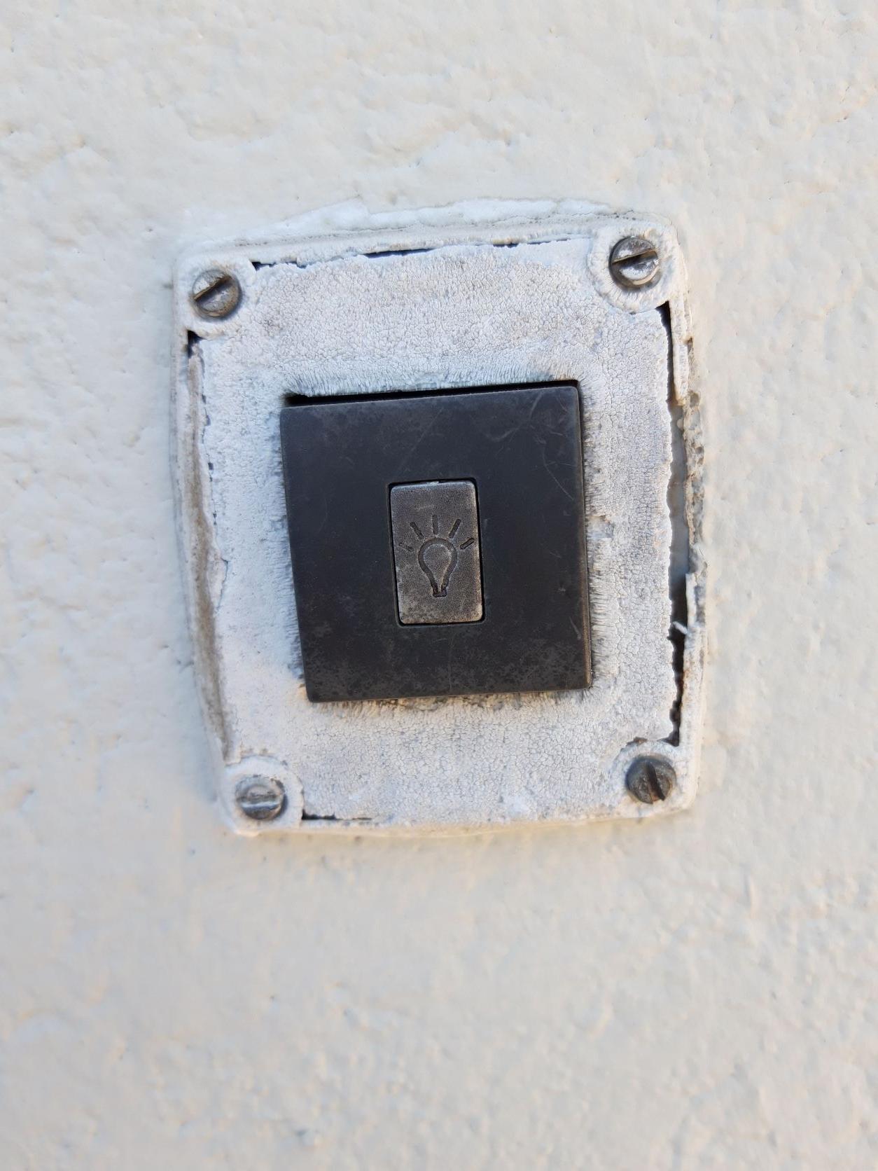

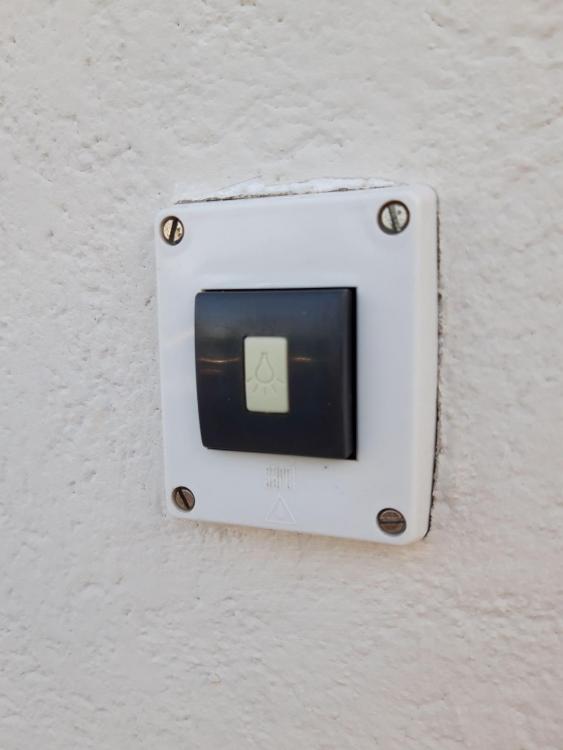

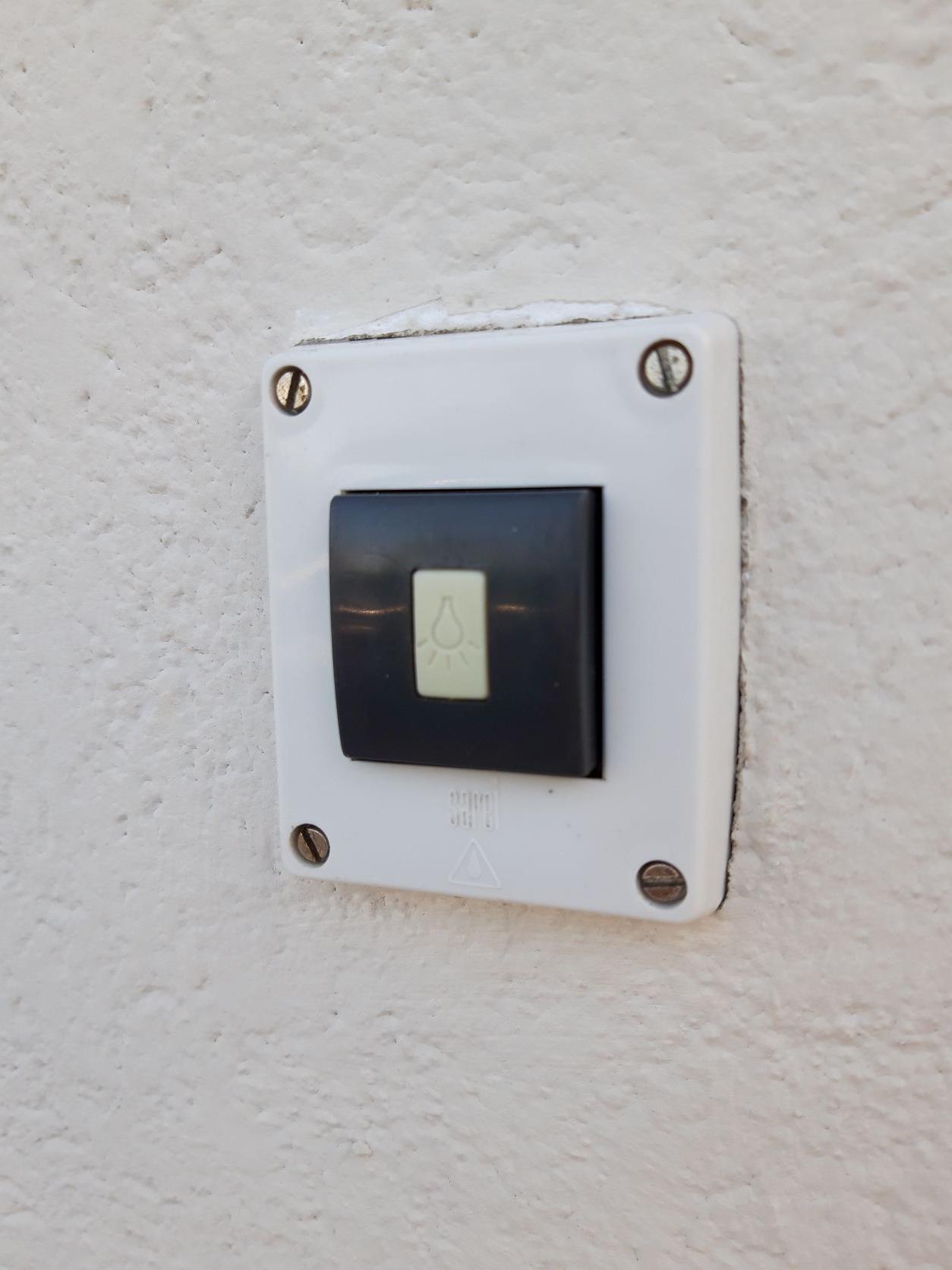

Pulsante "d'annata"
E' ora di mandare in pensione questo vecchio pulsante luce scale installato all'esterno di un palazzo; la custodia si sta "sgretolando" sotto l'effetto del tempo. Dovrebbe essere stato installato nella prima metà degli anni '80. Un po' mi dispiace, dopo molti anni di onorato servizio, anche perché è molto "pratico". Ma qui ho messo la foto per chiedervi se mi sapete dire il marchio e il modello, anche se probabilmente smontandolo ci sarà inciso.
Sembra una scatola esterna per un frutto, che è stata incassata.
Smontalo e vedi che scatola lo accoglie.
Se non la trovi simile, o il passo delle viti non è standard, puoi installare un cestello ad un frutto, con alette espandibili.
No, no, non ho intenzione di trovarlo simile, lo sostituirò con qualcosa di più attuale, incasserò una 503. Ho scritto soltanto per curiosità, per vedere se qualcuno conoscesse questa serie.
3 minuti fa, Lorenzo (An) ha scritto:
No, no, non ho intenzione di trovarlo simile, lo sostituirò con qualcosa di più attuale, incasserò una 503. Ho scritto soltanto per curiosità, per vedere se qualcuno conoscesse questa serie.
Forse un archeologo...
È questo della Sarel (trovato originale su ebay)  :
" Pulsante luce e campanello con scatola a tenuta stagna per esterni Sarel 3421/26."
Buon pomeriggio !
Modificato: da piergius
Saltato parole
Pulsante sostituito, senza dover ricorrere ad un nuovo incasso. Il precedente ha funzionato per oltre 30 anni, fra altri 30 io ne avrò più di 80 e ci penserà qualcun'altro...
Grazie Piergius per la dritta!
Di nulla  !
Ebbero una certa diffusione negli anni '80.
Grazie a te per la condivisione !
Buona serata !
