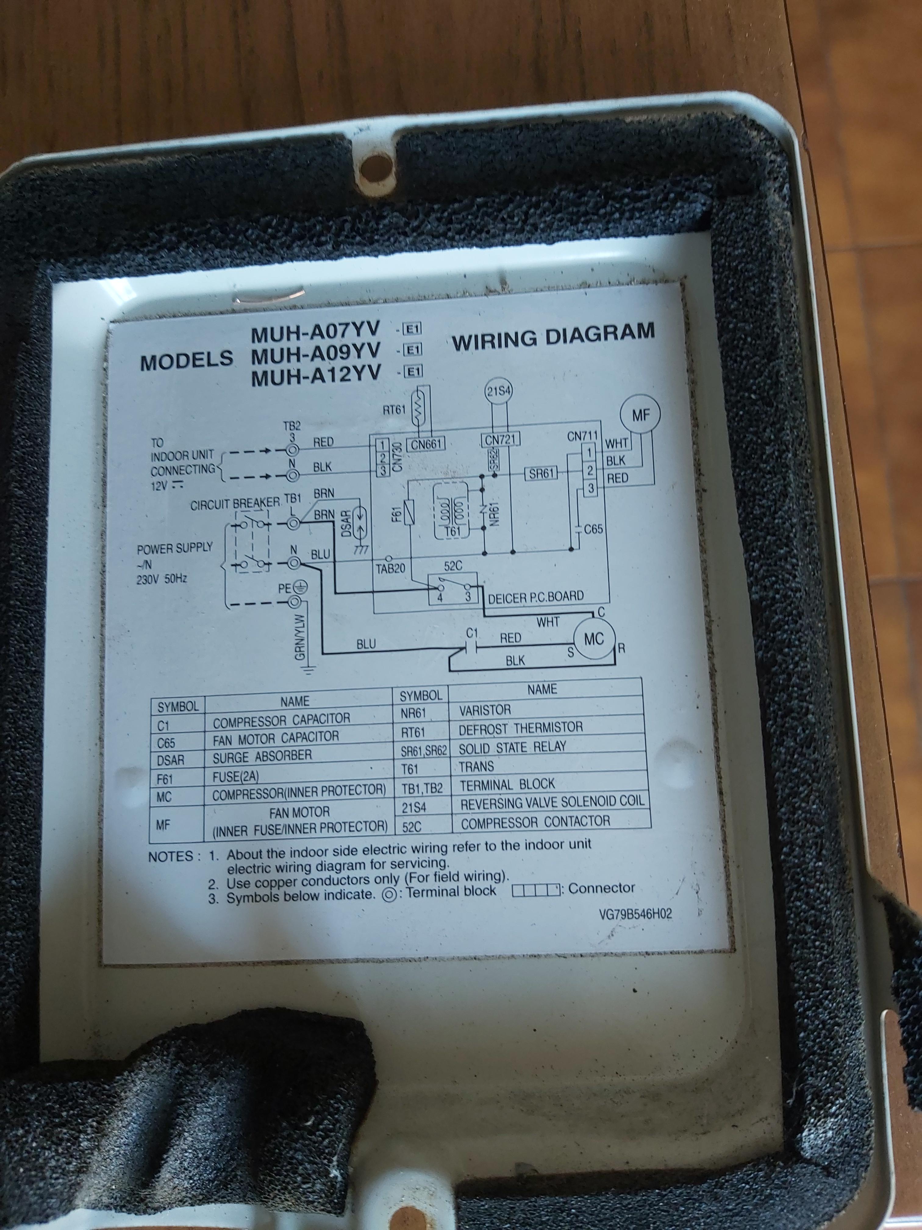

ernnic Inserito: 23 maggio 2022 Segnala Share Inserito: 23 maggio 2022 Buongiorno, ho un condizionatore mitsubishi monosplit che ha questo problema: lo split interno si accende regolarmente e funzionano ventola e alette; sull' unita' esterna non parte ne il compressore ne la ventola (il compressore collegato direttamente funziona) La comunicazione tra unita' esterna ed interna dovrebbe avvenire con un segnale da 12 volt d.c. che non trovo (misuro una tensione tra 10 e 20 volt ballerina) Allego anche lo schema elettrico. Avete idea che tipo di problema possa essere e come si possa intervenire per risolverlo?? Grazie e saluti. Link al commento Condividi su altri siti More sharing options...
reka Inserita: 23 maggio 2022 Segnala Share Inserita: 23 maggio 2022 ma non ha un sistema di diagnosi con led o bip da effettuare tramite telecomando? ps: dovresti mettere almeno il modello preciso Link al commento Condividi su altri siti More sharing options...
Alessio Menditto Inserita: 23 maggio 2022 Segnala Share Inserita: 23 maggio 2022 1 ora fa, ernnic ha scritto: il compressore collegato direttamente funziona) Ma come fai a collegare direttamente il compressore? E’ un on off? Link al commento Condividi su altri siti More sharing options...
ernnic Inserita: 23 maggio 2022 Autore Segnala Share Inserita: 23 maggio 2022 Il modello e' Mitsubishi MSC-A07YV con split interno e' MUX-A07YV (vedi allegato) Link al commento Condividi su altri siti More sharing options...
alighi Inserita: 23 maggio 2022 Segnala Share Inserita: 23 maggio 2022 https://www.google.com/url?sa=t&source=web&rct=j&url=https://www.recambiosyaccesoriosonline.es/despieces/mitsubishi/msca12yv/Mitsubishi_MSCA12YV_Manual.pdf&ved=2ahUKEwj0y6LFxPb3AhV77rsIHX5iAboQFnoECAQQAQ&usg=AOvVaw0fh5cXD8kneXyWm_-9yRIw Link al commento Condividi su altri siti More sharing options...
