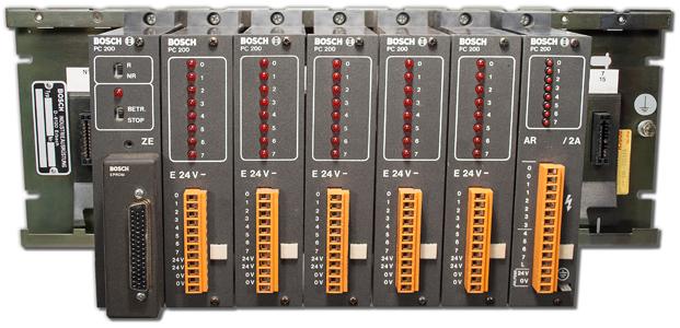

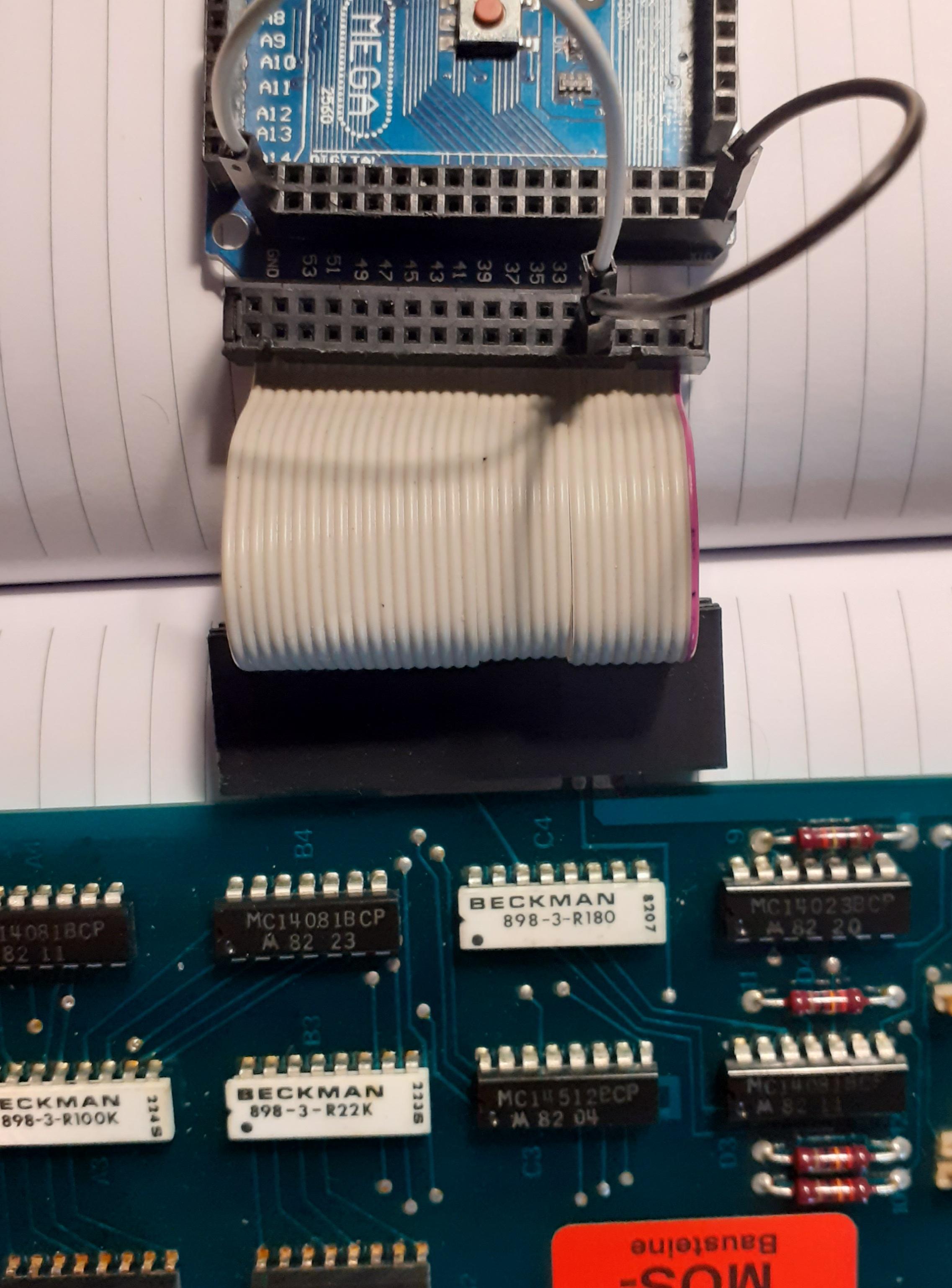

buffer bidirezionale ttl-->cmos
Vorrei collegare un microprocessore con ingressi e uscite ttl a 5v (tipo un arduino)  a delle vecchie schede ingressi e uscite di plc costruite con tecnologia cmos.
Cosa potrei usare?
Il bus di comunicazione è  composto da un totale di 18 linee. Lavora a 5V e non so quali di queste linee siano da considerare sempre ingressi o sempre uscite.
L'ideale sarebbe un componente con interfaccia seriale (uuart, i2c, ecc) che permetta di impostare le porte a livello alto/bass/alta impedenza e che permetta di interrogare lo stato delle porte. In questo modo si potrebbe usare sia da ingresso che da uscita.
Non devi adattare TTL-CMOS, poiché Arduino è CMOS. Devi adattare i livelli, casomai, ma non mi pare il caso dato che Arducoso è a 5V e lo stesso le schede che ci vuoi attaccare. Pertanto i livelli dovrebbero già essere giusti. Se poi vuoi un oggetto che possa essere programmato singolarmente come In/Out, nessun problema, ma tri-state no. Ci sono parecchi integrati I2C o SPI che fanno il lavoro, ma a conoscenza mia nessuno può essere tri-state.
  Il 23/05/2022 alle 14:26 , Ctec ha scritto:
Ci sono parecchi integrati I2C o SPI che fanno il lavoro, ma a conoscenza mia nessuno può essere tri-state.
Expand
Nemmeno io conosco dispositivi I2C/SPI con uscite 3state; credo che non ne esistano....però magari qualcuno conosce un dispositivo simile.
Ho l'impressione che il tri-state non gli serva. Se i GPIO dell'oggetto X (Arduino, piuttosto che I/O expander ecc) sono impostati come ingressi (senza pull-up), sono in alta impedenza, altrimenti li imposta come uscite alte o basse. Con i soli pin di Arduino si fa già questo senza aggiungere altro (e in tal caso consiglierei un Mega2560 per l'abbondanza di I/O disponibili). Ma anche con un paio di I/O expander i2c come l'MCP23017 si fa la stessa cosa.
Grazie a tutti per aver risposto.
Credevo che fosse un problema di incompatibilità di livelli logici perché i segnali sono stabili ma la lettura è un po' traballante.
pensandoci potrebbe  essere  colpa del fatto che ho preso l'alimentazione da arducoso(4.8v)
Proverò con altre uguali per assicurarmi che non sia danneggiata.
Guardando questa tabella credo che questa scheda abbia lo stato alto un po' basso. Siamo sui 3.4 V
  Il 26/05/2022 alle 19:51 , rob123 ha scritto:
Guardando questa tabella credo che questa scheda abbia lo stato alto un po' basso. Siamo sui 3.4 V
Expand
Direi che siamo sotto il livello minimo.
E possiible sapere di che scheda si tratta ed il nome del componente su cui hai miosurato le tensioni?
Si tratta di una scheda di questo reperto archeologico.Bosch_PC200_300x621.jpg.0cd8bacd605f08087b0c81af7c80be43.jpg
Ho misurato le tensioni sul connettore a bordo scheda.  20220531_081851.thumb.jpg.df684d40b441c19df47d8be0e8ec5a2b.jpg
Per capirci qualcosa sto ricavando lo schema elettrico.
È solo una mia impressione o può essere stato disegnato con la volontà di renderlo complesso senza motivo?
Sono riuscito a farla funzionare.
Ho ricavato lo schema elettrico e scoperto che quelle uscite  traballanti erano invece ingressi.
Questa scheda altro non è  che un multiplexer con un po' di optoisolatori.
Possiamo considerare il problema risolto, anche se questo problema non ha molto a che vedere col titolo della discussione.
