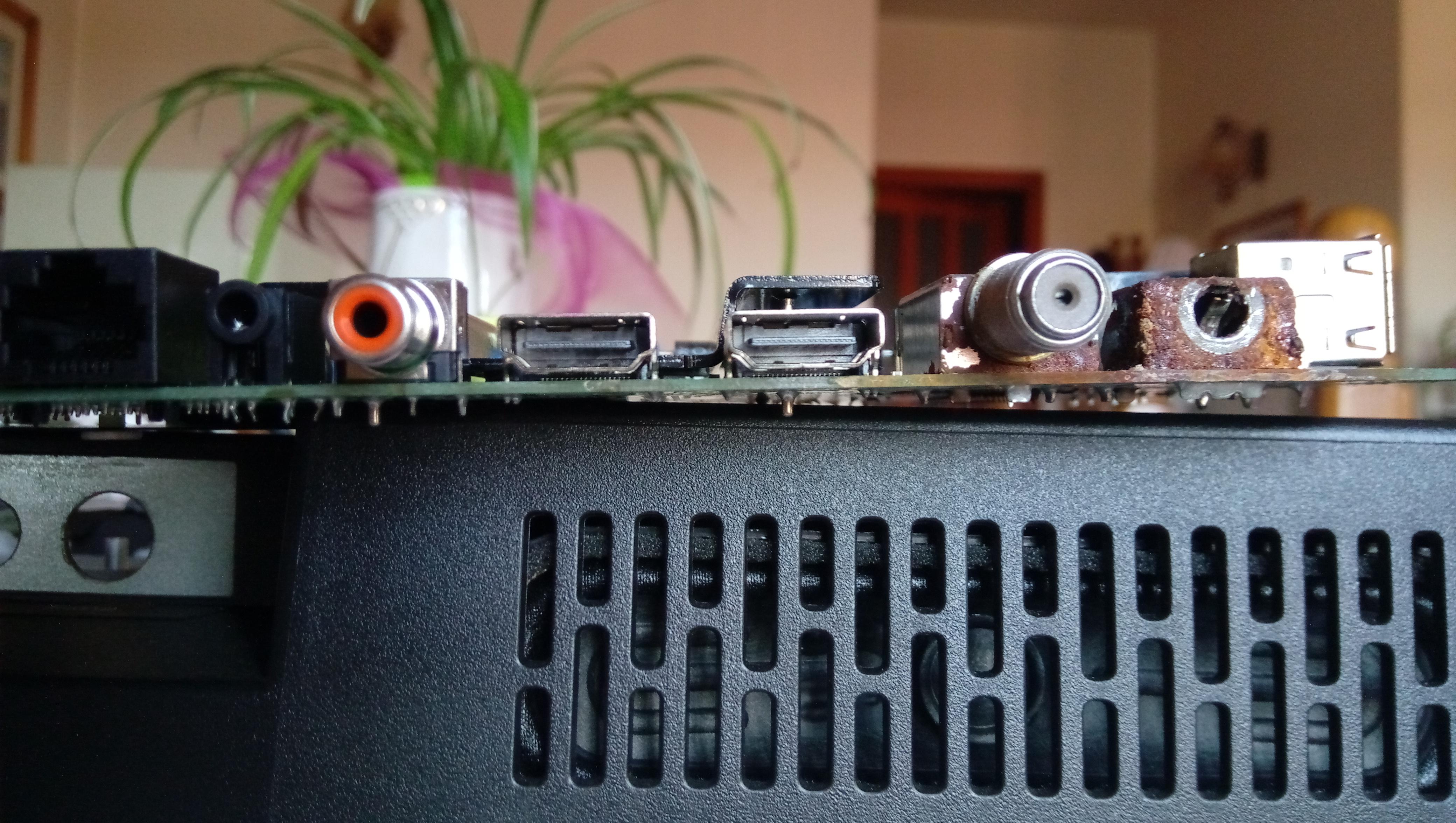

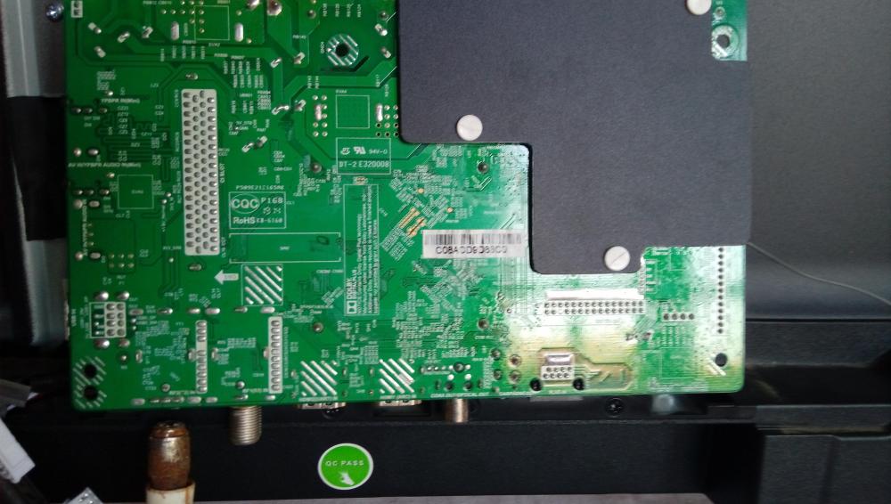

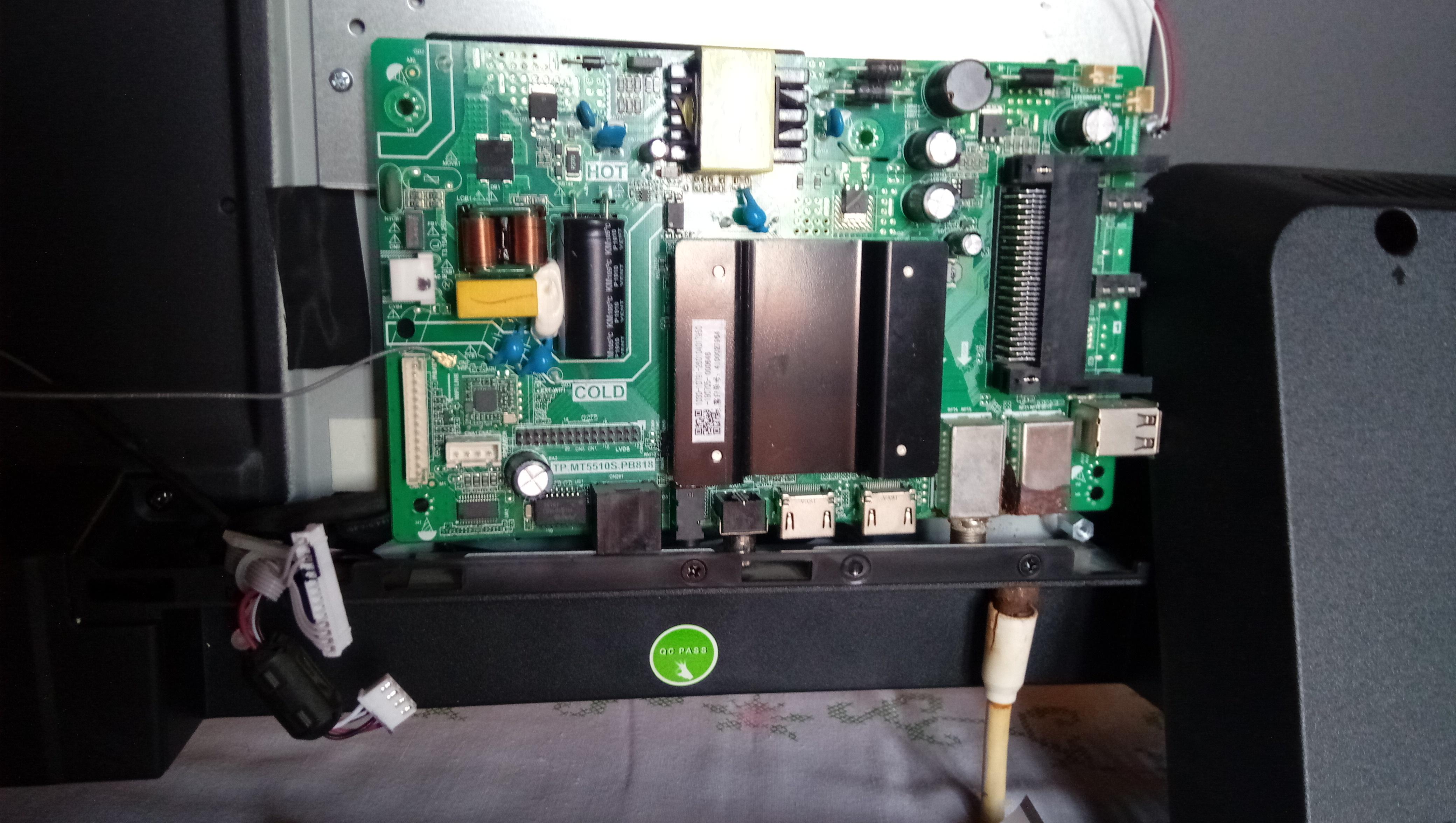

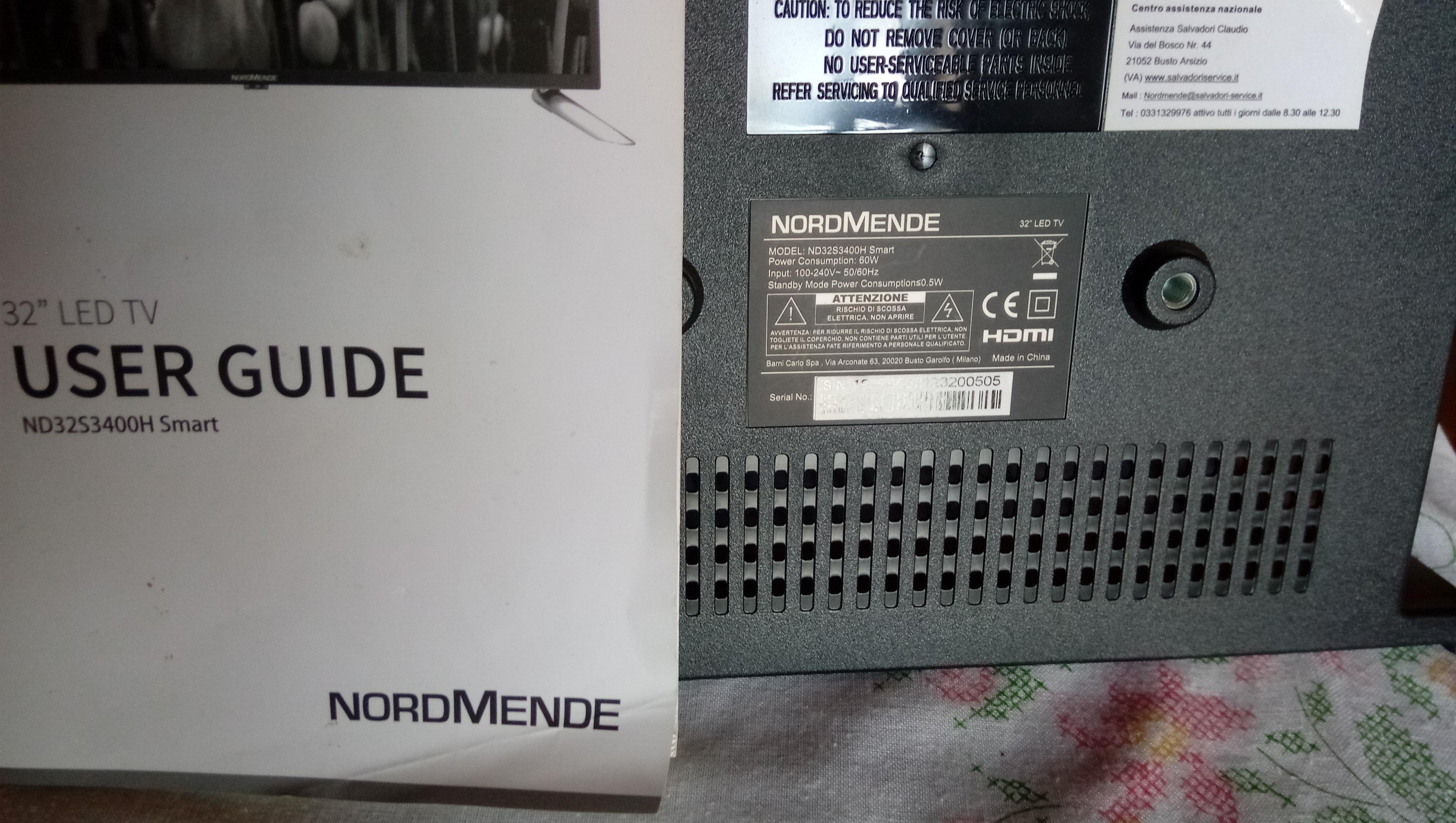

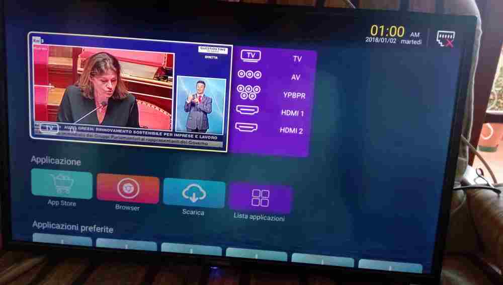

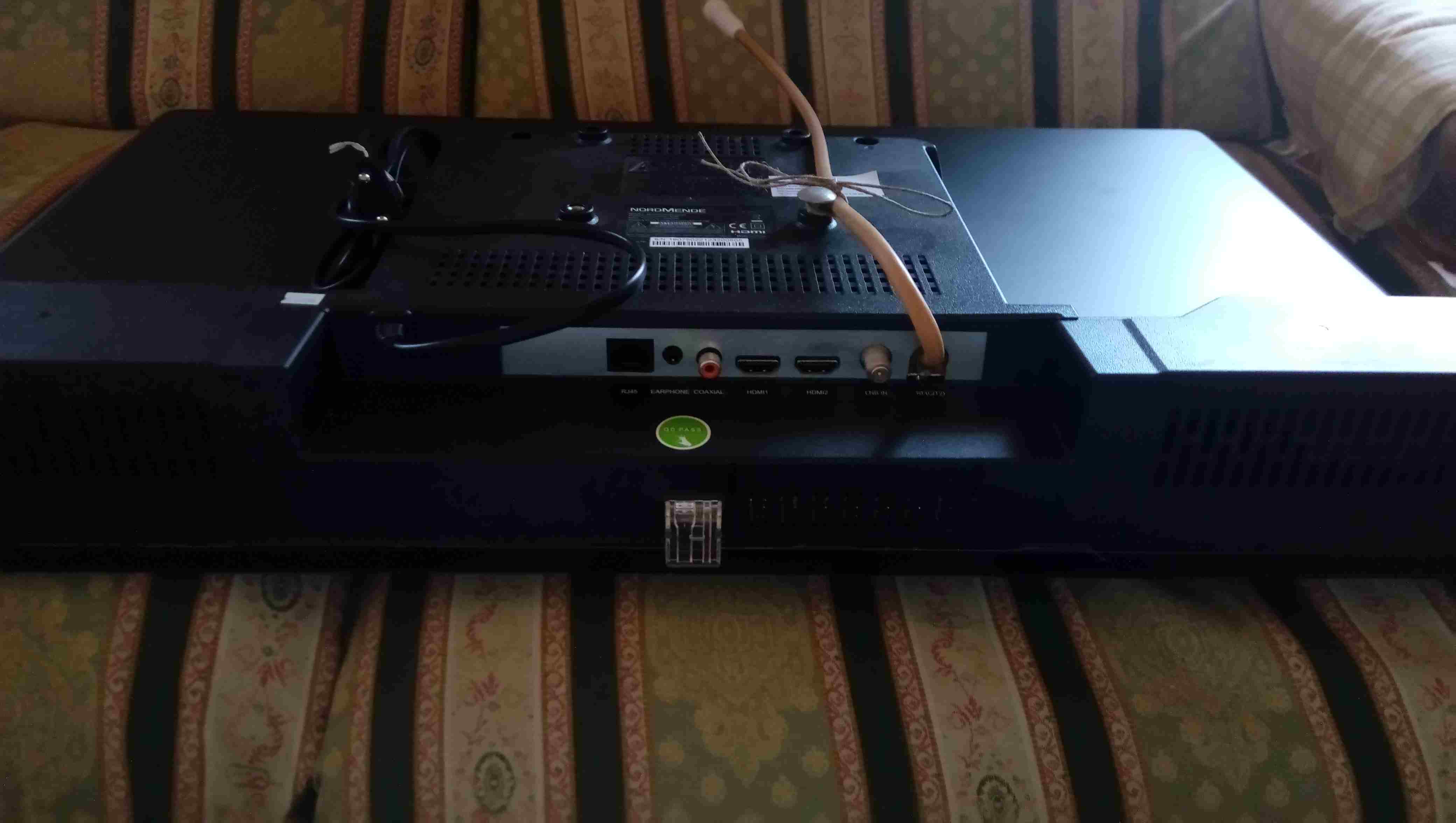

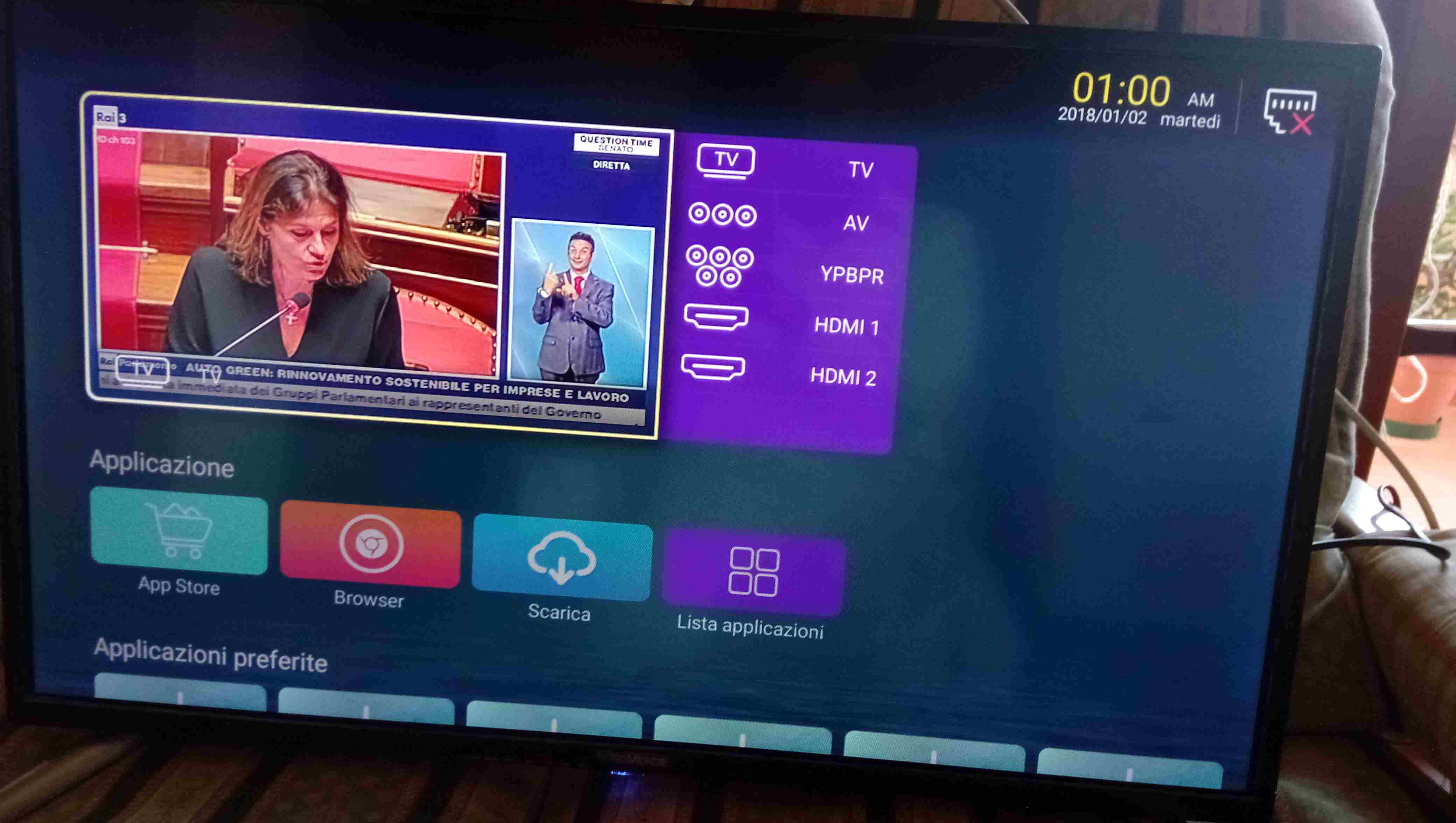

antonietta.demartis Inserito: 23 maggio 2022 Segnala Inserito: 23 maggio 2022 Salve, vorrei sostituire il connettore pcb del cavo antenna montato sulla scheda siglata tp.mt5510s.pb818, di una tv 32 pollici nordmende nd32s3400h smart; il punto è che non riesco a reperirlo, se non riesco a trovarlo dovrò provare a saldare direttamente il cavo antenna sulla scheda. Grazie.
patatino59 Inserita: 23 maggio 2022 Segnala Inserita: 23 maggio 2022 Ma per caso il cavo ha portato acqua nella TV ? Vedo ruggine, o sbaglio ? Sotto allo schermo, oltre alla saldatura della presa, ci sono i delicati circuiti di ingresso RF, e dubito che siano ancora sani.
Riccardo Ottaviucci Inserita: 23 maggio 2022 Segnala Inserita: 23 maggio 2022 i cannotti di antenna esistono come ricambio,o almeno esistevano. Però come dice patatino59 occorre vedere come è conciato il pcb sotto lo schemo prima di ipotizzare soluzioni
antonietta.demartis Inserita: 24 maggio 2022 Autore Segnala Inserita: 24 maggio 2022 Probabilmente è scesa umidità dalla vecchia antenna lungo il cavo che l'ha portata dentro casa fino ad arrivare al connettore arrugginendolo a tal punto che provando a staccare quello dell'antenna da quello tv, quest'ultimo ha ceduto rompendosi. A vedere il pcb dal lato saldature, mi sembra non lo abbia intaccato.
Dumah Brazorf Inserita: 24 maggio 2022 Segnala Inserita: 24 maggio 2022 La tv suppongo abbia alcuni anni. E' dvb-t2? Se non lo è perdi solo tempo cercando di aggiustare il connettore dell'antenna.
Dumah Brazorf Inserita: 24 maggio 2022 Segnala Inserita: 24 maggio 2022 (modificato) Vedo che è un T2 h265 hevc ma non vedo i 10bit per cui potrebbe rimanere al buio ugualmente se ricordo bene. No 'spetta h265 (o hevc?) dovrebbe implicare 10bit, nevvero? Modificato: 24 maggio 2022 da Dumah Brazorf
antonietta.demartis Inserita: 28 maggio 2022 Autore Segnala Inserita: 28 maggio 2022 Scusate la mia ignoranza, non so cosa significa la frase "sotto lo schermo"; pensavo servisse una foto lato saldature.
Riccardo Ottaviucci Inserita: 28 maggio 2022 Segnala Inserita: 28 maggio 2022 sotto lo schermo ossidato,da rimuovere se si vuole in qualche modo ripristinare il contatto col cannotto. i contatti sono dentro e non sotto
antonietta.demartis Inserita: 28 maggio 2022 Autore Segnala Inserita: 28 maggio 2022 Non capisco cos'è lo schermo, è l'involucro del connettore?
patatino59 Inserita: 29 maggio 2022 Segnala Inserita: 29 maggio 2022 22 ore fa, antonietta.demartis ha scritto: cos'è lo schermo, è l'involucro del connettore? Più che l' "involucro", come lo chiami tu, si tratta proprio del TUNER, e dentro ci sono componenti piccolissimi e delicati. Puoi anche evitare di aprirlo, visto che probabilmente lo schermo è saldato a massa in più punti, ed è facile fare danni. Dal lato del circuito stampato trovi la saldatura del polo caldo che si è staccato dalla presa. Dissaldalo tenendolo con una pinzetta dalla parte del foto della presa, per non perdere il pezzo all'interno. A questo punto potresti semplicemente saldare il polo caldo di un sottile cavo coassiale, la cui calza sarà divisa in due e saldata ai lati dello schermo (scatola del tuner) Una volta ancorato il cavetto con una fascetta, per evitare che si strappi, ci puoi mettere una presa volante qualsiasi, e provare se la TV riceve. Se la ruggine non ha causato danni non devi nemmeno aprire il Tuner.
antonietta.demartis Inserita: 16 giugno 2022 Autore Segnala Inserita: 16 giugno 2022 Non sono riuscito a saldare la calza allo schermo, per cui l'ho saldata a uno dei piedini di massa; sembra che funzioni, speriamo che duri; certo, se fossi riuscito a reperire il tuner sarebbe stato l'ideale. Grazie.
