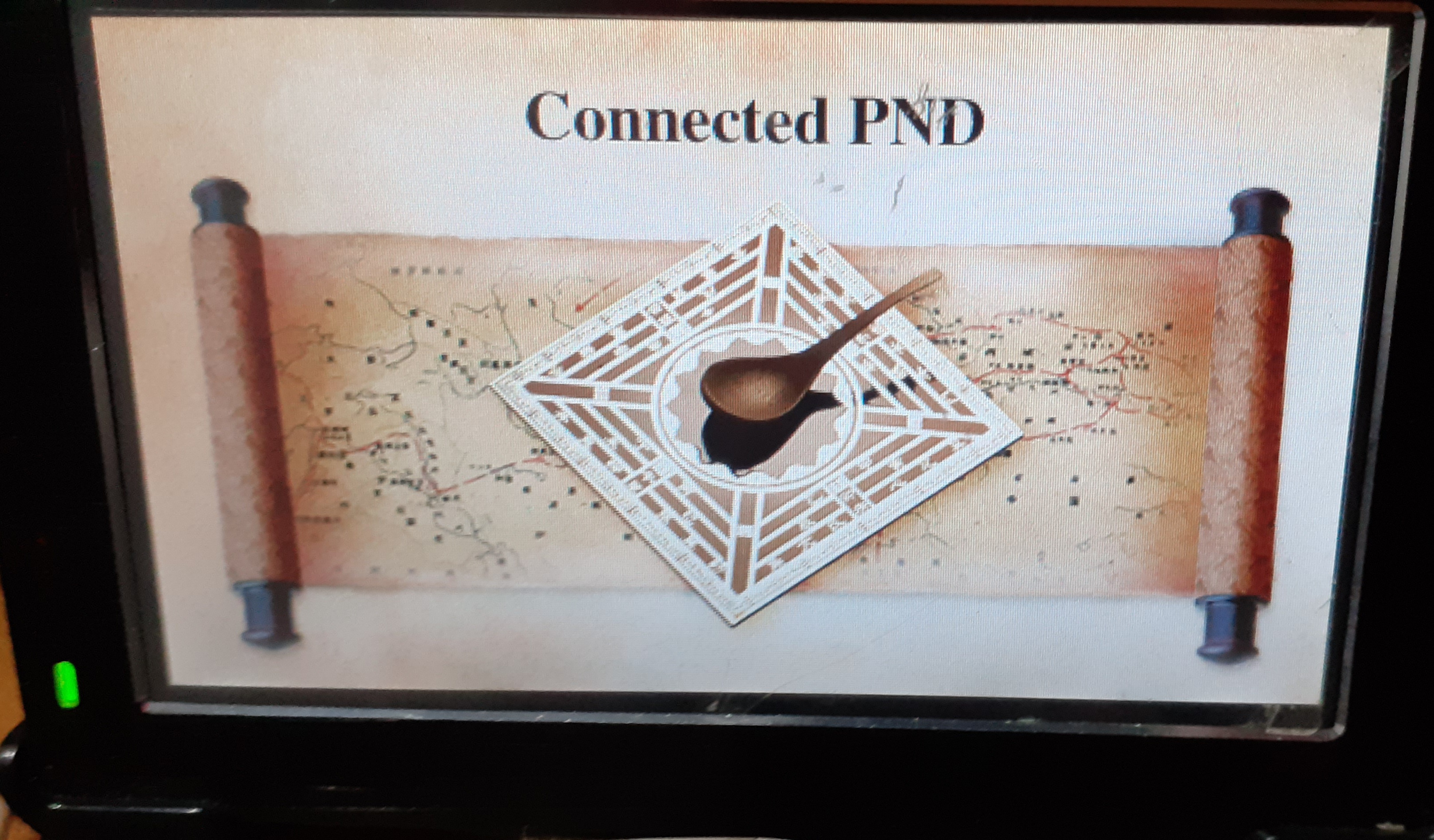

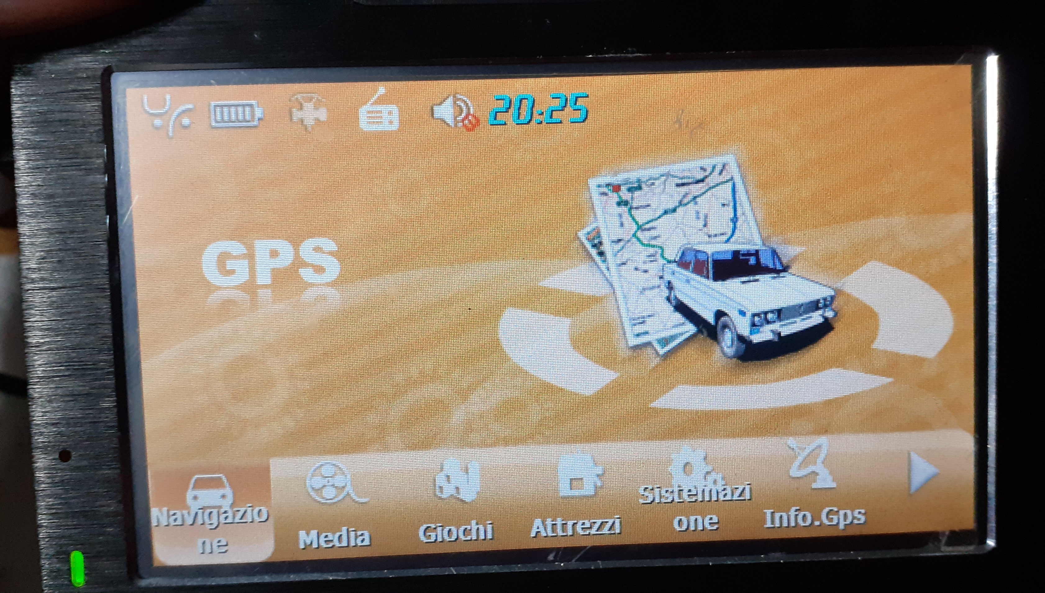

mcgaiver Inserito: 24 maggio 2022 Segnala Inserito: 24 maggio 2022 Buongiorno, ho un navigatore cinese sprovvisto di memoria SD a cui ho riparato la porta usb attraverso la quale non si caricava più la batteria. Vorrei farlo funzionare di nuovo e dopo la riparazione si accende regolarmente ma credo che bisogna installare delle mappe sulla memoria sd che inserirò. Qualcuno mi da delle dritte per piacere? romversion 82f.2128.36m2584q Software Version: V3.6.E93.10.21 OEM Info: YFAtlas4 Platform ID: 5955414E46454E47
mcgaiver Inserita: 17 dicembre 2022 Autore Segnala Inserita: 17 dicembre 2022 questo è il navigatore. C'è qualcuno che mi può aiutare a capire se ci vuole uno specifico software?
Darlington Inserita: 17 dicembre 2022 Segnala Inserita: 17 dicembre 2022 dipende se è già sbrandizzato o no, se si puoi installarci quel che ti pare, ma non so se case come garmin o tomtom sviluppino ancora software per Windows CE e relative mappe. A quanto ne so anche i loro navigatori standalone hanno SO proprietari da parecchi anni
mcgaiver Inserita: 18 dicembre 2022 Autore Segnala Inserita: 18 dicembre 2022 Questa é la dashboard. La prima in fase di avvio e la seconda quando premo sul menu navigazione
Darlington Inserita: 18 dicembre 2022 Segnala Inserita: 18 dicembre 2022 ha ancora il software del produttore, una volta sbrandizzato ti dovrebbe apparire un desktop tipo quello di windows 2000
