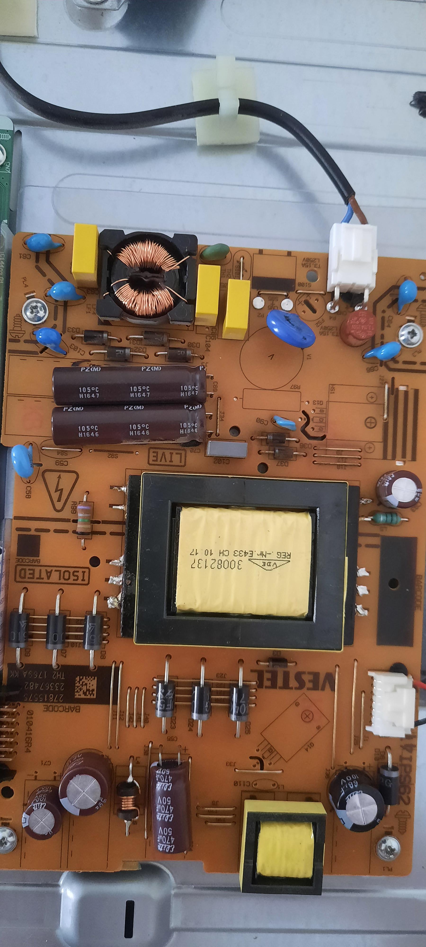

Problema telefunken te 32472s27txd
Salve a tutti sono nuovo del forum, quindi ci tengo a salutare tutti.
Mi trovo tra le mani questo tv telefunken te 32472s27txd monta una main board  vestel 17mb140 e un'alimentazione bestel17 ips62.praticamente il problema è il seguente:quando accendo il tv lampeggia il led rosso,alle volte lampeggia all'infinito e alle volte lampeggia tipo una diecina di volte e poi ritorna in stand by. Non riesco a capire dove sia il problema. Qualcuno di voi più bravo di me potrebbe darmi un consiglio su come risolvere il problema? Sui condensatori c69 c70 senza corrente inserita 2.65 volt invece se metto la corrente non danno segni di vita.
Grazie in anticipo.
Modificato: da Frens
Riccardo Ottaviucci
se le tensioni sono regolari,il problema è quasi sicuramente il firm corrotto. Andrebbe cercato e ricaricato sulla spi flash con un programmatore idoneo
Sui condensatori c69 e c70 inserita la corrente dovrei avere tensione giusto? Invece no il tester mi dice 0L.
Modificato: da Frens
Riccardo Ottaviucci
se sono i due lunghi di filtro ,devi misurare rispetto il loro negativo (massa primaria) e trovare circa 315V
Allora  adesso la tv si accende e poi dopo poco si spegne. I condensatori lunghi mi pare che avevano 308 v
Riccardo Ottaviucci
3 ore fa, Frens ha scritto:
I condensatori lunghi mi pare che avevano 308 v
è corretto. Quando si accende la retroilluminazione è presente?
Riccardo Ottaviucci
hai lo schema? Le tensioni secondarie sono corrette e pulite?
Lo schema purtroppo non ce l'ho.quindi stò andando per tentativi.pensavo che erano i condensatori c69 c70 ma invece mi ero sbagliato
Lo schema purtroppo non ce l'ho.quindi stò andando per tentativi.pensavo che erano i condensatori c69 c70 ma invece mi ero sbagliato.vorrei acquistare una nuova scheda di alimentazione e vedere se il problema lo risolvo.
  • 2 weeks later...
Aggiornamento, ho cambiato tutta la scheda di alimentazione e niente da fare lampeggia il led rosso la retroilluminazione va e poi dopo poco si spegne.
Modificato: da Frens
Riccardo Ottaviucci
allora sarà il firm incasinato e da ricaricare
Adesso viene il problema!che il programmatore non ce l'hò! Non posso mandarlo in assistenza e mi chiedono 100€! Alla fina manco ci vale!
Riccardo Ottaviucci
allora rivendi l'alimentatore e compra una main compatibile
