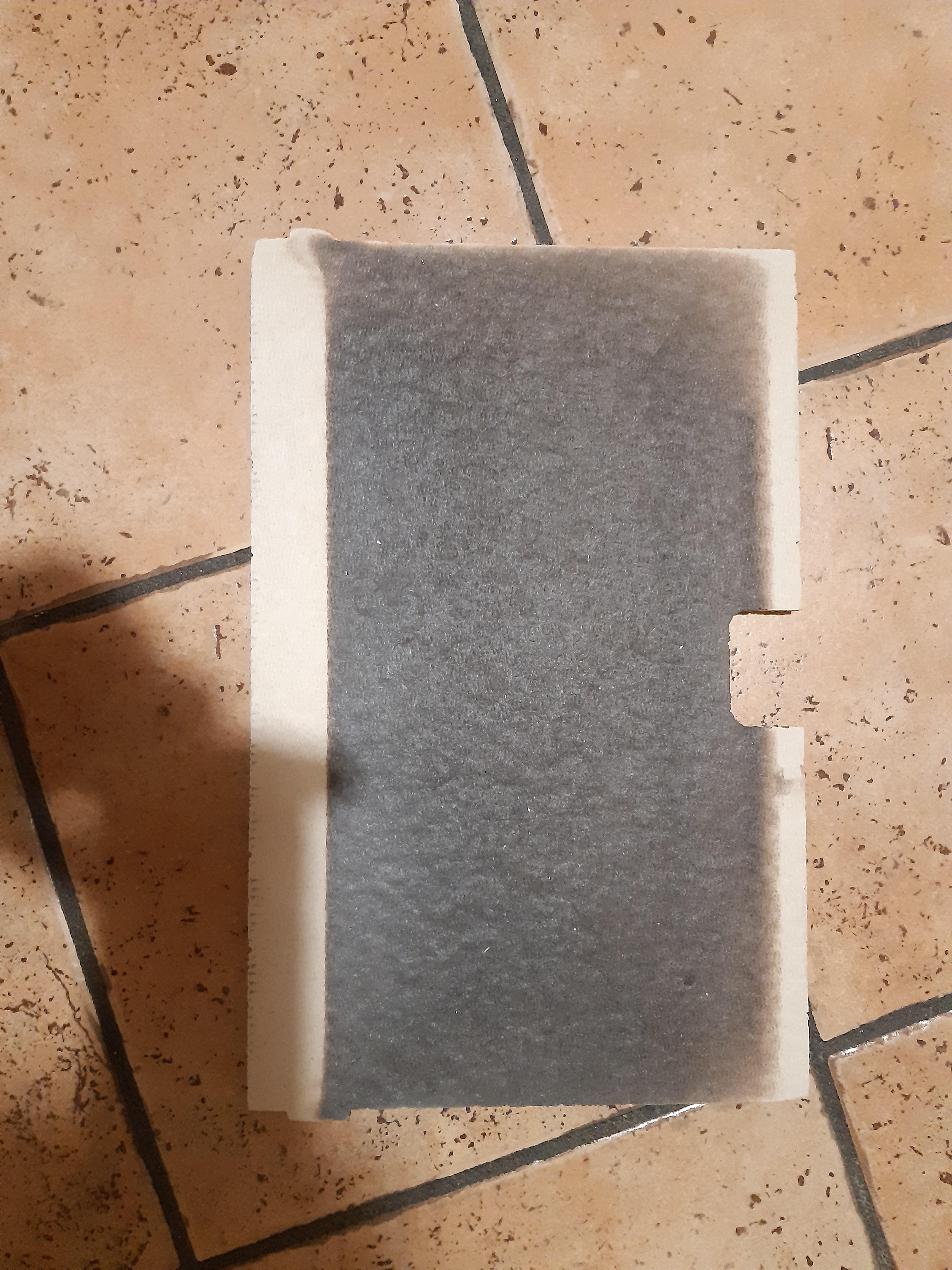

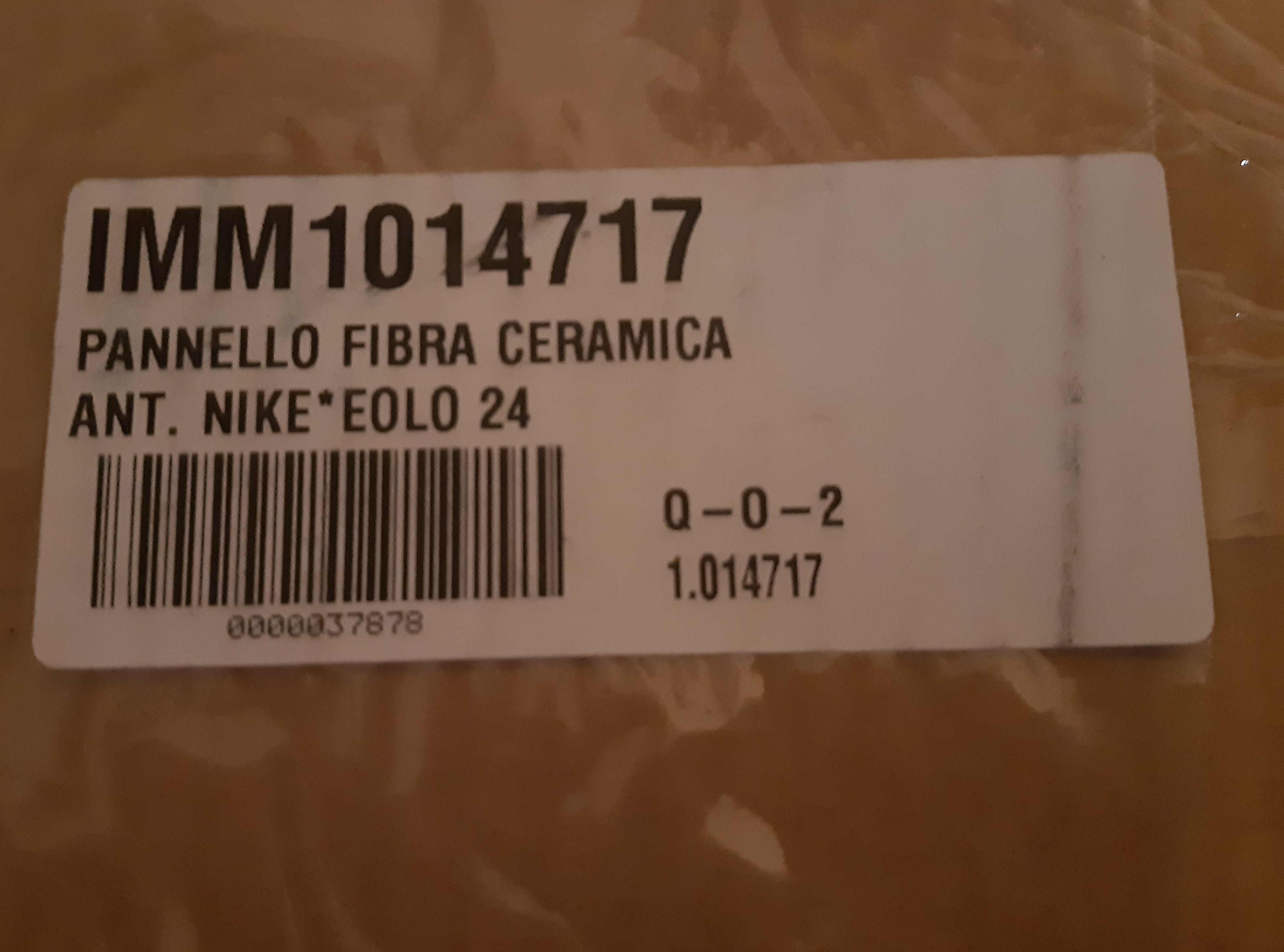

EmanueleC Inserito: 24 maggio 2022 Segnala Inserito: 24 maggio 2022 Salve a tutti, vorrei se possibile avere il vostro parere riguardo alla sostituzione del pannello di fibra ceramica anteriore della camera di combustione di una caldaia Immergas Nike 24. Il pannello originale data l'età della caldaia si è spezzato in due, ho quindi ordinato il ricambio per la sostituzione. Visivamente il materiale del ricambio risulta molto simile, però dopo averlo montato nella caldaia ho iniziato a sentire uno strano odore di bruciato mai sentito prima. Smontato il nuovo pannello, effettivamente il lato a contatto col bruciatore risulta annerito e con un deciso odore di bruciato; il pannello originale nonostante la sua età è ancora del suo colore giallino chiaro. Allego foto del nuovo pannello per maggiore chiarezza. Possibile che mi abbiano dato un pannello del materiale sbagliato ? Il codice del ricambio però corrisponde. Possibile che il materiale "moderno" abbia caratteristiche peggiori rispetto all'originale ? Possibile che abbia sbagliato qualcosa io ? Grazie in anticipo a chiunque vorrà darmi una mano, Emanuele
THE CAT Inserita: 25 maggio 2022 Segnala Inserita: 25 maggio 2022 è normale che per qualche minuto il pannello nuovo faccia un odore acre. meno normale che abbia preso quel colore
EmanueleC Inserita: 27 maggio 2022 Autore Segnala Inserita: 27 maggio 2022 (modificato) In effetti più che odore acre sembrava propio odore di bruciato. Al momento ho preso un secondo pannello da un fornitore differente, a dirla tutta sembra molto simile al primo forse solo un po' più "compatto". Possibile che il primo pannello avesse preso dell'umidità ? A breve comunque proverò il secondo pannello per vedere se rimane del colore corretto senza annerirsi/bruciarsi. Terrò aggiornato il post sui risultati. Grazie per la risposta, Emanuele Modificato: 27 maggio 2022 da EmanueleC
Hawk71 Inserita: 17 giugno 2022 Segnala Inserita: 17 giugno 2022 Ciao, sono nella tua stessa situazione. Anche io ho sostituito il pannello isolante anteriore delle mia caldaia Immergas e ho avuto il medesimo risultato. Per sicurezza ho reinserito il vecchio pannello anche se in pessime condizioni. Hai novità a riguardo? Hai trovato un ricambio idoneo? Grazie
Hawk71 Inserita: 17 giugno 2022 Segnala Inserita: 17 giugno 2022 L' ho comprato come fibra ceramica ma ora che leggo bene l' etichetta sulla confezione c'è scritto fibra ecologica. Va bene questo materiale per le caldaie?
EmanueleC Inserita: 17 settembre 2022 Autore Segnala Inserita: 17 settembre 2022 Ciao Hawk71, scusa il ritardo nella risposta, ma purtroppo il forum non mi manda le notifiche. Ho installato il pannello dell'altro fornitore, anche questo si è annerito. Ora, che succeda per sbaglio due volte su due faccio fatica a crederlo, comunque per il momento ho lasciato il pannello montato. Nella confezione del mio era riportato fibra ceramica. Ciao Emanuele
Lorenzo-53 Inserita: 17 settembre 2022 Segnala Inserita: 17 settembre 2022 Non andava trattato in qualche modo prima di montarlo? un po come le pentole che la prima volta devono essere trattate? magari hanno un trattamento protettivo superficiale che va rimosso
EmanueleC Inserita: 20 settembre 2022 Autore Segnala Inserita: 20 settembre 2022 Aggiornamento. Anche il secondo pannello ha fatto la fine del primo; si è annerito ed ha iniziato a fare odore di bruciato/fumo. Come Hawk71 sono stato costretto a rimontare il pannello originale, nonostante sia spezzato in due. @Lorenzo-53 Il pannello era in un imballo apposito e non ho notato traccia di protettivi in superficie. Anzi, siccome col secondo pannello sono stato un po' piu insistente ho notato che l'annerimento è arrivato fino al retro del pannello, in pratica in alcuni punti si è bruciato da parte a parte. Onestamente non so cosa pensare. Emanuele
danielebald Inserita: 14 dicembre 2024 Segnala Inserita: 14 dicembre 2024 Buongiorno , come avete risolto con j pannelli , poiché pure io dopo averli cambiati si sono bruciati?
