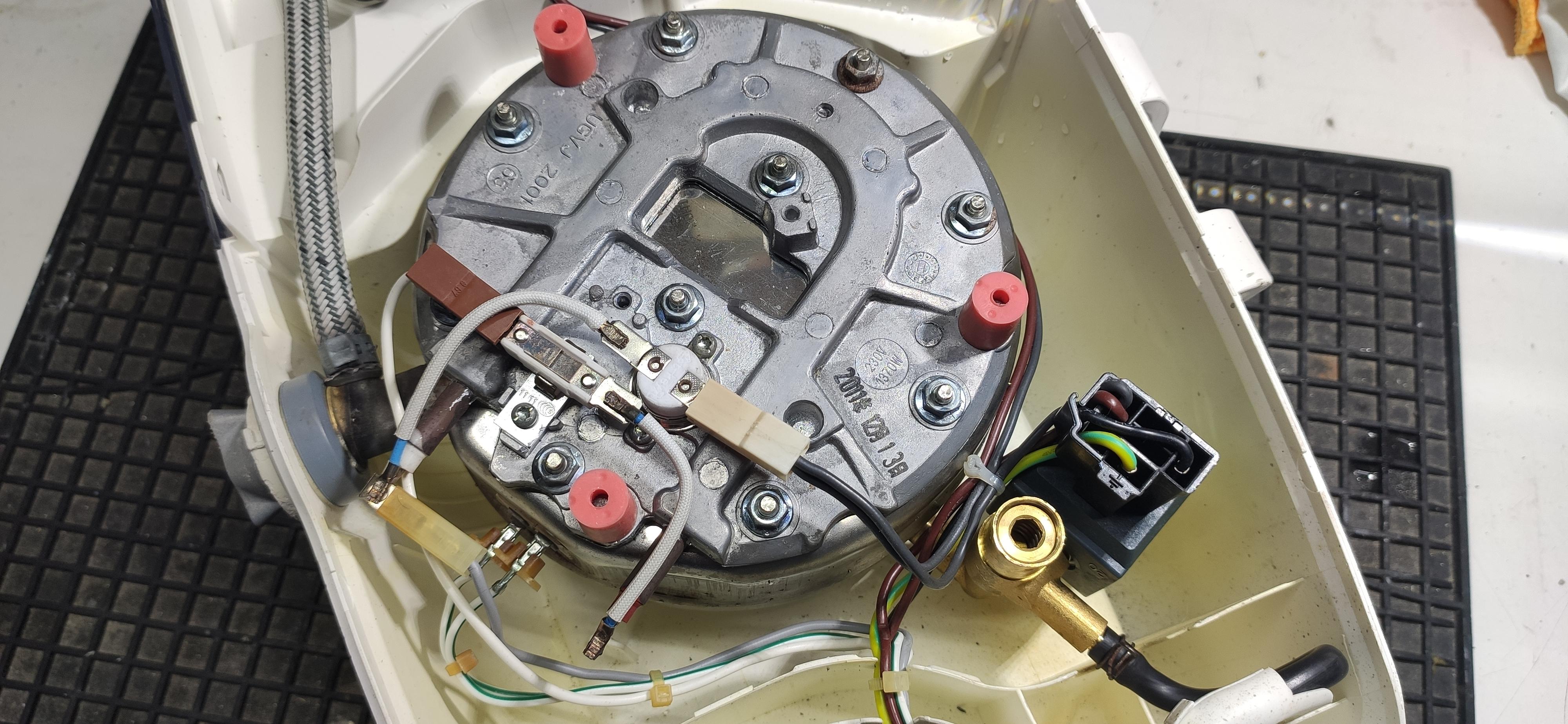

rowenta dg 4821 esce vapore dalla valvola di sicurezza dopo l'accensione
Buonasera il mio ferro da stiro con caldaia della rowenta  mod.dg 4821 dopo un paio di minuti dall'accensione con spia  verde sempre lampeggiante  incomincia a scaricare vapore dalla valvola di sicurezza,ho anche sostituito tutto il gruppo (valvola e bobina) ma il difetto rimane, ha qualcuno è capitato come posso risolvere .
grazie mille
Giuseppe
Stefano Dalmo
Magari è il termostato incollato . Posta delle foto della caldaia e componenti.
Ciao Stefano,ti allego la foto della caldaia
grazie
Stefano Dalmo
La prima cosa da fare  sarebbe quella di verificare a che temperatura arriva la resistenza ,  così da valutare se il termostato  funziona o no   .
Intanto attraverso la chiusura laterale fai uscire tutta l'acqua presente in caldaia . Poi stacca i cavi dalla NTC laterale e misura quanti ohm è a freddo .
Vedi  se non lo hai già verificato ,se arrivato ad una certa temperatura inizia a ricaricare.
Quindi riporta un po' di risposte .
La cosa ideale prima di spendere soldi ,sarebbe decalcificare con acido muriatico l'interno della caldaia .
Buonasera Stefano,ho misurato l'NTC laterale a freddo ed è 95 kohm circa,con la sonda di temperatura del tester ho misurato che a massimo 165-170 gradi fuoriesce il vapore dalla valvola quindi la temperatura tende ha scendere intorno ai 150 la pompa poi carica l'acqua e il ciclo si ripete,contestualmente la spia del vapore rimane sempre lampeggiante.
Per effettuare il lavaggio della caldaia con acido muriatico come bisogna procedere ?
grazie
Giuseppe
Stefano Dalmo
La NTC corrisponde ai valori che conosco.
Il termostato a quanti gradi è tarato ? Se è minore della temperatura che misuri e non si apre  , va sostituito.
 Per decalcificare la caldaia  , la stacchi dai cablaggi elettrici  e  la metti da parte  poi con acido citrico o muriatico ne metti dentro  attraverso l'apertura laterale una certa quantità e  rimetti il tappo  , ovviamente con il muriatico  basta una mezza ora  ,. Cambiando ogni 5 minuti la posizione di base . Poi svuoti e risciacqui più volte
Modificato: da Stefano Dalmo
 Ciao Stefano grazie per le preziose info,quando parli del termostato immagino ti riferisci a quello che si trova sul ferro da stiro o sbaglio ?
saluti
Giuseppe
Stefano Dalmo
Stiamo parlando di caldaia , quindi mi riferisco a questo presente su di essa.
