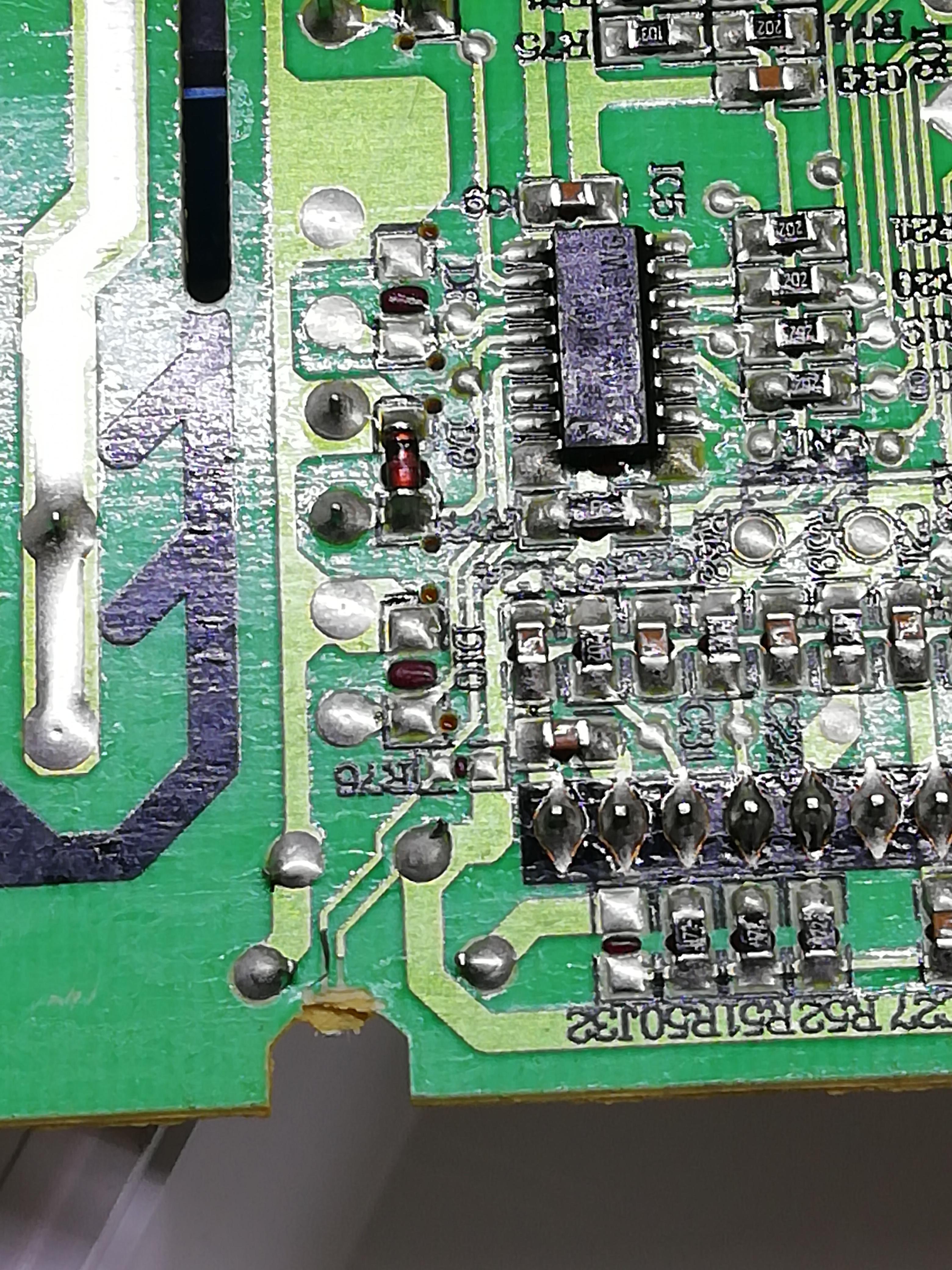

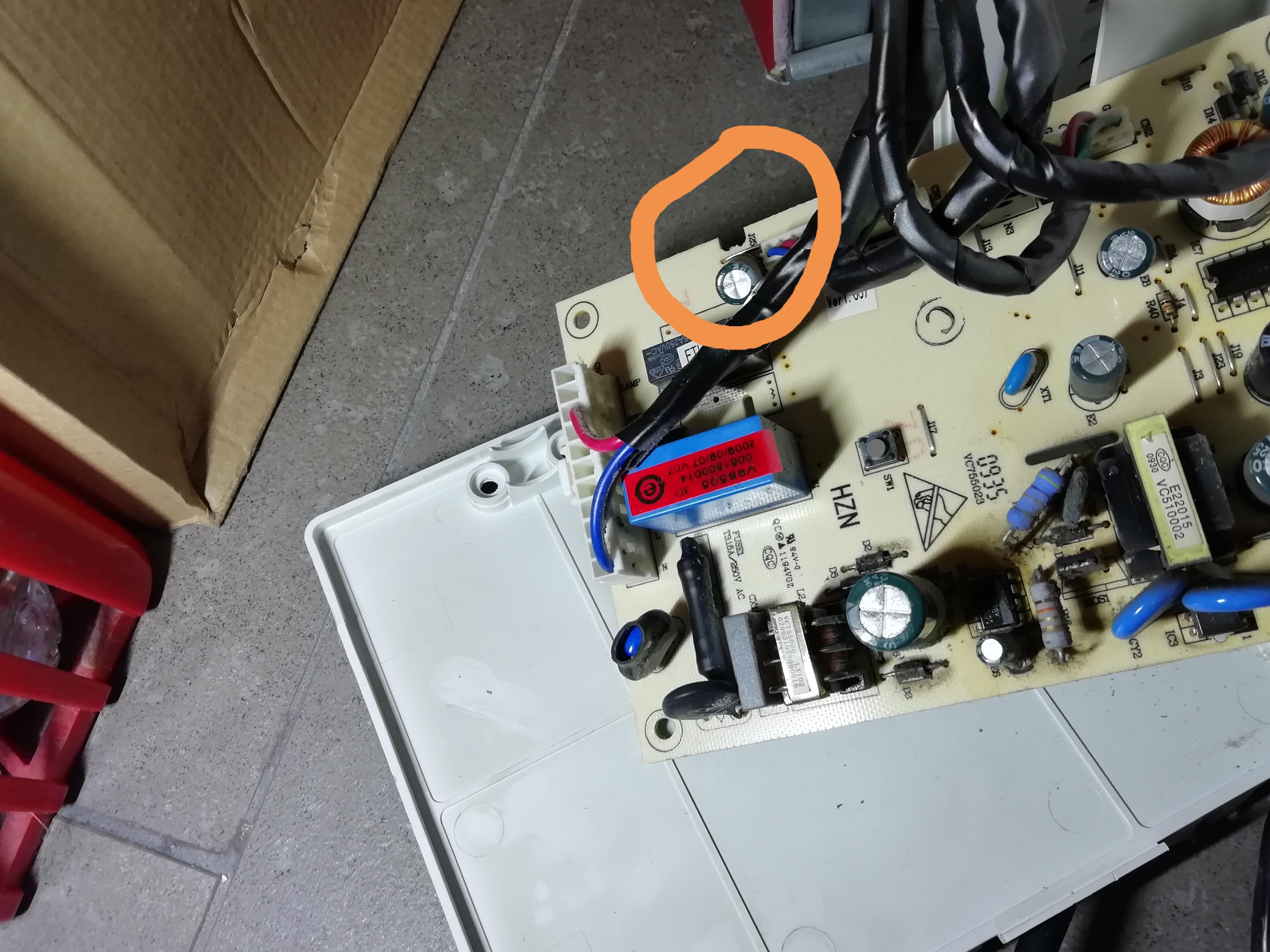

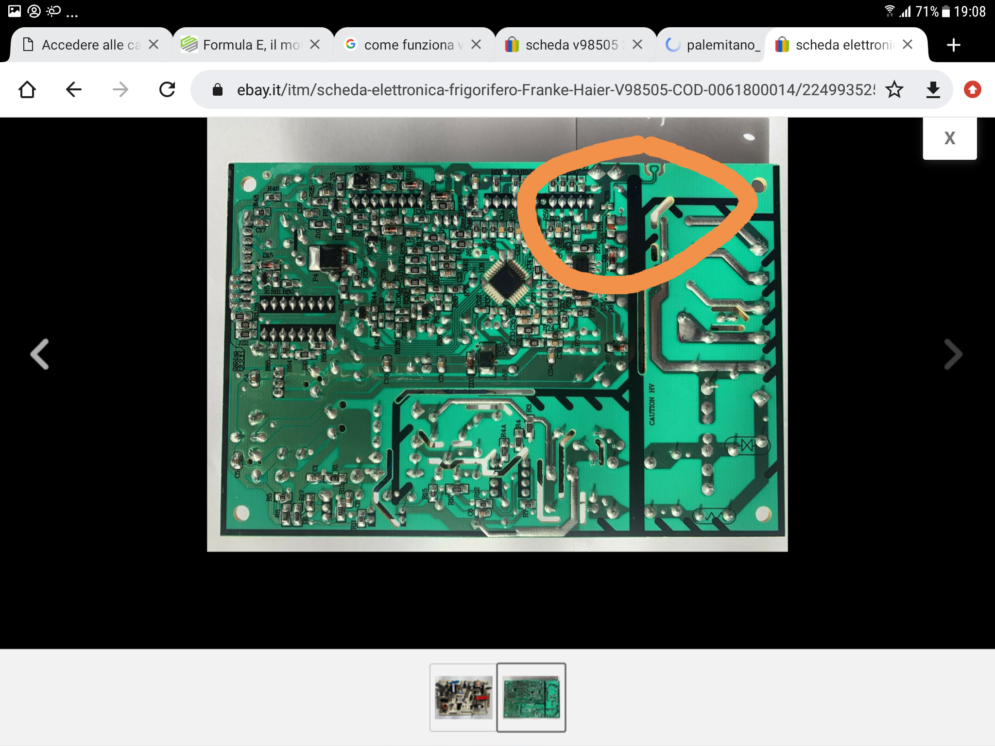

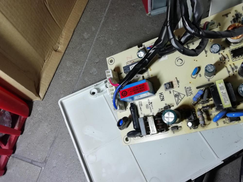

Frigorifero Haier mod AFL631CR Difetto iniziale luce sfarfalla e poi ha iniziato a bippare con led rosso
Buongiorno, mi presento , sono Dante72....
Autoriparatore di professione, ma curioso in generale di molti degli argomenti trattati in questo forum, e, eeeee , finchè posso, e dove ci capisco, cerco di ripararmi tutti gli elettrodomestici
Passando al dunque, chiedo a chi magari potrebbe aiutarmi un aiuto per il mio frigo:
Frigorifero Haier mod AFL631CR del 2012 circa
Da qualche tempo quando aprivo la porta, vedevo il neon che illumina dentro il frigo ed il display che indica le temperatura impostata, si accendeva  e spegneva e riaccendeva .
Mi sembrava che il difetto si ripresentava se aspettavo almeno 10 minuti dall'apertura successiva.
Ho provato con calamita davanti al sensore apertura porta per vedere se era quello che dava noie, ma niente.
Poi 5 giorni fà alla sera ha iniziato a bippare di continuo, ed un led rosso sul display porta restava fisso. Ho spaccato la spina, smontato e controllato scheda attaccata al motore e scheda alimentazione principale. . .
La scheda alimentazione aveva 3 condensatori gonfi, prontamente sostituiti.
Ma, nel controllare tutte le piste delle 2 schede, ho notato che sulla scheda alimentazione principale, una pista ha un angolino con un ponte "mancante"
Mi spiego meglio sulla scheda sembra che ci fosse un ponte che si puo volutamente spaccare , oppure, e qui mi sorge il dubbio, che mi si sia accidentalmente rotta.
Se guardo le foto che ho fatto passo passo smontando il tutto, vedo la scheda gia Spaccata in quel punto "fratturabile"
Ma se cerco in internet la scheda col codice che si trova sopra, vengo a capire che sembra che Haier usa questo modello scheda per piu elettrodomestici, evidentemente poi programmate ad och.
Su una immagine trovata in internet, parrebbe che la scheda non sia rotta in origine, ma la mia competenza si ferma qui.
Il mio riparatore di schede di fiducia sostiene che potrebbe anche essere uscita cosi dalla fabbrica, ma non ci mette le mani sul fuoco per questa sua affermazione.
Guardando  da vicino la scheda, non riesco a stabilire se la frattura sia recente o vecchia.
Il quesito che mi pongo è:
La scheda è nata cosi?
Se provo montare ed accendere il frigo senza quel pezzo di pista, rischio di fulminare tutto? o provo prima a rifarci il ponte e poi la accendo?
Allego le foto della mia scheda , con evidenziato la parte sospetta e quella trovata in internet
Stefano Dalmo
Non fare nessun ponte , quel pezzo non si rompe per distrazione ,. Lo devi volutamente spezzare.
Rimonta la scheda e  fagli prima una pulita generale.
Aggiornamento.... ho montato scheda senza farci ponte. Funziona tutto .
Unica cosa,essendo partito da temperatura di 28 gradi, il compressore ha girato ininterrottamente per 6 ore poi, staccato per un 15/20 minuti.
Era veramente caldissimo, da non riuscire a tenerci un dito sopra.
Non so se anche prima funzionava cosi, se la cosa é regolare, o se magari forzando le tubazioni, per estrarre le schede,  ho alterato qualche equilibrio.
Stefano Dalmo
Lascia stare , non farti mille pensieri , è tutto normale.
  • 2 weeks later...
Funziona tutto correttamente.
Erano saltati i fusibili e la scheda alimentazione, è "nata" così.
Grazie a tutti per i consigli
Funziona tutto correttamente.
Erano saltati i fusibili e la scheda alimentazione, è "nata" così.
Grazie a tutti per i consigli
Stefano Dalmo
Grazie per l’aggiornamento 👍
