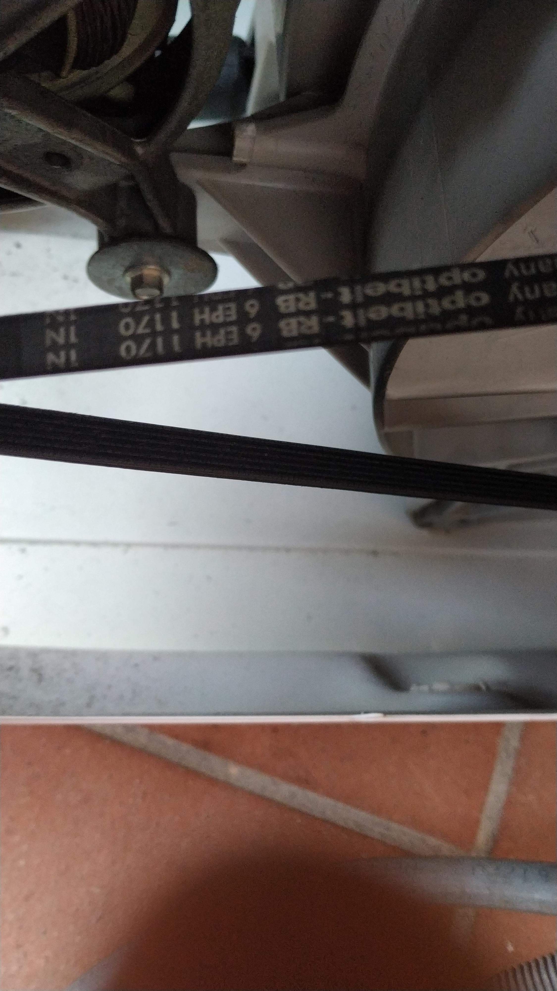

Tiziano85 Inserito: 26 maggio 2022 Segnala Inserito: 26 maggio 2022 Salve, dovrei sostituire la cinghia della lavatrice (Sangiorgio Anita 6nl) perché usurata. La cinghia che è montata è optibelt-rb 6 eph 1170 (allego foto), ma cercando online non la trovo, neppure sul catalogo della optibelt! Vorrei capire con cosa sostituirla ma ogni produttore ha delle sigle di riferimento diverse ed in ogni caso, nessuna è 1170. L'unica che si avvicina è 1168 di Hutchinson ma il profilo è "J" invece che "H". Qualcuno sa aiutarmi? Grazie in anticipo
Stefano Dalmo Inserita: 26 maggio 2022 Segnala Inserita: 26 maggio 2022 Se puoi ,vai da un ricambisti di zona . La cinghia è inutilizzabile?
Tiziano85 Inserita: 27 maggio 2022 Autore Segnala Inserita: 27 maggio 2022 Dal ricambista ci sono andato pochi giorni fa per i carboncini (anch'essi da cambiare) ma, senza entrare nel dettaglio, non mi è stato d'aiuto ed ho dovuto provvedere da me.. Per quanto riguarda la cinghia, ancora va, ma è molto usurata e vorrei evitare di arrivare a rottura
UABC80 Inserita: 27 maggio 2022 Segnala Inserita: 27 maggio 2022 Cambia ricambista 😛. Uno che sa fare il suo lavoro ha i dati di tutte le equivalenze di misure possibili e immaginabili Ho dato una rapida occhiata sul web e la cinghia che cerchi sembrerebbe essere disponibile presso qualche rivenditore, però essendo attività commerciali non posso linkare qui
reka Inserita: 27 maggio 2022 Segnala Inserita: 27 maggio 2022 in effetti mettendo in google la sigla pari pari omettendo la marca si trova il ricambio originale sangiorgio
Tiziano85 Inserita: 27 maggio 2022 Autore Segnala Inserita: 27 maggio 2022 (modificato) Perdonatemi se vi correggo ma anche io ho trovato due siti ove pari pari è scritto tale articolo ma, se foste entrati sulla pagina, vi sareste accorti che sono articoli non disponibili (probabilmente usciti da produzione) e che portano ad un modello alternativo 1168 j6, il quale, misura in mm a parte, è di profilo diverso come già accennato nel primo post. Sicuramente cercherò un altro ricambista anche se in zona quello c'è... Modificato: 27 maggio 2022 da Tiziano85
UABC80 Inserita: 27 maggio 2022 Segnala Inserita: 27 maggio 2022 Credo che a questo punto l'unica via sia quella del ricambista capace e volenteroso che può ordinare al limite un pezzo equivalente o adattabile (una volta in caso di cinghie di lunghezze diverse si poteva spostare il motore, ora non so) 😕. Mi spiace non poterti essere d'aiuto
Tiziano85 Inserita: 27 maggio 2022 Autore Segnala Inserita: 27 maggio 2022 Eh sì probabilmente la ricerca di un altro ricambista è l'unica via. Grazie ugualmente
causicurti Inserita: 28 maggio 2022 Segnala Inserita: 28 maggio 2022 Il 27/5/2022 alle 11:53 , UABC80 ha scritto: Credo che a questo punto l'unica via sia quella del ricambista capace e volenteroso che può ordinare al limite un pezzo equivalente o adattabile (una volta in caso di cinghie di lunghezze diverse si poteva spostare il motore, ora non so) 😕. Mi spiace non poterti essere d'aiuto ora non hanno la possibilità.
