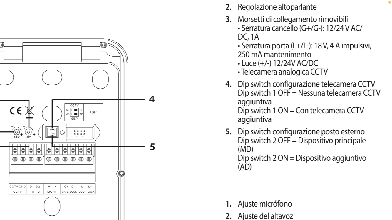

Accensione luci tramite videocitofono Bticino
Ciao a tutti ho un kit bticino 317013 al quale vorrei aggiungere L accensione delle luci esterne tramite il pulsante del videocifono dedicato . Da quel che sembra un contatto pulito alimentabile a 12v  che esce dal posto esterno . Le luci funzionerebbero normalmente con un orologio e il pulsante mi servirebbe per accenderle in modo autonomo  . Mi potete aiutare con uno schema di collegamento? Grazie
