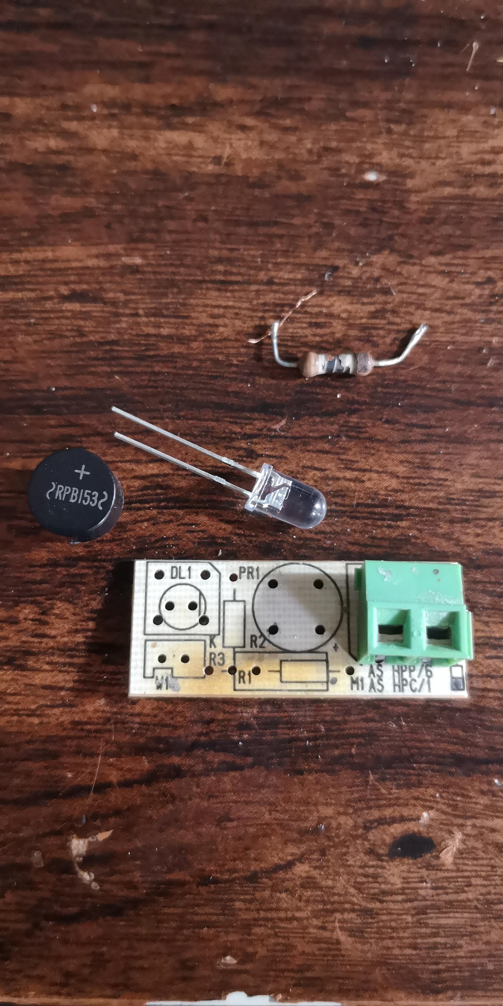

Calcolo resistenza per led
Ciao a tutti, sono alle prese con un videocitofono della targha bpt, Si é bruciata la resistenza il led e il ponte che é un RBP153 (trovato già sostituto) posti sul modulino di illuminazione della targhetta composto da un solo led, possiedo dei led di rimpiazzo di quelli generici cinesi presi a quantità, non ne conosco i valori precisi ma credo siano quelli comuni perché li ho rimpiazzati diverse volte senza problemi, c' é qualcuno che può aiutarmi? Grazie 16537210748684024300023061295130.thumb.jpg.4d4185021f950c7bdf355008e84dc648.jpg
Riccardo Ottaviucci
a che tensione è alimentato il modulino? Basta misurarla
Scusami ho dimenticato di scriverlo é sui 17.16537212589665780265788711959454-min.thumb.jpg.0ffa10c32bc898e88a8ae94df681f7d9.jpg5v, magari illustriami il ragionamento così imparo grazie
tensione di alimentazione è 17.5 grazie, magari illustrami la formuletta
Riccardo Ottaviucci
ovviamente alternata.Quindi dopo il ponte avremo circa 16V continui.
Non conosco le caratteristiche di quel diodo in particolare,ma per la formula (legge di Ohm pura) le considero standard,3V 15 mA.
quindi per avere una caduta di 13V (16-3) ci vuole una resistenza da 866 ohm. Mettila da 1K   1/4W e vai tranquillo
Il 28/5/2022 alle 09:17 , Riccardo Ottaviucci ha scritto:
ovviamente alternata.Quindi dopo il ponte avremo circa 16V continui.
Non conosco le caratteristiche di quel diodo in particolare,ma per la formula (legge di Ohm pura) le considero standard,3V 15 mA.
quindi per avere una caduta di 13V (16-3) ci vuole una resistenza da 866 ohm. Mettila da 1K   1/4W e vai tranquillo
Si grazie Riccardo funziona bene, da 1/4 scaldava l ho messa da 1W, avevo quella e funziona bene
Riccardo Ottaviucci
a dire il vero la potenza non l'ho calcolata,mi sono basato su quella bruciata. Il calcolo mi avrebbe dato 0.23W ,per questo un po' scaldava
fai attenzione che i 17,5v che hai sui morsetti non aumentino di parecchio quando si ha il comando elettro serratura.
