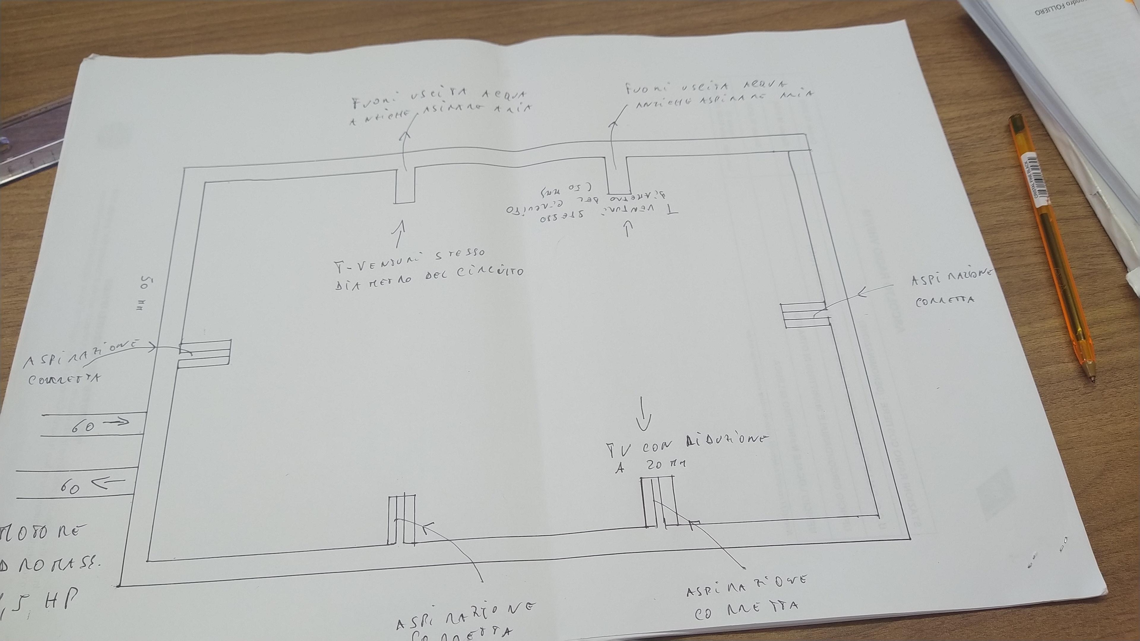

mauro proce Inserito: 28 maggio 2022 Segnala Inserito: 28 maggio 2022 ho realizzato una vasca idromassaggio con 6 bocchette t venturi. il circuito è a circolo chiuso incluso ingresso e relativa uscita dalla pompa idromassaggio. delle 6 bocchette, 4 sono di un tipo e due di un altro tipo. quando aziono la pompa, dal tubo che dovrebbe essere aspirata aria, esce acqua...la pressione dell'acqua che esce aumenta tanto quanto apro o chiudo le altre bocchette (che funzionano regolarmente). quale potrebbe essere il problema?
Ivan Botta Inserita: 28 maggio 2022 Segnala Inserita: 28 maggio 2022 Spostata discussione nel forum corretto.
Adelino Rossi Inserita: 28 maggio 2022 Segnala Inserita: 28 maggio 2022 Il tubo venturi è auto costruito o l'hai acquistato? E' stato calcolato? Se butta l'acqua dal foro anziché aspirare aria potrebbe essere costruito male oppure la pressione nella tubazione è troppa e l'acqua pur uscendo dalle bocchette crea una contropressione sulla tubazione. Pompa troppo grande, caratteristiche meccaniche della pompa, venturi montato troppo vicino alla pompa, all'uscita della pompa c'è una valvola per poter regolare l'acqua pompata? può essere montato male. Fai almeno una foto o uno schizzo dell'impianto.
mauro proce Inserita: 31 maggio 2022 Autore Segnala Inserita: 31 maggio 2022 Buongiorno e grazie dell'attenzione prestatami. ho allegato uno schizzo dell'impianto che cerco di riassumere: Il circuito è del diametro di 50 mm Il tubo di immissione e di aspirazione dalla pompa idromassaggio all'impianto è del diametro di 60 mm Ci sono 6 t venturi di cui 4 hanno internamente una strozzatura da 50 a 20 mentre due non presentano alcuna strozzatura interna ma solo un'apertura superiore da 20 dove è stato collegato un tubo per l'aspirazione. Quelle con la strozzatura interna da 20 aspirano regolarmente ma hanno un gettito dall'ugello molto debole Le altre due (che hanno il diametro interno uguale al diametro dell'impianto) hanno un gettito dall'ugello abbastanza potente ma nello stesso tempo anzichè aspirare aria immettono acqua nel tubo di aspirazione. La pompa è di 1,5 hp. Vi ringrazio anticipatamente delle risposte.
Adelino Rossi Inserita: 31 maggio 2022 Segnala Inserita: 31 maggio 2022 La risposta mi sembra evidente. I tubi venturi con la strozzatura fanno il loro mestiere, gli altri sono solo dei tubi passanti con un foro di sfiato. Quelli che funzionano evidentemente sono troppo piccoli come diametri e la perdita di carico è elevata. Per quanto riguarda la pompa, la potenza non è significativa da sola ma va considerata la pressione e la portata nominale. L'impianto va calcolato.
