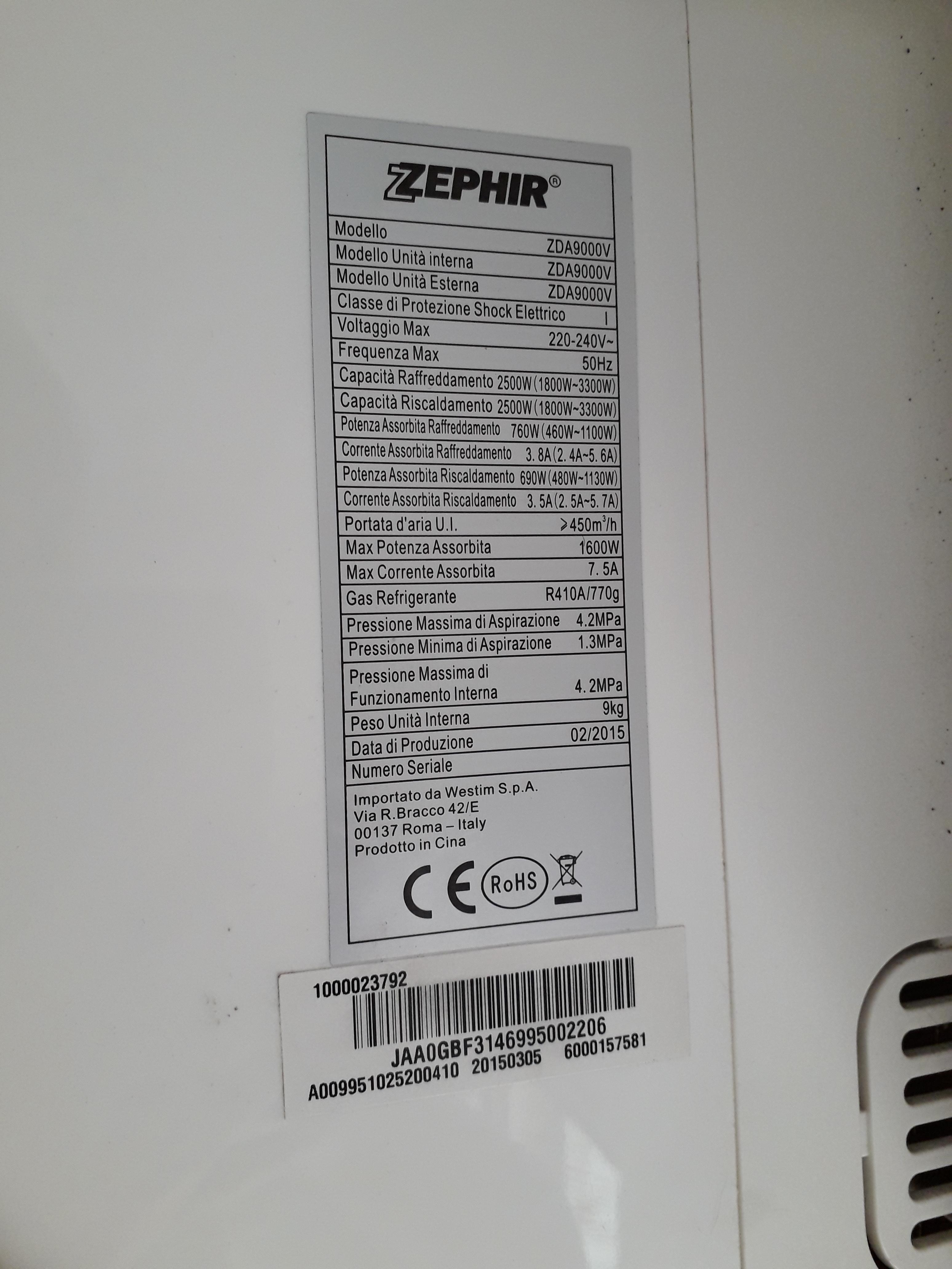

unità interna Split Zephir modello: ZDA 9000V
Ciao a tutti sono Paololauro56, fresco come un uovo, mi capita questo imprevisto, dopo 7 anni di semi attività, di cui 2 di pandemia di assoluto riposo, due giorni fa lo split ha attivato autonomamente la ventola del Fan, non ho toccato il telecomando, si è interrotta la corrente per qualche ora, ora la ventilazione non si riesce a spegnerla, unica soluzione togliere tensione.
Ai migliori l'ardua sentenza, se potete darmi qualche dritta ve ne sarei molto grato.
un cinque a tutti.
