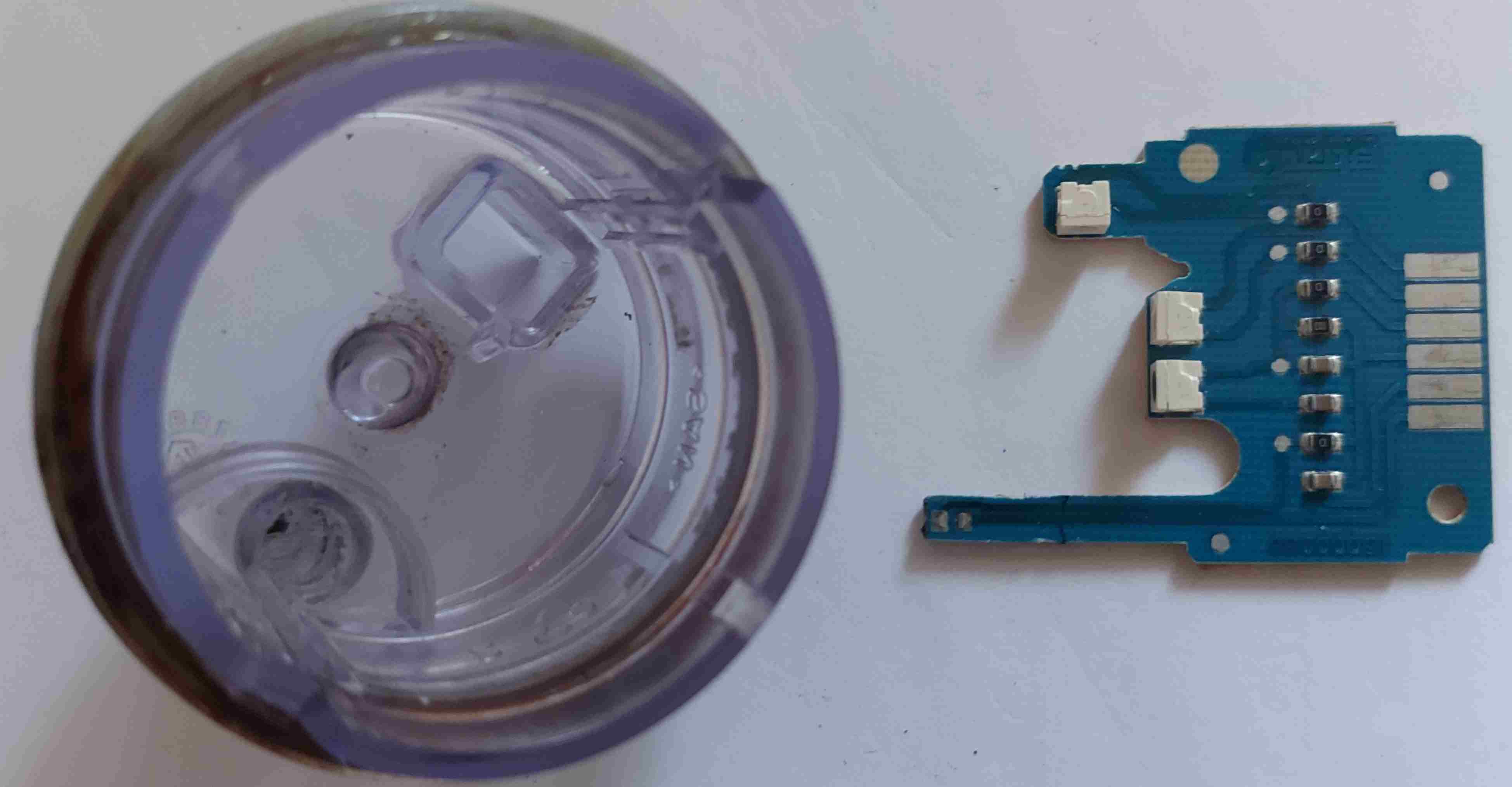

dalpicla Inserito: 29 maggio 2022 Segnala Inserito: 29 maggio 2022 Ciao a tutti Ho una lavastoviglie WP78/3 (ad incasso) che un anno fa presentava il difetto che caricava l'acqua ma, dopo alcuni istanti, scaricava l'acqua e interrompeva il ciclo con led lampeggiante e segnale acustico continuo. Dopo diverse peripezie ho scoperto che era il micropulsantino della camme del distributore: completamente annacquato. Ora mi si presenta un problema simile. 1) esegue perfettamente lo scarico manuale 2) alla chiusura sportello per l'avvio ciclo avvengono in contemporanea: lo scarico acqua (anche se completamente assente l'acqua nella vasca) che si ferma dopo una decina di secondi led lampeggiante e segnale acustico continuo. Ho controllato un pò tutti i sensori (compreso quello della trappola d'aria). Provato più volte il reset. Sono un progettista elettronico, quindi se aveTe dei consigli/test da effettuare anche molto complessi, riportateli senza remore. Per ora grazie
Stefano Dalmo Inserita: 30 maggio 2022 Segnala Inserita: 30 maggio 2022 Hai controllato che non vi sia acqua nel sottofondo e che abbia attivato il galleggiante antiallagamento?
dalpicla Inserita: 14 giugno 2022 Autore Segnala Inserita: 14 giugno 2022 Ciao Stefano E grazie per il consiglio. Purtroppo si! Niente acqua e il sensore funziona correttamente controllandolo direttamente sul connettore della scheda . Altri consigli? Grazie Saluti Claudio
Stefano Dalmo Inserita: 14 giugno 2022 Segnala Inserita: 14 giugno 2022 Scusami , mi potresti spiegare cosa intendi per fa lo scarico manuale perfettamente? E poi ridici che fa lo scarico e in contemporanea bippa ? Secondo . In pratica i lampeggi sono continui e senza nessun intervallo ? Se ho capito bene , tu imposti un programma, poi chiudi lo sportello , parte la pompa e fa lo scarico , poi ad un certo punto va in allarme segnalando lampeggi e bip. Continuando lo scarico? O ?
dalpicla Inserita: 15 giugno 2022 Autore Segnala Inserita: 15 giugno 2022 (modificato) Ciao Stefano Spiego meglio le fasi partendo dalla lavastoviglie spenta. Ricordo che è ad incasso, quindi una volta chiuso lo sportello, non interagisco più con la pulsanteria/led. 1) accensione con il pulsante ON sulla Sx. 2) si accende il led Acquastream 60..70° 3) chiudo lo sportello e si avvia la pompa per lo scarico acqua residua. 4) la pompa di scarico lavora per circa una decina di secondi 5) durante tale fase non emette alcun segnale sonoro 6) riapro lo sportello 7) premo il tasto di avvio lavaggio situato a DX 8 ) si accende il led vicino a tale pulsante 9) chiudo lo sportello 10) ora succedono due cose in contemporanea 10a) si avvia la pompa di scarico per circa 14 secondi 10b) bippa all'infinito sino a quando non si riapre lo sportello 11) aprendo lo sportello si nota il led di avvio che lampeggia all'infinito 12) premo il tasto di avvio lavaggio per 3 secondi e il led non lampeggia più 13) se richiudo lo sportello, il ciclo riprende dal punto 3) sopra descritto Stessa situazione se cambio tipo di lavaggio tra il punto 7) e 8 ) Spero ora siano più chiari i passaggi e le relative segnalazioni. Grazie Saluti Claudio Modificato: 15 giugno 2022 da dalpicla
Stefano Dalmo Inserita: 15 giugno 2022 Segnala Inserita: 15 giugno 2022 Controlla se c'è acqua nel sottofondo . Magari ha attivato il sistema antiallagamento.
dalpicla Inserita: 16 giugno 2022 Autore Segnala Inserita: 16 giugno 2022 Ciao Stefano Come ho già detto nella mia precedente: "Niente acqua e il sensore funziona correttamente controllandolo direttamente sul connettore della scheda". Grazie Saluti Claudio
dalpicla Inserita: 19 giugno 2022 Autore Segnala Inserita: 19 giugno 2022 Buongiorno a tutti. Forse ( e dico forse) ho trovato il problema. E' la NTC presente nel OWI (penso si chiami così). Gironzolando su internet ho letto che, a temperatura ambiente, dovrebbe essere sui 47..50KOhm. Invece è infinita (open)! Con molta pazienza ho smontato il PCB dal contenitore plastico trasparente (è resinato con una bella resina nera molto tenace). Purtroppo in tale operazione è andato distrutto l'NTC: è un SMD 0805 Ma nessun problema: ne ho acquistati su internet senza difficoltà. Li riceverò prossima settimana e vi saprò dire se ho risolto il difetto. Saluti Claudio
dalpicla Inserita: 28 giugno 2022 Autore Segnala Inserita: 28 giugno 2022 Ciao a tutti Era proprio la NTC: ora funziona tutto alla perfezione! Se vi cimentate ad effettuare questa riparazione, vi ricordo che la protuberanza trasparente ove è contenuto l'NTC e la resina nera interna è molto importante. Infatti sembra che (magari erro) funzioni come specchio per il sensore ottico. Senza resina nera, si presentava il problema con 4 lampeggi (scarico otturato) perchè sentiva sempre la presenza acqua. Riempito l'alloggiamento con resina nera, la lavastoviglie ha ripreso a funzionare normalmente Saluti a tutti Claudio
Ivan Botta Inserita: 28 giugno 2022 Segnala Inserita: 28 giugno 2022 Claudio, grazie per aver condiviso la soluzione, potrebbe tornare utile ad altri.
