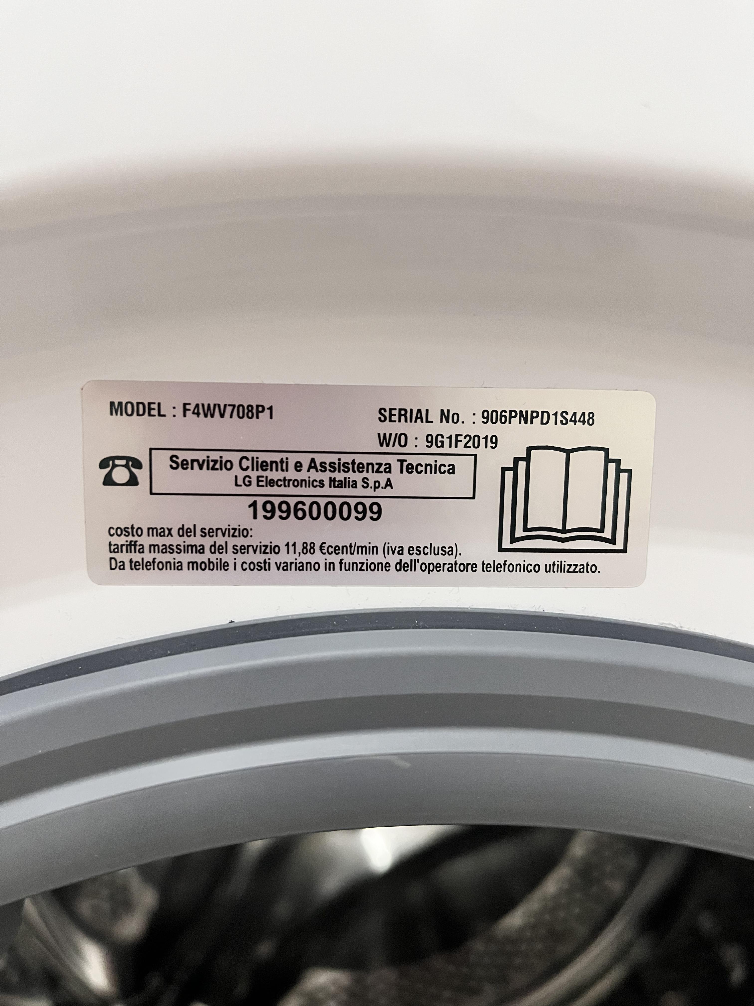

calsal Inserito: 30 maggio 2022 Segnala Share Inserito: 30 maggio 2022 Salve a tutti, ho una fwv4708p1 che si blocca nelle fasi centrifuga e sull app mi da errore sensore vibrazioni, che sarebbe quello piccolo nero incastonato sulla vasca giusto? Poi ho un altra lg quella tutta touch 10 lg che da anni non fa piu tutti i giri che dovrebbe e nel ciclo pulizia cestello non gira veloce ma normalmente. Sono entrato in modalità “bmt” e messo centrifgua pensando servisse a calibrarla ma finita la centrifuga è partito un cotone 40, finito quello un cotone eco 3,41, alchè l’ho bloccata. Qualcuno mi dice cosa fare graze… come si resettano o si fa la calobrazione? Link al commento Condividi su altri siti More sharing options...
Umba Inserita: 30 maggio 2022 Segnala Share Inserita: 30 maggio 2022 GUARDA QUESTO VIDEO, forse ti potrà essere utile: https://www.lg.com/eg_en/support/product-./CT20124027-20152147503320 Link al commento Condividi su altri siti More sharing options...
calsal Inserita: 30 maggio 2022 Autore Segnala Share Inserita: 30 maggio 2022 Ti ringrazio ma lo avebo visto gia su youtube, e istintivamente staccare la spina è stata la prima cosa che ho fatto.... comunque ho messo soy per contatti nel connettore e ho fatto 3 lavaggi a freddo ed è andata bene dopo due giorni uno a 60 gradi e si è ribloccata ma rimettendola sono riuscito a far completare il ciclo! Più che altro vorrei essere sicuro che è qyello il sensore per evitare di comprarlo a vuoto visto che costa 45 euro piu spedizione, è un piccolissimo quadrato con due alette attaccato su dei gancetti sulla parte superiore della vasca, il centro assistenza mi hanno detto che non ne hanno mai sostituito uno...sara nato difettato magari bo! Sapete a cosa serve metterla in bmt mode? Funziona normalmente ma lamoeggia la scritta bmt pensavo era il modo per calibrarla bo ma finisce ciclo e ne parte un altro in automatico!mi serve per un altra lg senza aidd che praticamente non fa piu i 6 tipi di giri ma solo normale e spin wash e nel ciclo pulizia cestello gira piano e non piu veloce, mi hanno detto che bidogna fare la calibrazione premendo due tastivelocemente etc...sn riuscito a trovarli, non è il test mode che si illumina tutto, ma lampeggia bmt, premo centrifuga e parte e accelera lentamente ma senza pause fino a 1400 poi parte un cotone 40, fi ito quello patte un cotone eco 60 di 4 ore e lho fermata... comunque continua a non fare tutti i tipi di rotazione, ., non si trova nessun manuale dell assistenza per far cio 😩! Mi chiedo se era piu semolice una procedura descritta in manuale utente da samsung per calibrarle, addirittura un signore dell assistenza mi ha detto che va messo un pezzo dentro e fare la procedufa entro tre secondi boooo Link al commento Condividi su altri siti More sharing options...
calsal Inserita: 30 maggio 2022 Autore Segnala Share Inserita: 30 maggio 2022 Ti ringrazio ma lo avebo visto gia su youtube, e istintivamente staccare la spina è stata la prima cosa che ho fatto.... comunque ho messo soy per contatti nel connettore e ho fatto 3 lavaggi a freddo ed è andata bene dopo due giorni uno a 60 gradi e si è ribloccata ma rimettendola sono riuscito a far completare il ciclo! Più che altro vorrei essere sicuro che è qyello il sensore per evitare di comprarlo a vuoto visto che costa 45 euro piu spedizione, è un piccolissimo quadrato con due alette attaccato su dei gancetti sulla parte superiore della vasca, il centro assistenza mi hanno detto che non ne hanno mai sostituito uno...sara nato difettato magari bo! Sapete a cosa serve metterla in bmt mode? Funziona normalmente ma lamoeggia la scritta bmt pensavo era il modo per calibrarla bo ma finisce ciclo e ne parte un altro in automatico!mi serve per un altra lg senza aidd che praticamente non fa piu i 6 tipi di giri ma solo normale e spin wash e nel ciclo pulizia cestello gira piano e non piu veloce, mi hanno detto che bidogna fare la calibrazione premendo due tastivelocemente etc...sn riuscito a trovarli, non è il test mode che si illumina tutto, ma lampeggia bmt, premo centrifuga e parte e accelera lentamente ma senza pause fino a 1400 poi parte un cotone 40, fi ito quello patte un cotone eco 60 di 4 ore e lho fermata... comunque continua a non fare tutti i tipi di rotazione, ., non si trova nessun manuale dell assistenza per far cio 😩! Mi chiedo se era piu semolice una procedura descritta in manuale utente da samsung per calibrarle, addirittura un signore dell assistenza mi ha detto che va messo un pezzo dentro e fare la procedufa entro tre secondi boooo Link al commento Condividi su altri siti More sharing options...
piergius Inserita: 9 giugno 2022 Segnala Share Inserita: 9 giugno 2022 (modificato) ? Hai controllato gli "Ammortizzatori" ? Potrebbero aver perso parte della forza frenante. Inoltre destro e sinistro è possibile siano differenti come valore nominale in Newton. > Verifica che il Cestello non abbia gioco rispetto alla Vasca. Buona giornata ! Modificato: 9 giugno 2022 da piergius Saltato riga Link al commento Condividi su altri siti More sharing options...
