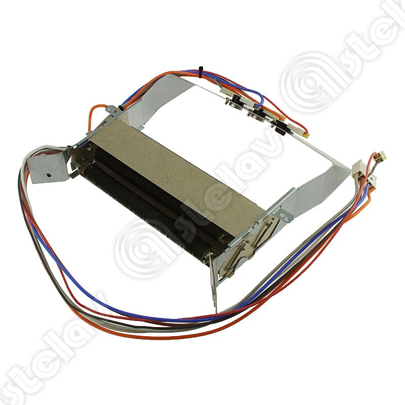

Fedo85 Inserito: 30 maggio 2022 Segnala Inserito: 30 maggio 2022 Buongiorno a tutti. Ho un problema con un asciugatrice a RESISTENZA ARISTON. Dopo circa 10 minuti che la macchina va, si ferma lampeggia il display ed esce la scritta F14. Se metto una mano all'interno del cestello è caldo, quindi suppongo che la resistenza vada...unico dubbio è la sonda...sapete dirmi quanto deve misurare per esser buona ? La resistenza è quella che posto qui sotto. Se avete qualche suggerimento...grazie mille
del_user_227154 Inserita: 30 maggio 2022 Segnala Inserita: 30 maggio 2022 (modificato) A temperatura ambiente di 25° 100k per quella posteriore come fa riferimento l'errore F14. Modificato: 30 maggio 2022 da campiglia
