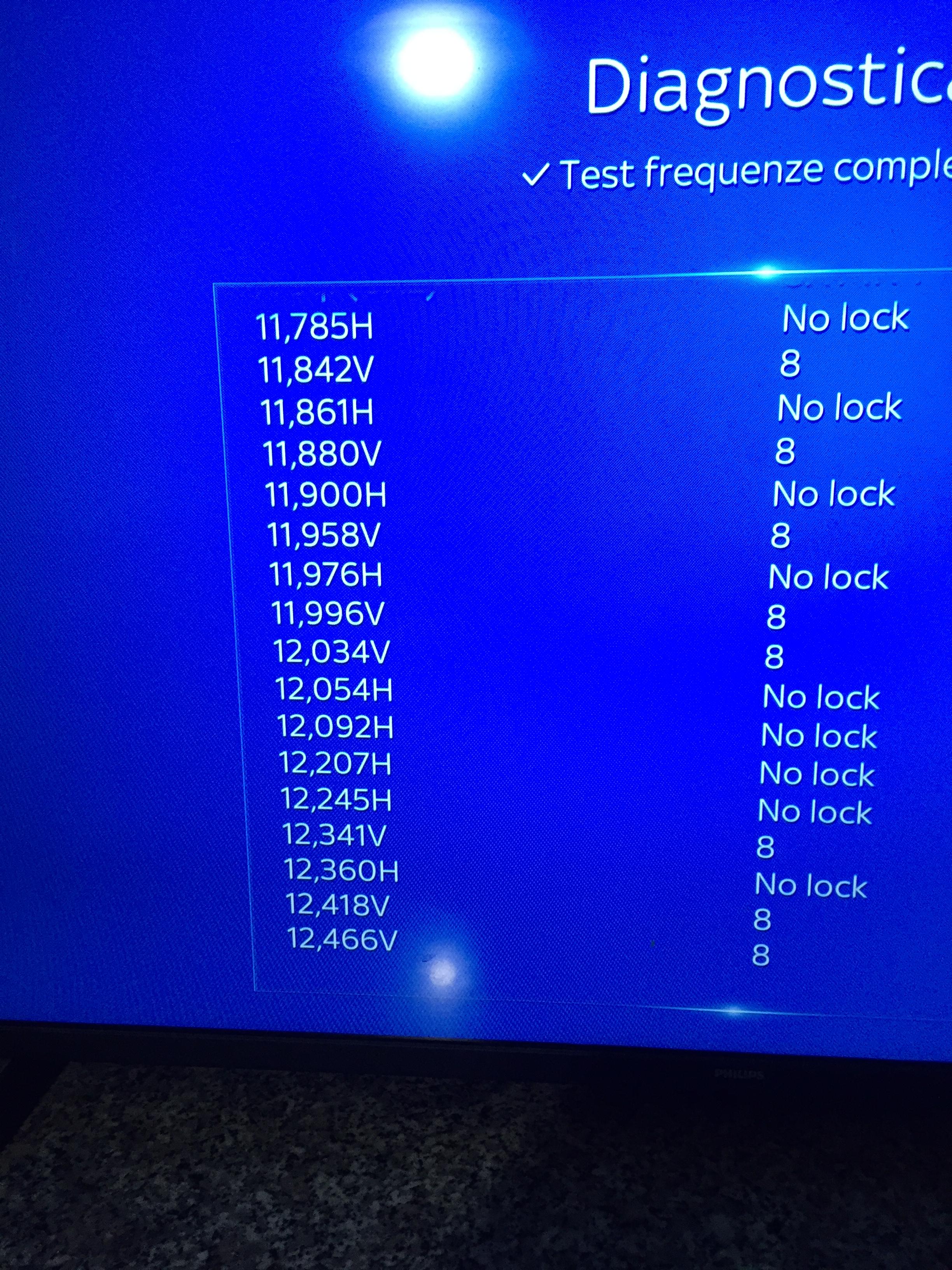

gettis Inserito: 30 maggio 2022 Segnala Share Inserito: 30 maggio 2022 Buongiorno a tutti. In questo impianto satellitare sky ,con illuminatore dcss alcuni canali non sono visibili perché a video si legge che é un problema dell'antenna satellitare, mentre altri funzionano al 100%. Allego le frequenze in cui ci sta scritto no lock i canali non si vedono, mentre tutti gli altri sono ok. Nelle frequenze in cui sono visibili i canali il segnale con lo strumento é ok, mentre sulle frequenze dove ci sta no lock con lo strumento non rilevo alcun segnale. Mi confermate allora che necessita sostituire l'LNB che si é guastato. Grazie Link al commento Condividi su altri siti More sharing options...
felix54 Inserita: 30 maggio 2022 Segnala Share Inserita: 30 maggio 2022 (modificato) Credo che con le poche info che hai fornito, si possa soltanto tirare ad indovinare. Dicci con che strumento hai misurato e cosa hai rilevato sui TP che funzionano e quelli che non funzionano. Dall'immagine di capisce solo che funzionano solo i TP verticali mentre tutti gli orizzontali sono tutti "Nolock" Modificato: 30 maggio 2022 da felix54 Link al commento Condividi su altri siti More sharing options...
