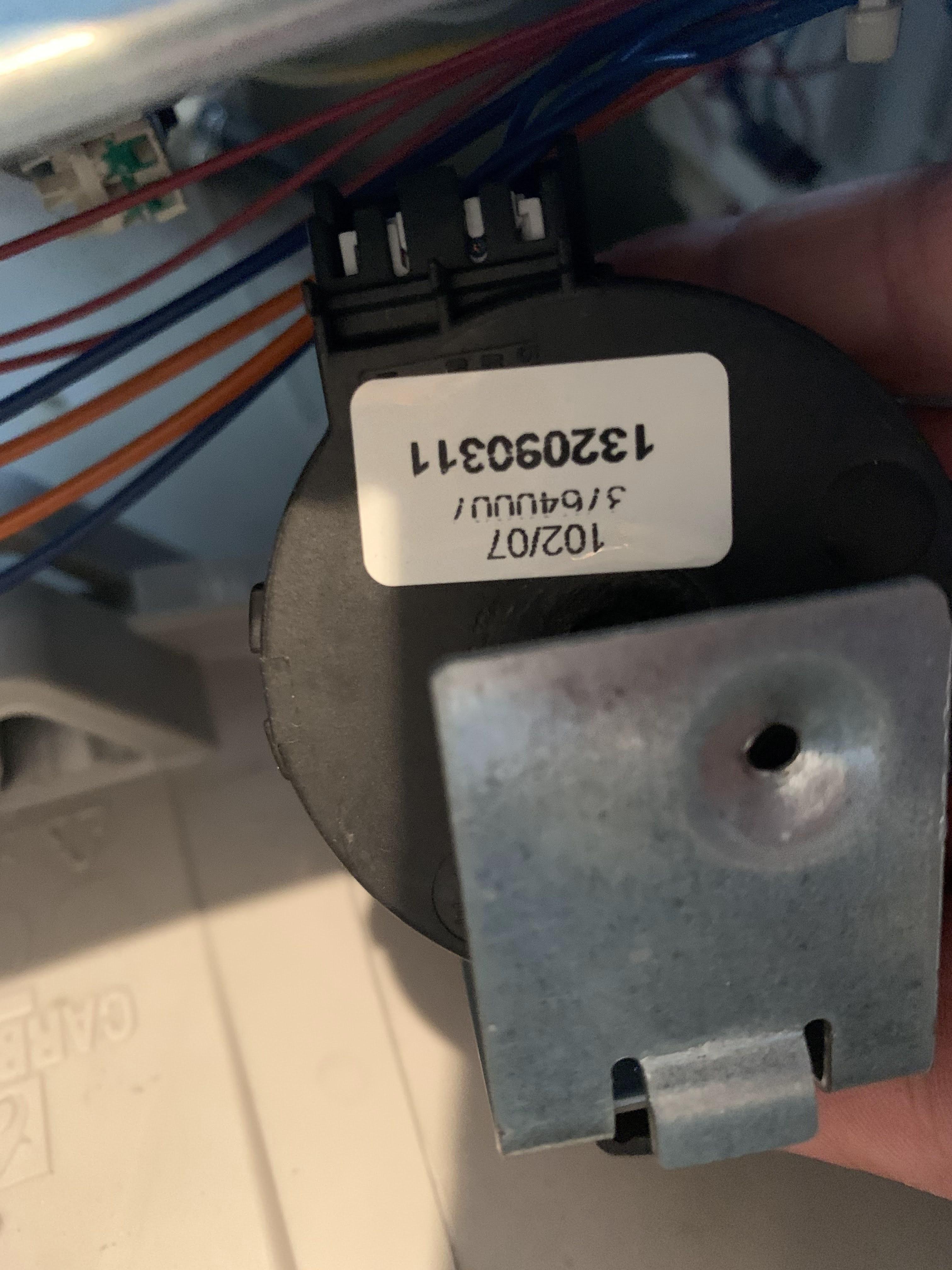

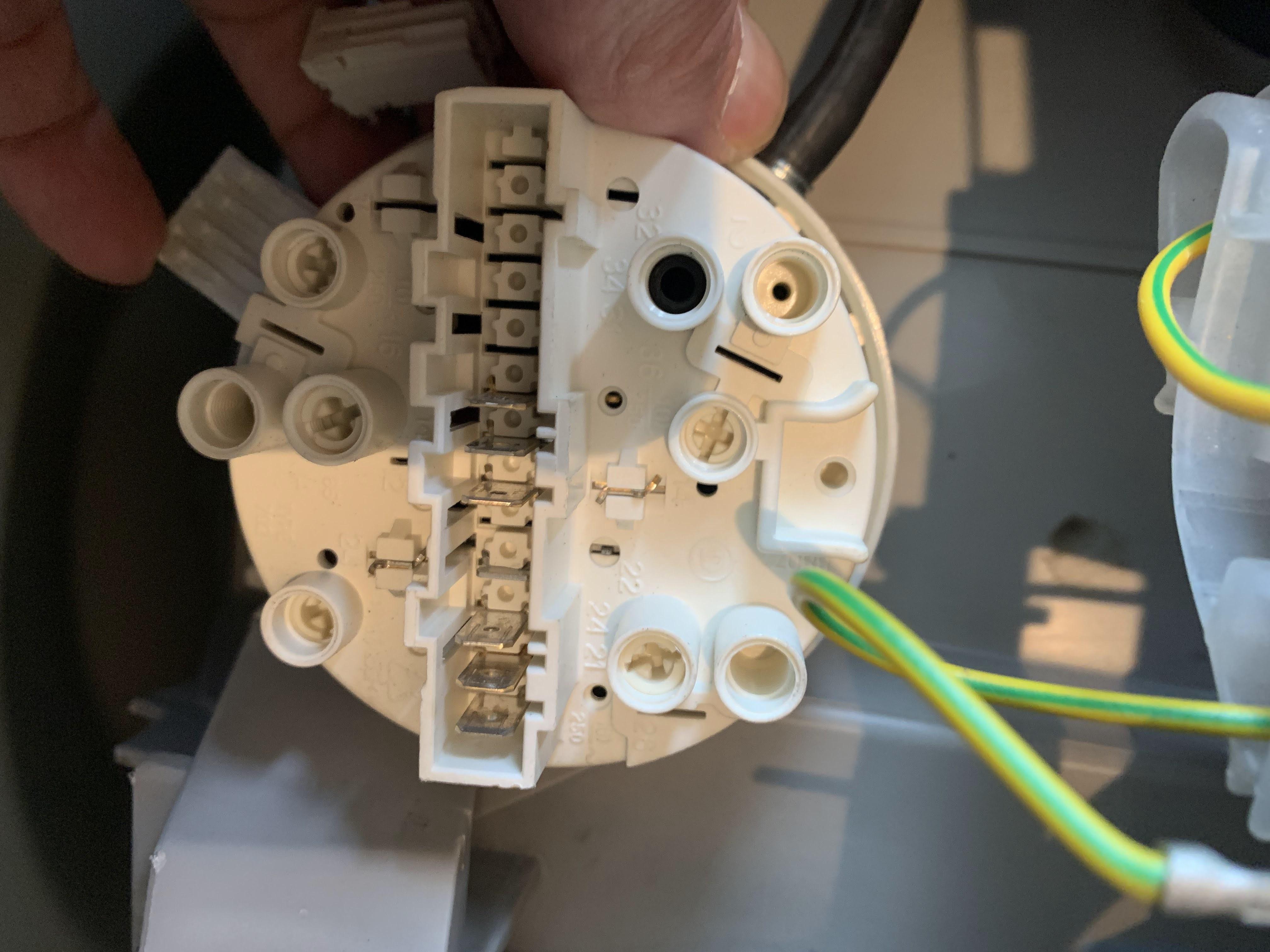

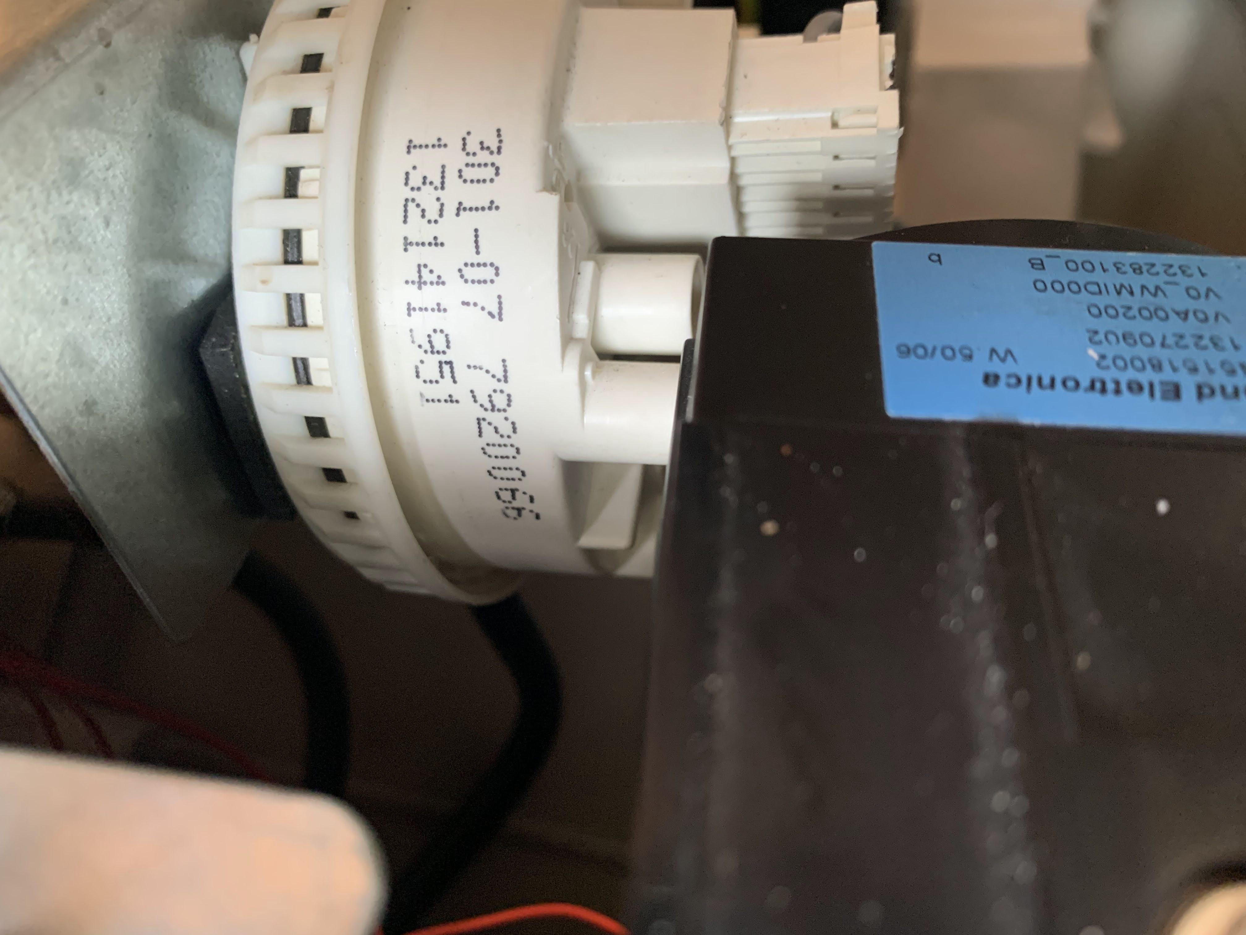

paolod Inserito: 30 maggio 2022 Segnala Inserito: 30 maggio 2022 Buongiorno, scrivo per chiedere se qualcuno sa come poter regolare, meccanicamente o via software, il livello del carico acqua della lavatrice REX RJ7160TA. Ho pulito tutti i tubicini e trappole, il carico acqua e lavaggio funziona ma con una quantità di acqua minore rispetto a quando è stata acquistata. Pertanto i panni non risultano lavati al 100%. Il sistema di controllo è composto da un pressostato analogico (cod.132090311 ed uno elettromeccanico). Grazie!!
Ciccio 27 Inserita: 30 maggio 2022 Segnala Inserita: 30 maggio 2022 Smonta tutto il corpo filtro e fagli un bel bagno di acido muriatico. (Ha il filtro a banana, vero?) Ma poi, avendo il Jetsystem, non è che è lui ad essere un po' intasato?
