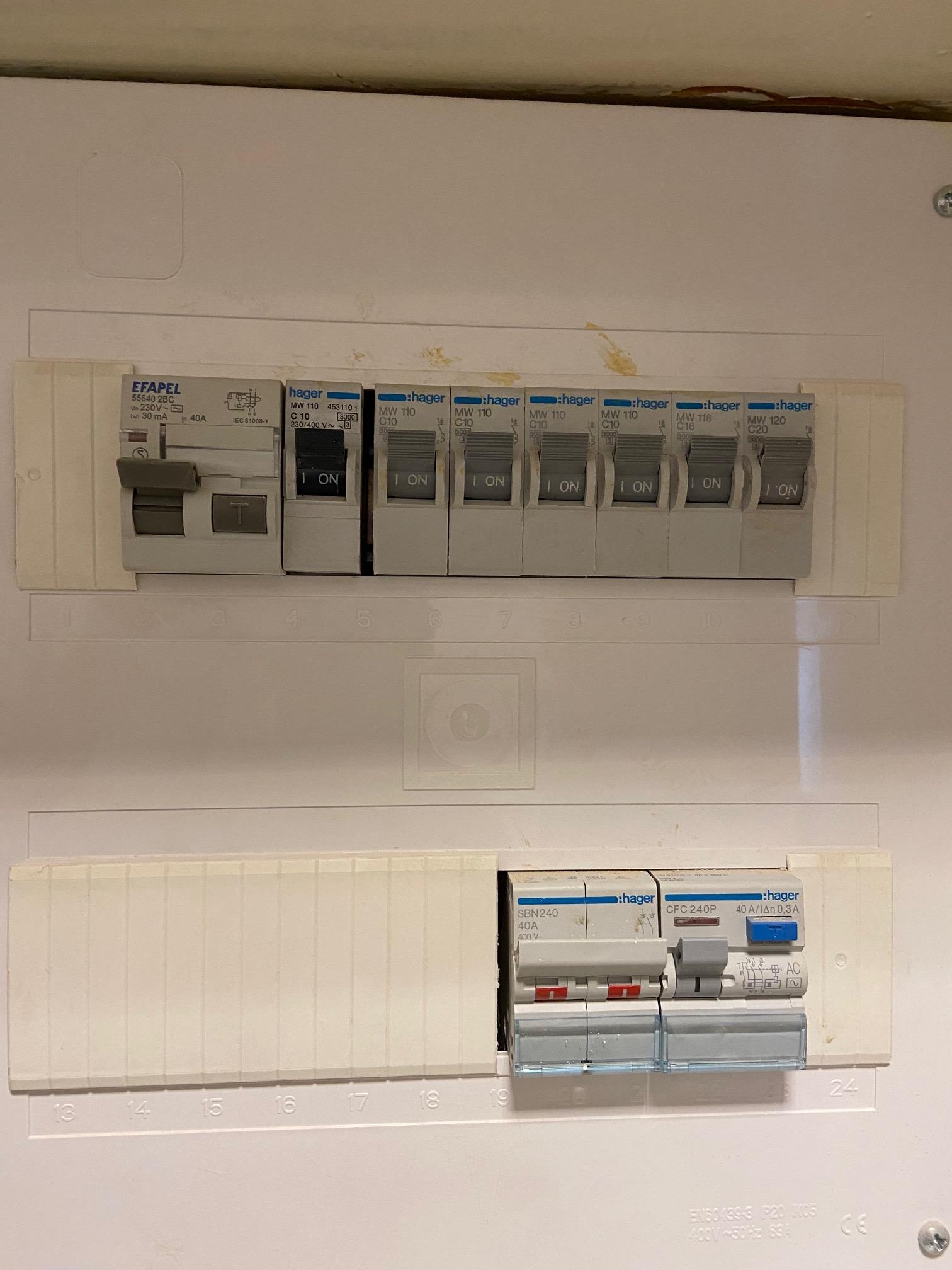

Prolungare cavi Forno e Placca Induzione
Buonasera a tutti,
Dovrei effettuare delle modifiche all'attuale assetto della cucina e dovrei spostare il forno e il piano a induzione a circa 2,2mt di distanza.
Il forno e il piano ad induzione sono collegati direttamente al quadro elettrico con degli interruttori (forno interruttore 10A Hager MW110 C10, piano cottura MW120 C20 20A).
Sposterei il forno e il piano a induzione vicino la lavastoviglie dove giá c'e' un'altra presa di corrente anch'essa direttamente collegata al quadro con interruttore 10A Hager MW110 C10.
Vorrei evitare di fare una traccia da dove sono attualmente gli elettrodomestici al nuovo punto e stavo pensando di far correre devi cavi dietro la cucina, magari con guaina di protezione e tutto. Non credo sia il caso di collegare forno/lavastoviglie/placca ad un'unico cavo di corrente...
E' una soluzione fattibile far passare dei cavi dietro la cucina? Quali cavi mi consigliate di mettere e come collegarli?
Maurizio Colombi
22 minuti fa, Lisbona900 ha scritto:
E' una soluzione fattibile far passare dei cavi dietro la cucina?
Quando si monta una cucina in sostituzione di una già installata, le predisposizioni non esistono ed i cavi camminano tranquillamente nello zoccolo dei mobili, insieme al carico e scarico della lavastoviglie ed al tubo del gas.
28 minuti fa, Lisbona900 ha scritto:
magari con guaina di protezione e tutto
ma anche no, se usi dei cavi FG16 puoi dormire sonni tranquilli.
Attenzione però, il piano ad induzione dovrai alimentarlo con un cavo di dimensioni adatte non solo nel tratto "nuovo" anche in quello vecchio. Accertatene!
