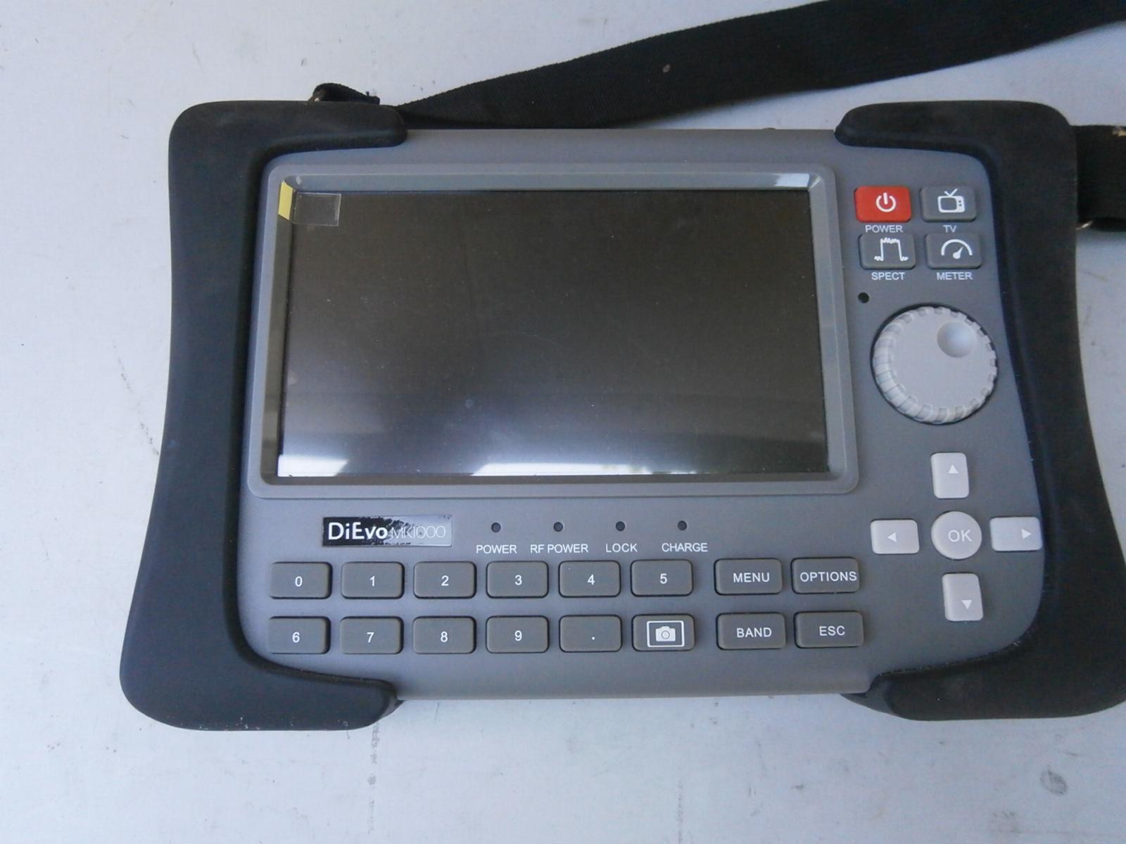

receiver Inserito: 31 maggio 2022 Segnala Inserito: 31 maggio 2022 Buongiorno devo recarmi da un amico che ha in un condominio una parabola con illuminatore V/L - H/L - V/H - H/H non ho mai fatto regolazioni con questo LNB e chiedo su quale frequenza è meglio mettere il misuratore di campo e quale colore ?
felix54 Inserita: 31 maggio 2022 Segnala Inserita: 31 maggio 2022 (modificato) Al posto tuo controllerei un TP per ogni combinazione di banda e polarità, quindi su tutti e quattro i cavi. Che strumento hai? Modificato: 31 maggio 2022 da felix54
receiver Inserita: 1 giugno 2022 Autore Segnala Inserita: 1 giugno 2022 Ho uno strumento economico DiEvo K1000
felix54 Inserita: 1 giugno 2022 Segnala Inserita: 1 giugno 2022 (modificato) Meglio che niente ed è molto meglio di quei sat finder a lancetta. Come dicevo, al posto tuo farei una misura su ognuno dei quattro cavi dell'LNB. Ti colleghi ad uno dei quattro, selezioni un TP coerente con l'uscita dell'LNB che stai usando e ottimizza, se serve, e poi controlli sugli altri tre. Se su uno degli altri cavi hai parametri "scarsi", riottimizza il puntamento con quello e poi ricontrolli tutte le quattro uscite. Modificato: 1 giugno 2022 da felix54
receiver Inserita: 5 giugno 2022 Autore Segnala Inserita: 5 giugno 2022 (modificato) non è per caso che ti ricordi 4 frequenze corrispondenti alle 4 uscite ? cioè una frequenza per H-H una frequenza per H-L una frequenza per V-H una frequenza per V-L Modificato: 5 giugno 2022 da receiver
RT4D Inserita: 5 giugno 2022 Segnala Inserita: 5 giugno 2022 (modificato) Da questa tabella, presa a caso, puoi scegliere i 4 trasponder che ti interessano: https://it.kingofsat.net/pos-13E-fta_ita.php Considera che gli L vanno da 10700 e 11700, e gli H da 11700 a 12750. Più particolari da felix54 o chi per lui. Modificato: 5 giugno 2022 da RT4D
felix54 Inserita: 5 giugno 2022 Segnala Inserita: 5 giugno 2022 1 ora fa, RT4D ha scritto: Più particolari da felix54 o chi per lui. Mi sembra che tu sia stato chiaro ed esplicito. Aspettiamo di sapere se l'utente ha ulteriore bisogno di aiuto. A me sembra che dall'elenco di kingofsat che hai fornito si possa ricavare tutto il necessario ma se così non fosse, forniremo approfondimenti.
receiver Inserita: 9 giugno 2022 Autore Segnala Inserita: 9 giugno 2022 se ho capito V/L colore nero freq. 10992 e trovo Rai H/L colore verde freq. 11013 e trovo Rai H/H colore giallo freq.12092 e trovo Bike / Tv2000 V/H colore rosso freq. 11766 e trovo Rai
patatino59 Inserita: 9 giugno 2022 Segnala Inserita: 9 giugno 2022 In linea generale, il puntamento lo fai alimentando l' LNB dall'ingresso predisposto, oppure prelevando il segnale da un'altra uscita delle 4. Spesso l'alimentazione entra da uno solo dei 4, ma se l'impianto è già installato, il solo puntamento lo fai scollegando uno dei connettori, e mettendoci lo strumento. Se l' LNB è guasto ti mancheranno uno o più gruppi di canali, e dovrai sostituirlo. Non ci sono regolazioni separate per i 4 gruppi, e di solito, nei condomìni, si usa una parabola più grande, proprio per avere maggior margine di funzionamento in caso di pioggia o altro.
felix54 Inserita: 9 giugno 2022 Segnala Inserita: 9 giugno 2022 (modificato) 3 ore fa, receiver ha scritto: se ho capito V/L colore nero freq. 10992 e trovo Rai H/L colore verde freq. 11013 e trovo Rai H/H colore giallo freq.12092 e trovo Bike / Tv2000 V/H colore rosso freq. 11766 e trovo Rai Hai capito bene. Quindi cosa hai misurato su quei TP? Al posto tuo, ottimizzerei osservando i parametri di quello peggiore e poi ricontrollerei gli altri. Che problemi ha il tuo amico? Modificato: 9 giugno 2022 da felix54
felix54 Inserita: 9 giugno 2022 Segnala Inserita: 9 giugno 2022 (modificato) 2 ore fa, patatino59 ha scritto: Spesso l'alimentazione entra da uno solo dei 4, Ne avevamo già discusso 5 anni fa: https://www.plcforum.it/f/topic/216410-lnd-hvhl/#comment-1586461 Modificato: 9 giugno 2022 da felix54
receiver Inserita: 29 giugno 2022 Autore Segnala Inserita: 29 giugno 2022 scusate il ritardo nella mia risposta tutto risolto la parabola si era spostata con il vento , aveva una staffa a elle con morsetto più largo del tubo antenna l'elettricista che l'ha montata per spessore aveva messo un pezzo di legno , marcito nel tempo ora ho messo uno spessore di lamiera e ho puntato la parabola . per fare prima ho montato un LNB singolo poi ho inserito il VH-VH Tutto bene Vi ringrazio per le dritte e la pazienza Saluti
felix54 Inserita: 29 giugno 2022 Segnala Inserita: 29 giugno 2022 (modificato) Bene la prova con LNB Legacy ma hai almeno provato a ottimizzare il puntamento con le quattro polarità come da istruzioni descritte? La discussione era stata aperta per utilizzare un LNB HV/HV.....con l, LNB, erano tutti bravi a farlo 😉 Modificato: 29 giugno 2022 da felix54
receiver Inserita: 4 luglio 2022 Autore Segnala Inserita: 4 luglio 2022 Sì una volta reinserito LNB HV/HV ho provato a verificare i segnali e le 4 polarità erano quasi al massimo ho fatto poche correzioni , quasi nulle , solo stringere le viti di più da una parte Di nuovo grazie
felix54 Inserita: 4 luglio 2022 Segnala Inserita: 4 luglio 2022 3 ore fa, receiver ha scritto: Sì una volta reinserito LNB HV/HV ho provato a verificare i segnali e le 4 polarità erano quasi al massimo ho fatto poche correzioni , quasi nulle , solo stringere le viti di più da una parte Di nuovo grazie Bene, anche con questo LNB non serve fornire un'alimentazione su una specifica polarità per fare una misura su tutte le altre, esattamente come deve essere.
