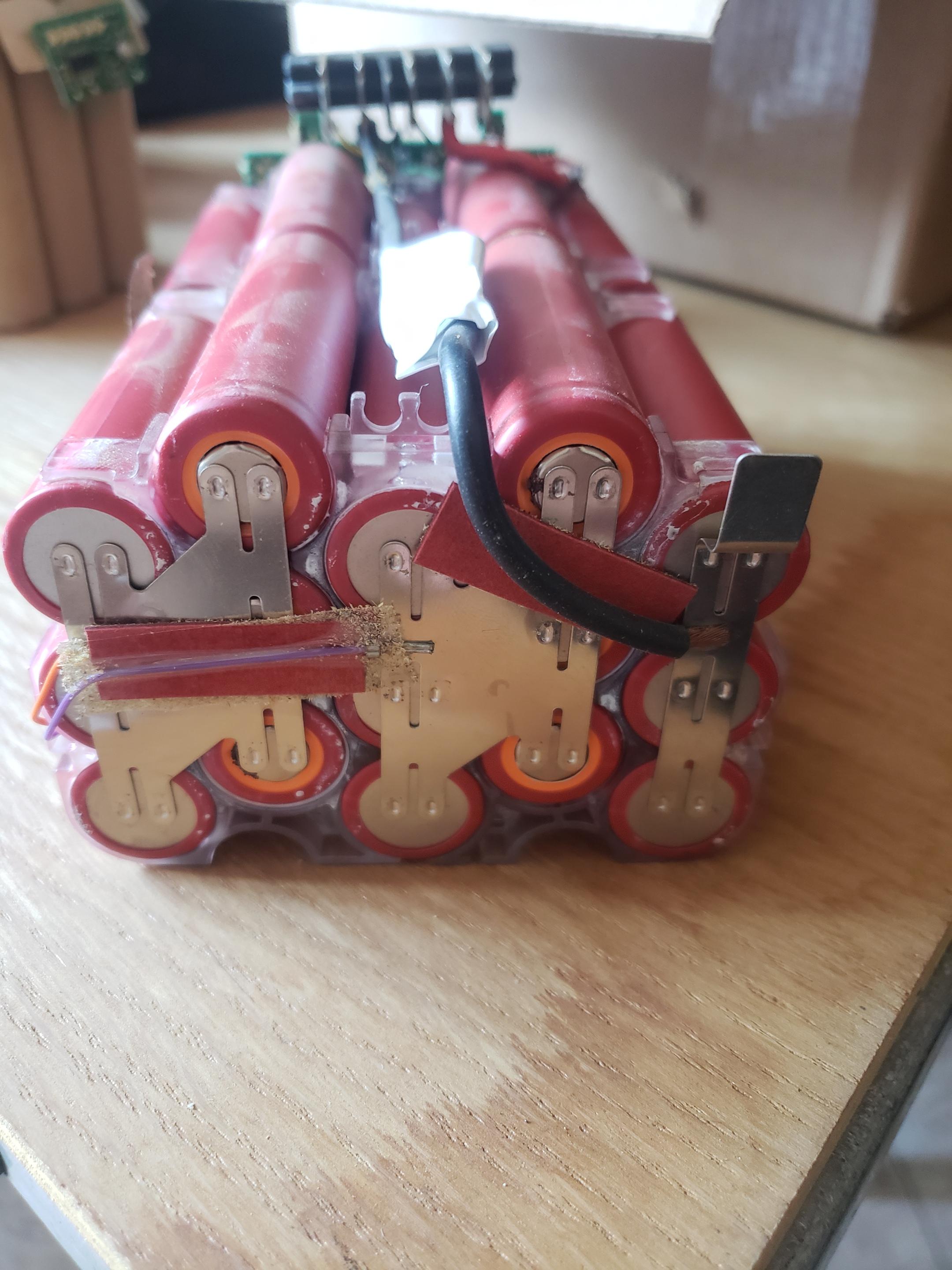

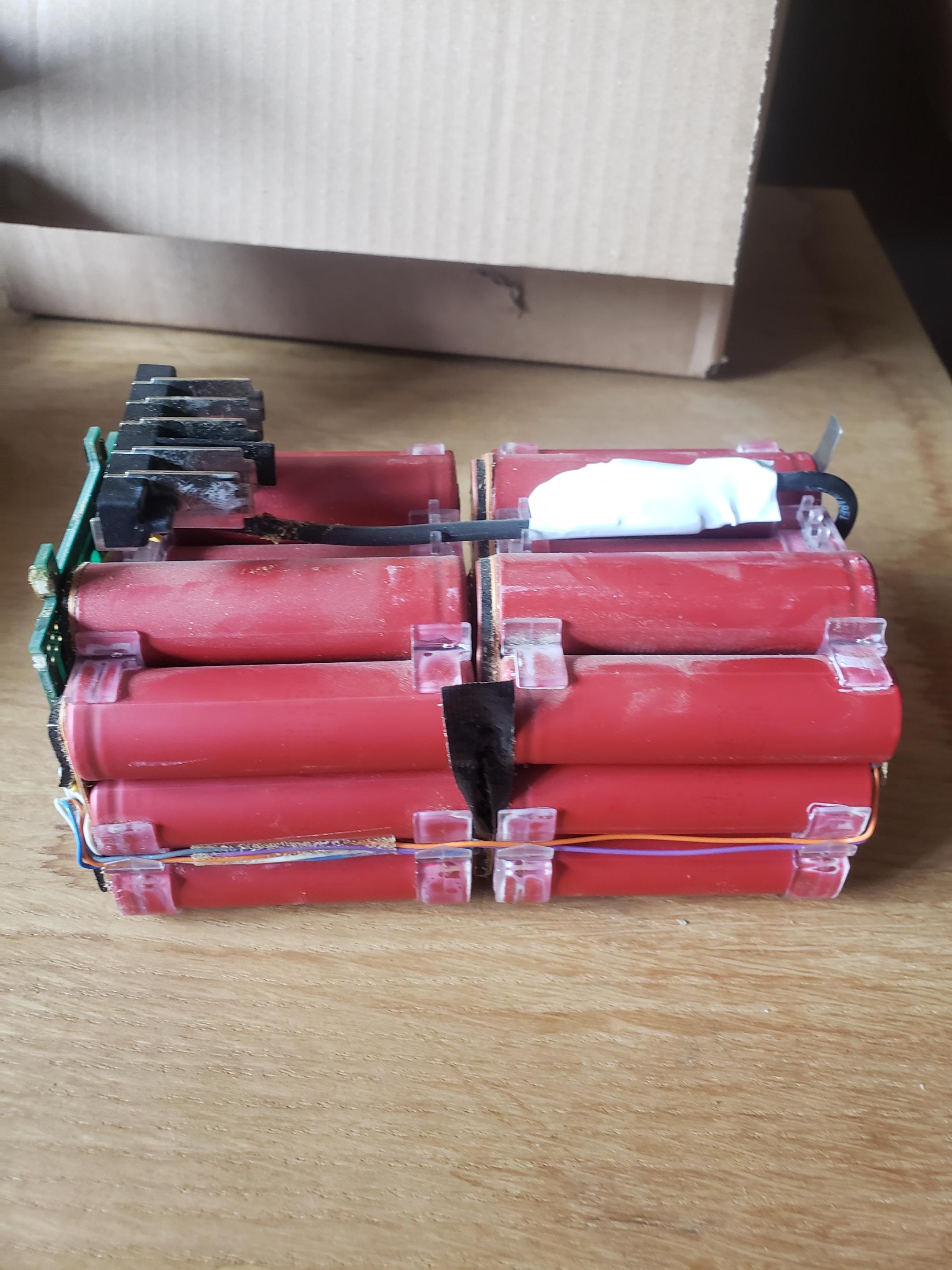

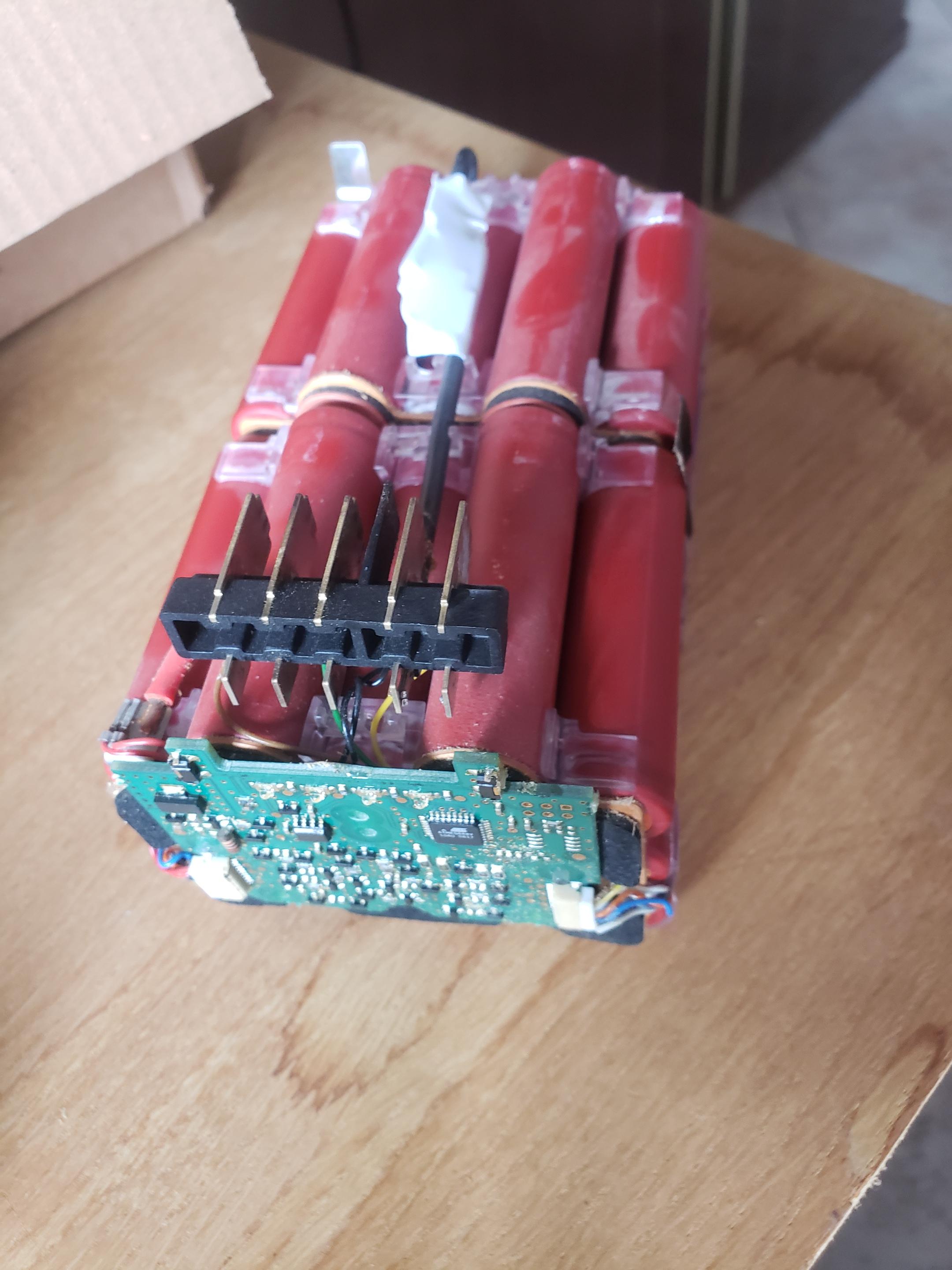

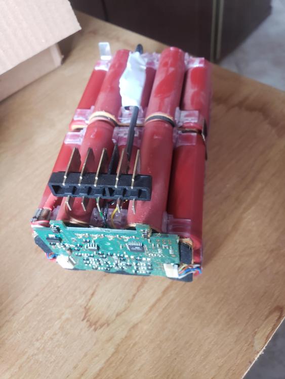

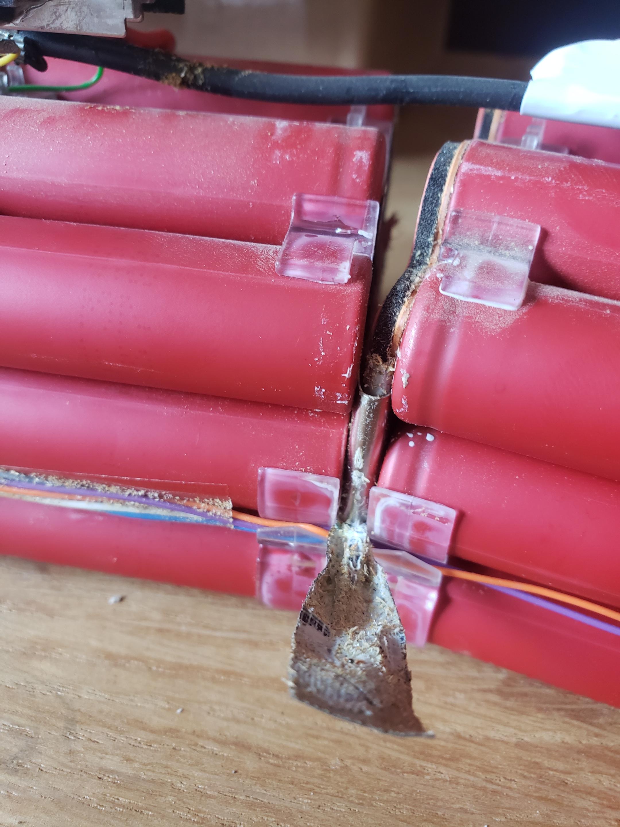

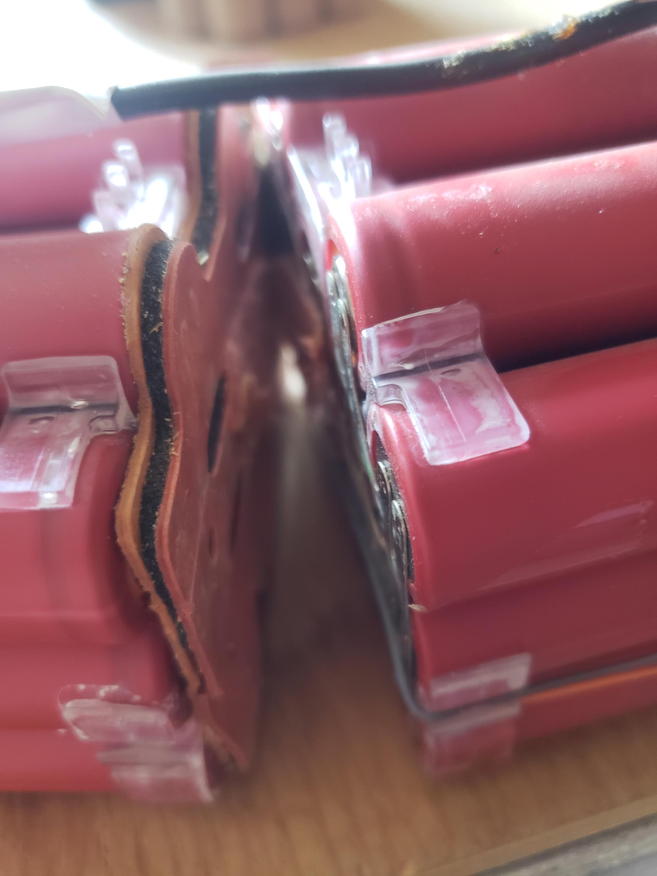

Rifare pacco batterie 18650
Salve avrei bisogno di rifare un pacco batterie litio 18650 di un avvitatore hilti 36v 3,3a , però la mia idea è anche se possibile aumentare potenza ed durata, ho aperto il pacco batterie ma non riesco ad identificare la celle usate , cosa posso mettere ed da che potenza ? , meglio sony o samsung ?
Dumah Brazorf
Quante celle sono? In teoria per 36V sono 10celle in serie, a me sembra di contarne anche 11 ma non si capisce bene come sono messe in mezzo.
Poi sono 2 gruppi in parallelo per cui se hai 36V 3000mAh sono dovrebbero essere singole celle da 1500mAh.
Non pensare però di usare il saldatore a stagno, le celle vanno puntate.
Dumah Brazorf
Ok quindi 10 in serie a gruppi di 3 (10S3P) quindi celle non estreme, 1000-1200mAh.
30 batterie, bella botta di euro 🥶
Con i prezzi triplicati, conviene comprare tutto il pacco su amazon prima che si esauriscono.
Modificato: da Peper
Dumah Brazorf
Va fatto bene il lavoro altrimenti sai che palla di fuoco...
34 minuti fa, Dumah Brazorf ha scritto:
Va fatto bene il lavoro altrimenti sai che palla di fuoco...
non hanno il chip di protezione interno?
sarebbe anche la scheda da resettare..ok che come marchio costa un botto ma per un utensile buono comprerei la sua batteria originale ...con i pacchi sottomarca mai avuto soddisfazioni
ok ma la scheda come si resetta ?
io metterei batteria samsung ! che dovrebbe essere come originali ?
