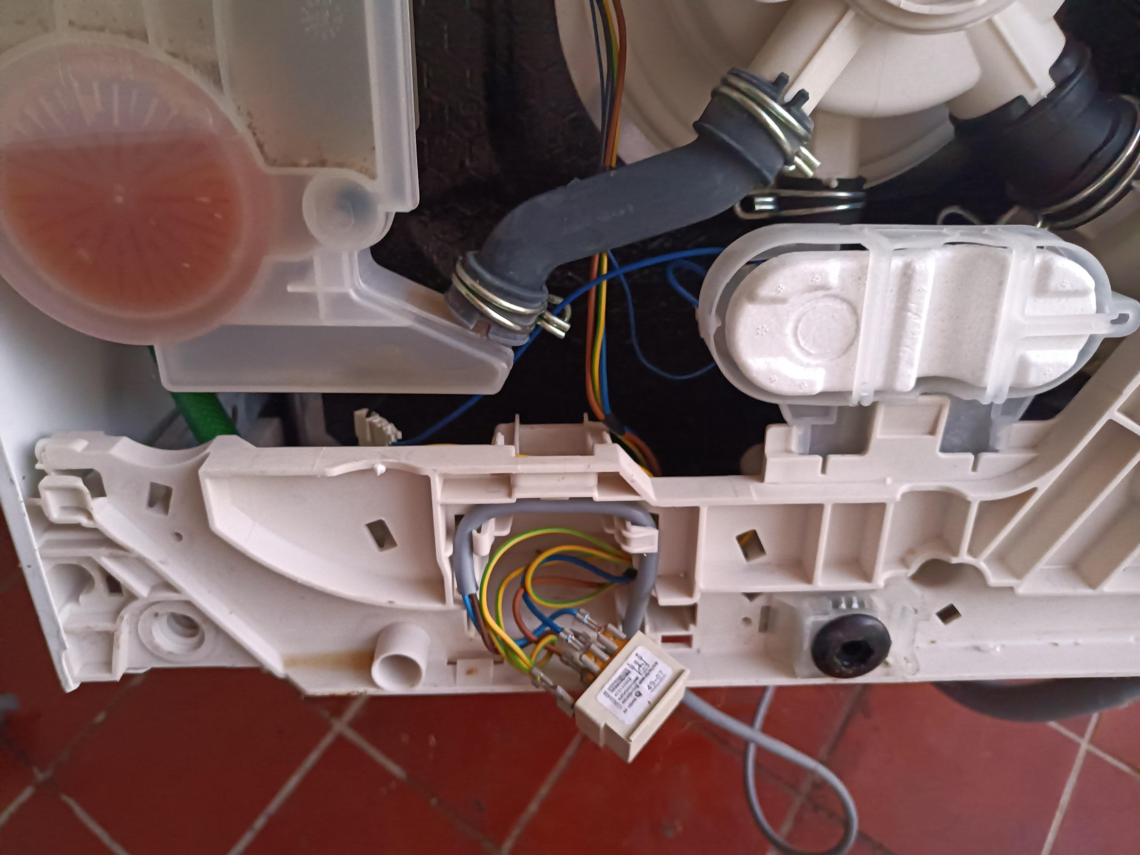

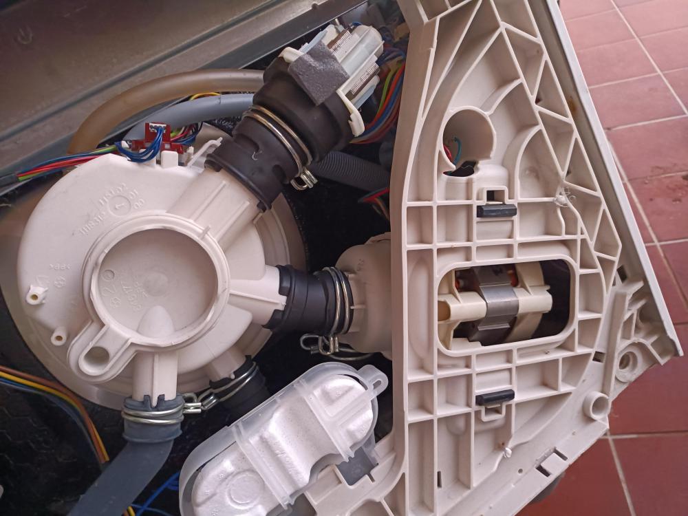

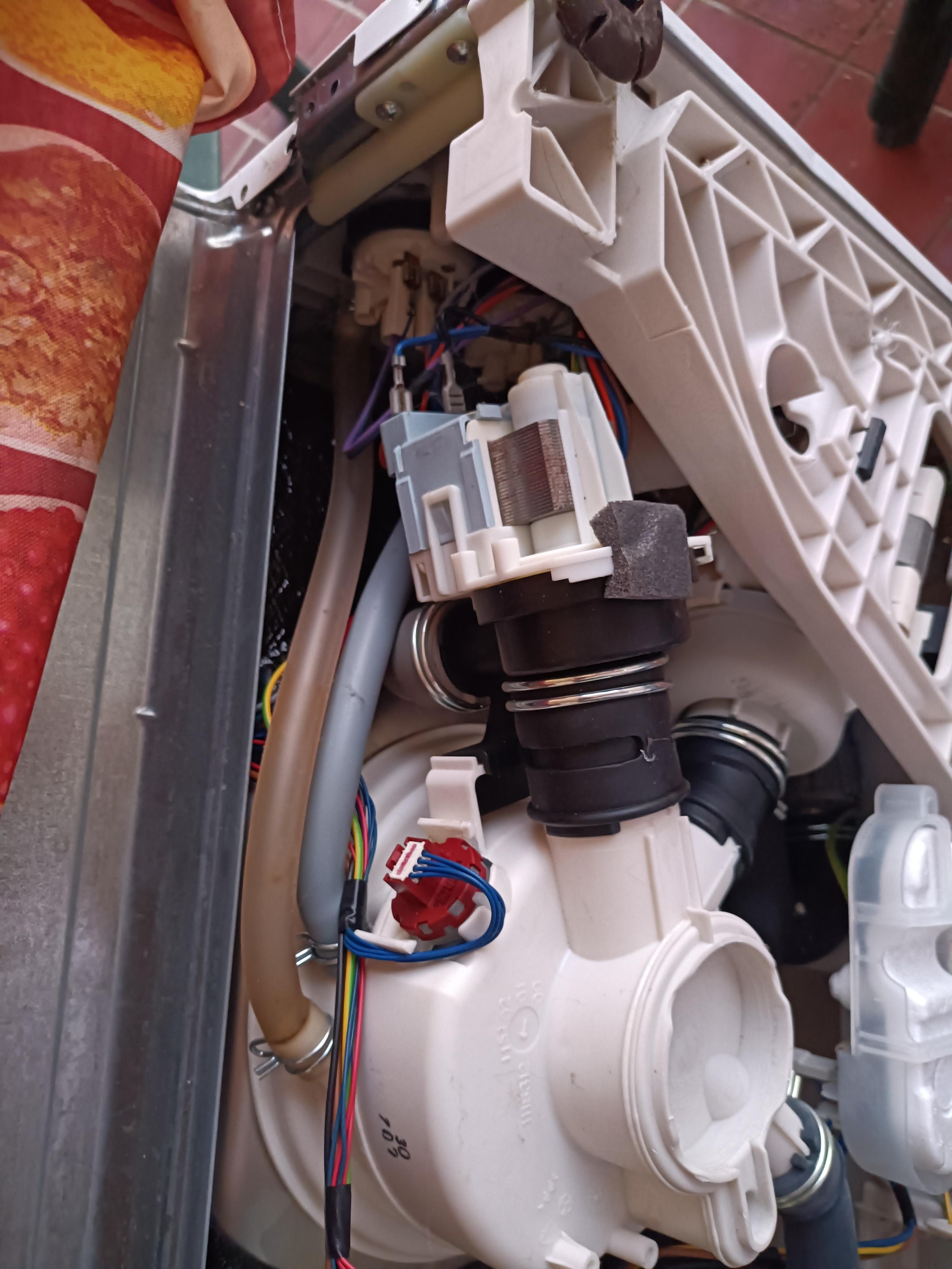

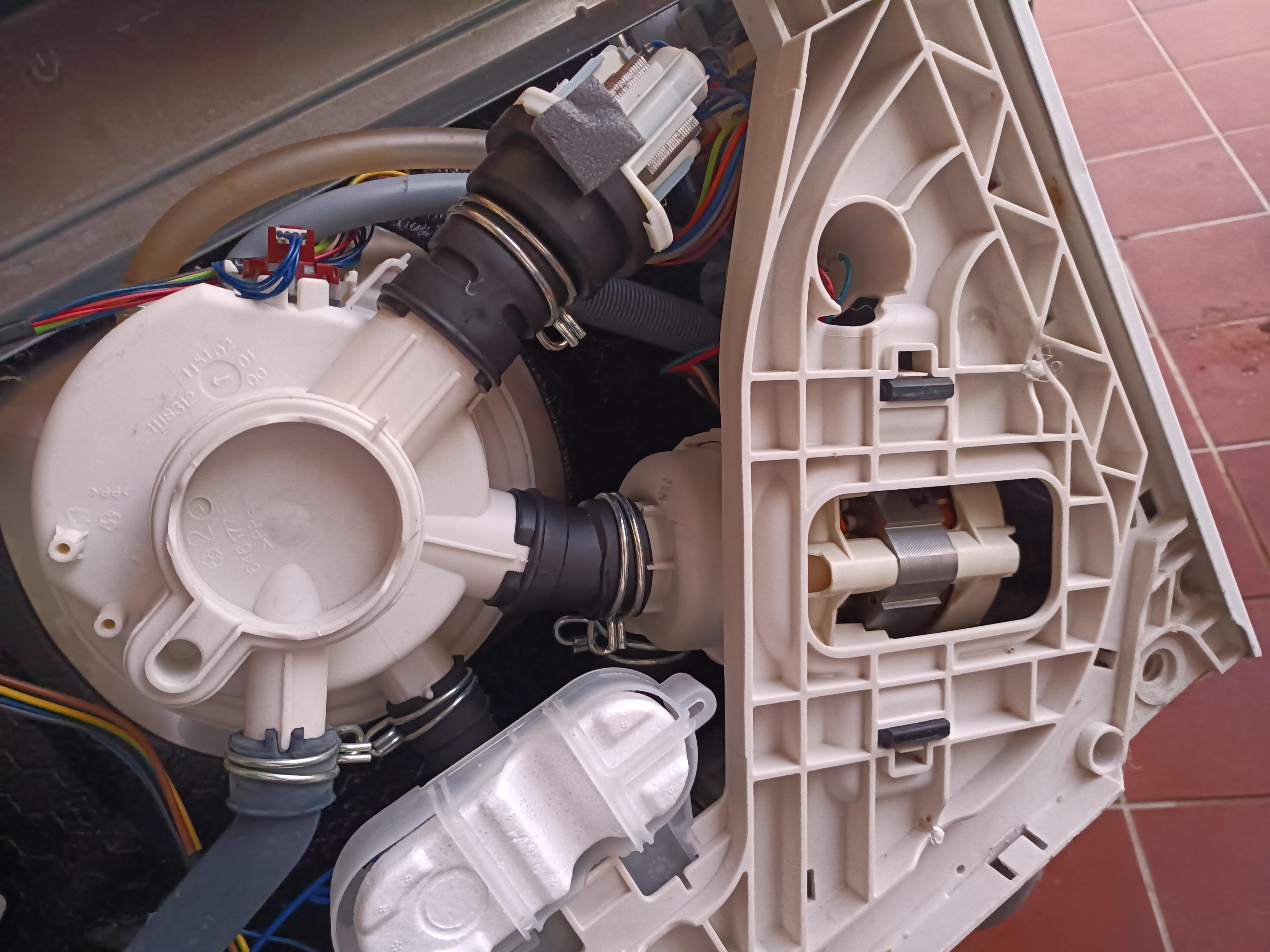

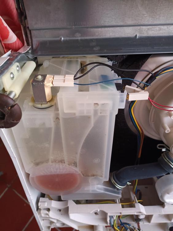

REX tt90e e disinnesco contatore enel.
pino37
salve ho una lavastoviglie rex modello tt90e in buone condizioni. da un certo periodo, dopo l'avviamento, fa saltare il contatore enel. Ho notato che scollegandola e collegata in altra presa, l'effetto è sempre lo stesso. Cosa controllare in primis? grazie
Link al commento
Condividi su altri siti
Dovresti dare qualche info in più, ad esempio, il difetto lo fa appena accesa, quando parte la pompa dell'acqua, quando si accende la resistenza, ecc......
Link al commento
Condividi su altri siti
il difetto lo fa quando parte la pompa mi sembra, perche in standby con il display acceso non succede nulla. quindi,in fase di lavaggio.
Link al commento
Condividi su altri siti
Alessio Menditto
Ma scusa Pino, posto che in un impianto elettrico fatto a regola d’arte, il magnetotermico dell Enel dovrebbe essere l’ultima cosa a staccarsi, gli altri interruttori, tipo il magnetotermico differenziale “salvavita” che fa?
Link al commento
Condividi su altri siti
Quote
il difetto lo fa quando parte la pompa mi sembra
Il problema potrebbe essere allora la pompa, se salta il contatore potrebbe essere in corto, ma strano che non salta il magnetotermico nel centralino.
Prova a staccare elettricamente la pompa, e vedi se il lavaggio prosegue, ovviamente non gireranno i bracci irroratori, sperando non vada in anomalia perchè rileva la mancanza della pompa.
Alessio, abbiamo risposto pressochè insieme. ☺️
Modificato: da Ivan Botta
Link al commento
Condividi su altri siti
18 minuti fa, Ivan Botta ha scritto:
Il problema potrebbe essere allora la pompa, se salta il contatore potrebbe essere in corto, ma strano che non salta il magnetotermico nel centralino.
Prova a staccare elettricamente la pompa, e vedi se il lavaggio prosegue, ovviamente non gireranno i bracci irroratori, sperando non vada in anomalia perchè rileva la mancanza della pompa.
Alessio, abbiamo risposto pressochè insieme. ☺️
Ok, solo che mi viene male a lavorarci . perche dovrei metterla coricata su un fianco per poterci operare sotto di essa. a terra c'è umidità, quindi, ho staccato i due tubi di ingressome scarico ... Il magnetotermico NON salta, si stacca sempre e solo il contatore ,solo questo, oltre 20 volte,sempre cosi.
Link al commento
Condividi su altri siti
1 ora fa, Ivan Botta ha scritto:
Il problema potrebbe essere allora la pompa, se salta il contatore potrebbe essere in corto, ma strano che non salta il magnetotermico nel centralino.
Prova a staccare elettricamente la pompa, e vedi se il lavaggio prosegue, ovviamente non gireranno i bracci irroratori, sperando non vada in anomalia perchè rileva la mancanza della pompa.
Alessio, abbiamo risposto pressochè insieme. ☺️
Ok, solo che mi viene male a lavorarci . perche dovrei metterla coricata su un fianco per poterci operare sotto di essa. a terra c'è umidità, quindi, ho staccato i due tubi di ingressome scarico ... Il magnetotermico NON salta, si stacca sempre e solo il contatore ,solo questo, oltre 20 volte,sempre cosi.
Link al commento
Condividi su altri siti
7 minuti fa, Ivan Botta ha scritto:
Pino, perdonami, hai datro 2 risposte identiche fra loro........
non saprei come cancellarne una...scusami.
Link al commento
Condividi su altri siti
Aggiornamento: ho misura con tester i faston della pompa piccola, con la portata ohm x1 l'indice segna 1/3 della scala, mentre cortocircuitando i puntali finisce fondo scala,quindi presumo che non sia in corto. Intanto staccando i faston in questa piccola pompa il contatore enel non scatta.
Link al commento
Condividi su altri siti
Alessio Menditto
11 ore fa, Alessio Menditto ha scritto:
Non hai il salvavita?
Terza volta che te lo chiedo, non sai cos’è, ti sa fatica rispondere o trovi la domanda particolarmente antipatica?
Link al commento
Condividi su altri siti
10 minuti fa, Alessio Menditto ha scritto:
Terza volta che te lo chiedo, non sai cos’è, ti sa fatica rispondere o trovi la domanda particolarmente antipatica?
scusami, avevo dimenticato di risponderti. Certo che c'è. è un impianto del 2012, nuovissimo a norme CEI.
Link al commento
Condividi su altri siti
do per scontato che salta il magnetotermico del contatore per corto e non per esubero potenza.
l'unico motivo per cui salta lui e non quello in casa potrebbe essere che quello in casa non funziona..
però non è che invece il difetto lo fa quando parte la resistenza?
Link al commento
Condividi su altri siti
8 minuti fa, reka ha scritto:
do per scontato che salta il magnetotermico del contatore per corto e non per esubero potenza.
l'unico motivo per cui salta lui e non quello in casa potrebbe essere che quello in casa non funziona..
però non è che invece il difetto lo fa quando parte la resistenza?
Sai che non la vedo dove si trova la resistenza? Come valutare se funziona adesso che ho i due tubi acqua staccati?
Link al commento
Condividi su altri siti
non conosco la tua lavastoviglie ma la resistenza è sempre sul fondo della vasca, in quelle vecchie era anche a vista.
comunque all'esterno in basso dovresti individuarne la base che è un cerchio con due morsetti con attaccati dei cavi generalmente più grossi degli altri e di solito del tipo isolato per il calore.
potresti staccare i cavi e provare il valore della resistenza dai morsetti per vedere se è buona..
Link al commento
Condividi su altri siti
4 minuti fa, reka ha scritto:
non conosco la tua lavastoviglie ma la resistenza è sempre sul fondo della vasca, in quelle vecchie era anche a vista.
comunque all'esterno in basso dovresti individuarne la base che è un cerchio con due morsetti con attaccati dei cavi generalmente più grossi degli altri e di solito del tipo isolato per il calore.
potresti staccare i cavi e provare il valore della resistenza dai morsetti per vedere se è buona..
bene ,individuata, c è scritto 2000watt quindi non c e dubbio. solo che, i cavi grossi non si vedono, c è un connettore plastico bianco ,non vedo altri cavi. Ho trovato acqua nell'indotto della piccola pompa. la faccio scolare bene e poi l'asciugo con un phon ?
Link al commento
Condividi su altri siti
31 minuti fa, pino37 ha scritto:
Ho trovato acqua nell'indotto della piccola pompa. la faccio scolare bene e poi l'asciugo con un phon ?
Se ti riferisci all'avvolgimento la risposta è sì, asciuga tutto
Per la resistenza: staccando il suo connettore dovresti vedere i contatti e se c'è abbastanza spazio dovresti riuscire a misurare col tester se è in dispersione o in corto. Però tieni presente che a freddo potrebbe risultare sana e fare il difetto quando viene alimentata e si scalda
Se puoi posta qualche foto
Link al commento
Condividi su altri siti
Alessio Menditto
5 minuti fa, UABC80 ha scritto:
e se c'è abbastanza spazio dovresti riuscire a misurare col tester se è in dispersione
Era qui che volevo arrivare, se non è saltato il salvavita non ci sono dispersioni ( a meno che il salvavita non sia guasto).
Link al commento
Condividi su altri siti
56 minuti fa, reka ha scritto:
non conosco la tua lavastoviglie ma la resistenza è sempre sul fondo della vasca, in quelle vecchie era anche a vista.
comunque all'esterno in basso dovresti individuarne la base che è un cerchio con due morsetti con attaccati dei cavi generalmente più grossi degli altri e di solito del tipo isolato per il calore.
potresti staccare i cavi e provare il valore della resistenza dai morsetti per vedere se è buona..
Ho inserito il fono e dopo 5 minuti di utilizzo si è staccato il contatore enel!! anche con la lavastoviglie staccata salta il contatore
Link al commento
Condividi su altri siti
Mi pareva strano, il contatore lo dice se è saltato per esubero di potenza! il messaggio rimane fuori parecchio tempo!
se prima non ti saltava mai e adesso si vuol dire che hai aggiunto qualche consumo che ha aumentato quello di fondo e quindi con il phon o la lavastoviglie in riscaldamento salta!
oppure ti si è attaccato qualche abusivo 😁
Link al commento
Condividi su altri siti
4 ore fa, Alessio Menditto ha scritto:
a meno che il salvavita non sia guasto
A questo punto tutto può essere. Quando facevo riparazioni a domicilio m'è successo più d'una volta che queste cose fossero causate da un morsetto lento sul magnetotermico del quadro elettrico o lo stesso magnetotermico guasto, però in quel caso era lui a scattare e non il contatore. Solo un paio di volte ho trovato contatori difettosi, quindi non è da escludere che il problema sia lì
Una volta poi un cliente che aveva la resistenza della lavatrice in dispersione escluse il differenziale "perché saltava sempre" col risultato che col tempo s'era incollata al supporto, quindi mi aspetto di tutto…
Link al commento
Condividi su altri siti
