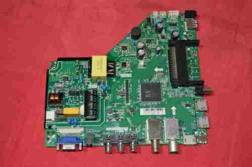

Tv led Autovx 32HDR retroilluminazione presente , manca immagine e audio
come da titolo problema con questo tv, chiedo se qualcuno del forum sa dove posso scaricare lo schema della PSU
Riccardo Ottaviucci
se è un Vestel indica la sigla del PSU 17..
  • 2 weeks later...
la scheda riporta come sigla TP MS3663S PB818, non vorrei che bisogna ricaricare il software, 😤 essendo autovox dove lo trovi? solo al CAT, e dove trovi il CAT.....mhmhmh!.......Salve Riccardo
Riccardo Ottaviucci
in rete attraverso il codice della main
La scheda è del tipo all-in-one cinese che più cinese non si può
la scheda riporta come sigla TP MS3663S PB818, non vorrei che bisogna ricaricare il software, 😤 essendo autovox dove lo trovi? solo al CAT, e dove trovi il CAT.....mhmhmh!.......Salve Riccardo
credo aver trovato un sito per scaricare il software, ma quale di questi file? allego il link dovesse servire a qualcuno
https://receiverpro.net/tp-ms3663s-pb818-software/
In questo momento, totto 24562 ha scritto:
la scheda riporta come sigla TP MS3663S PB818, non vorrei che bisogna ricaricare il software, 😤 essendo autovox dove lo trovi? solo al CAT, e dove trovi il CAT.....mhmhmh!.......Salve Riccardo
credo aver trovato un sito per scaricare il software, ma quale di questi file? allego il link dovesse servire a qualcuno
https://receiverpro.net/tp-ms3663s-pb818-software/
Riccardo Ottaviucci
se hai il programmatore giusto ,programma una nuova spi flash. Quella originale la terrei in caso non fosse quello il problema
2 ore fa, Riccardo Ottaviucci ha scritto:
se hai il programmatore giusto ,programma una nuova spi flash. Quella originale la terrei in caso non fosse quello il problema
👌Ci provo
