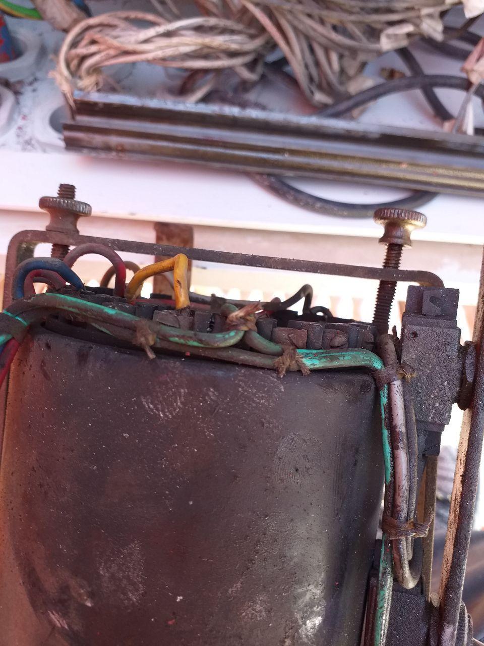

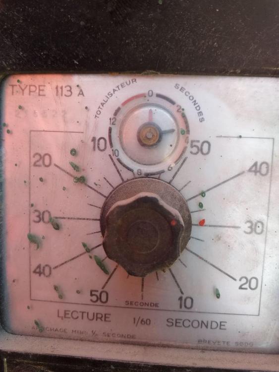

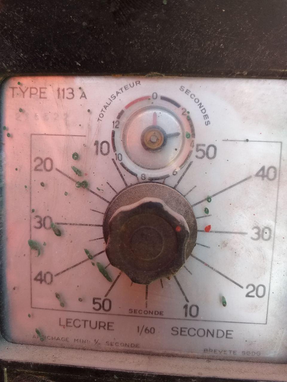

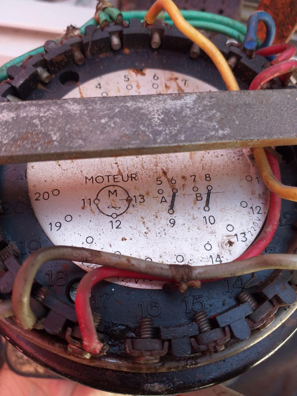

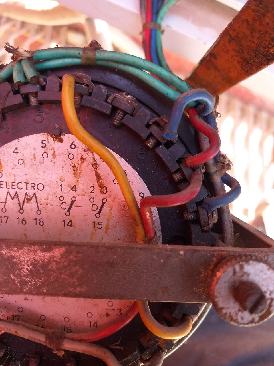

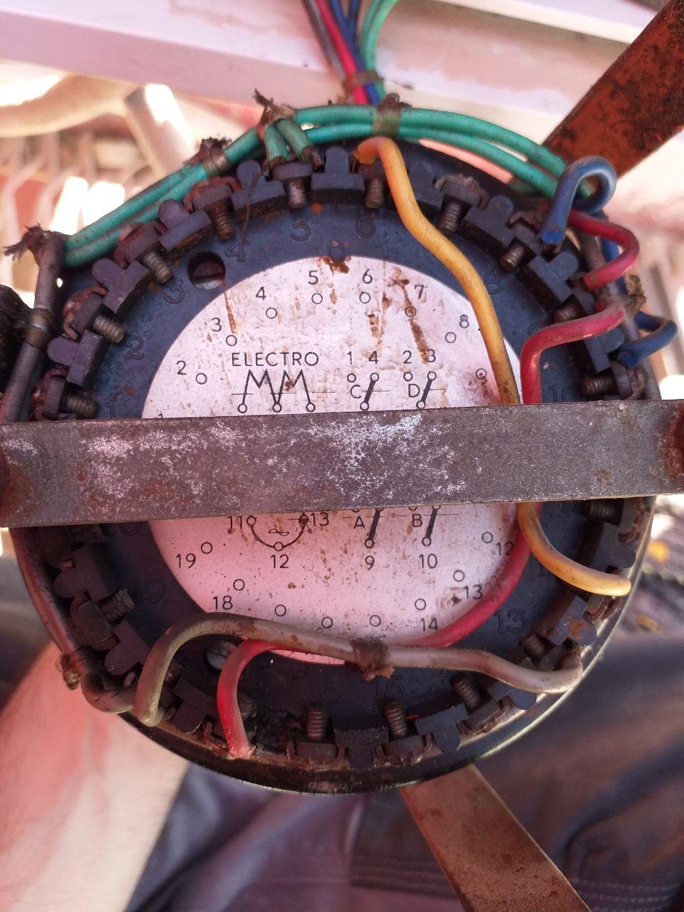

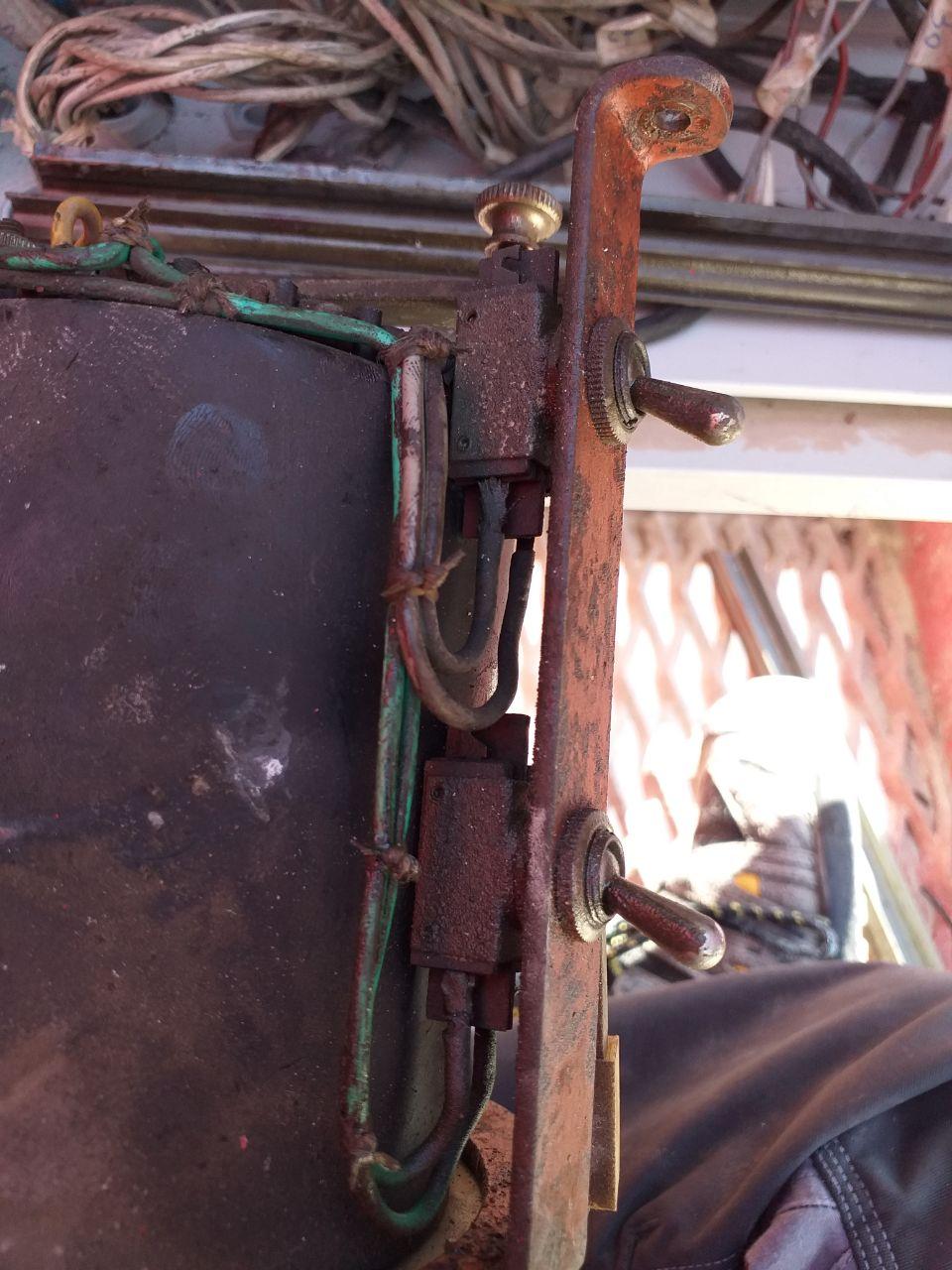

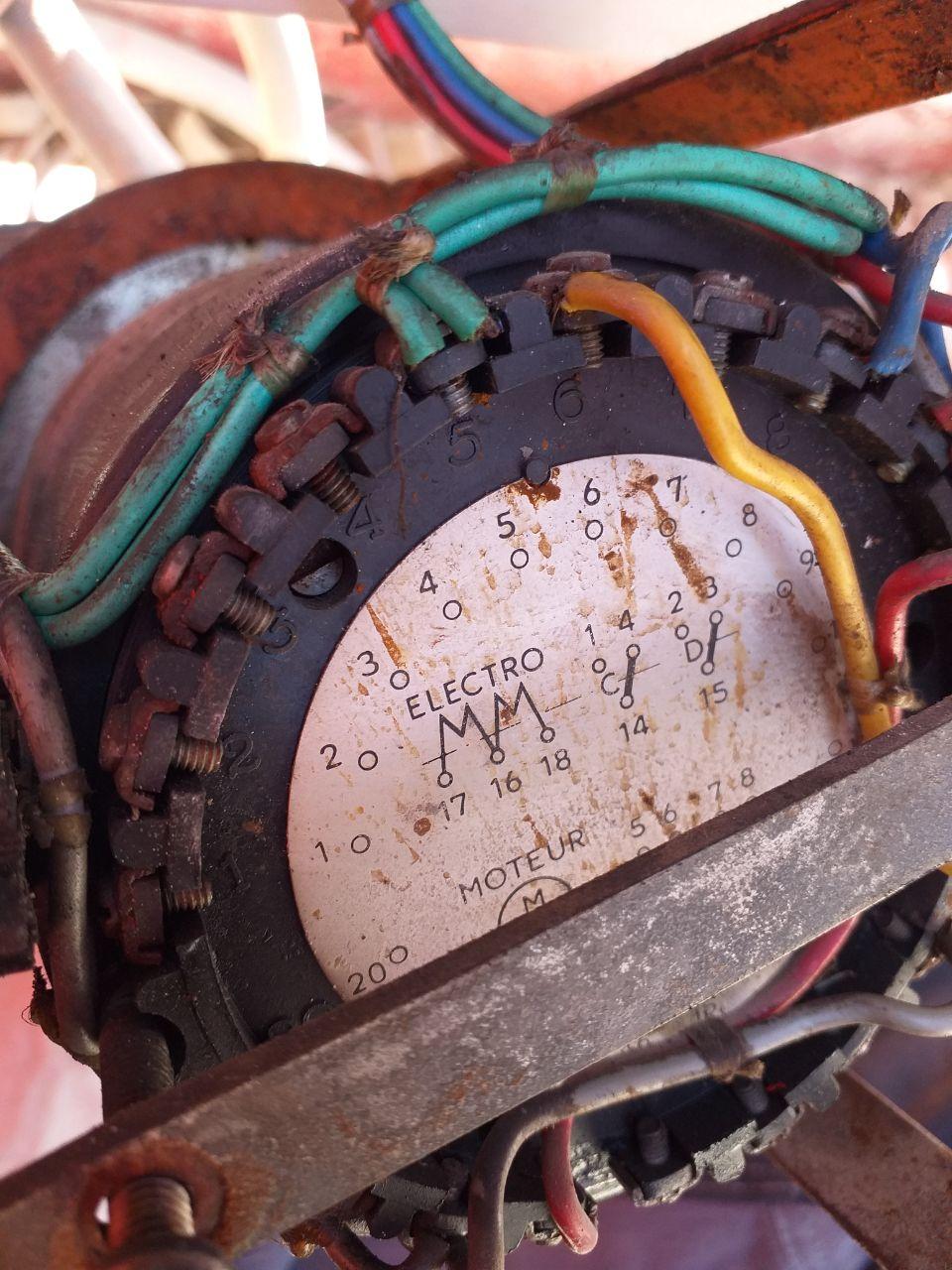

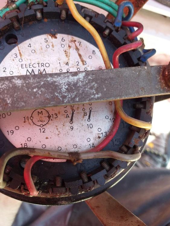

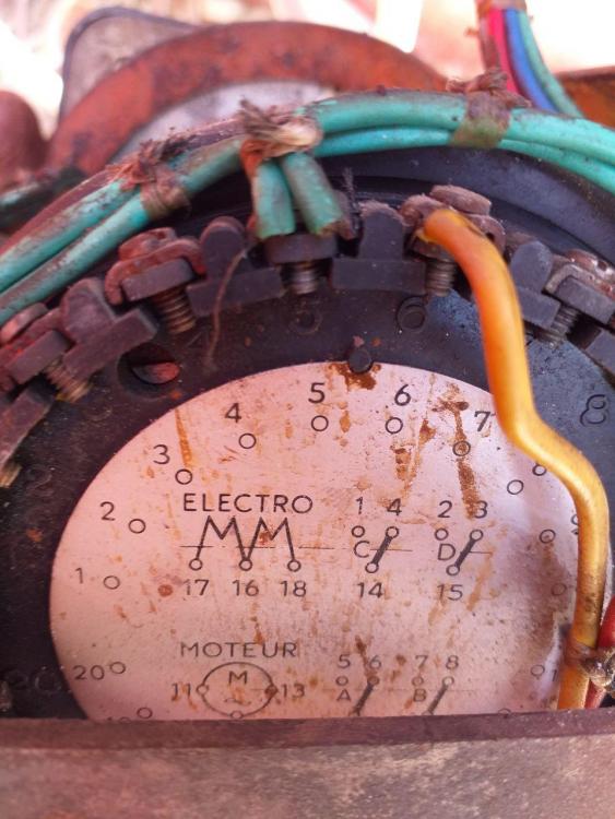

Temporizzatore d'epoca - info cercasi
[Spero di non essere in OT, ma nel forum automazione vedo solo sottosezioni per i vari PLC - in questo caso si tratta di automazione elettromeccanica]
Salve a tutti, sono in cerca di un elettromeccanico di esperienza che mi aiuti a capire in dettaglio il funzionamento del dispositivo d'epoca di cui in foto (si capisce che è una specie di temporizzatore).
Funziona ancora, ma devo realizzare un sostituto con componentistica moderna. Il quadro elettrico in cui è installato è privo di schemi.
Se qualcuno può fornire indicazioni precise, evito di doverlo smontare e metterlo a banco per fare reverse engineering.
Grazie in anticipo.
WhatsApp Image 2022-05-31 at 22.11.47.jpeg
WhatsApp Image 2022-05-31 at 22.11.57.jpeg
WhatsApp Image 2022-05-31 at 22.12.08.jpeg
WhatsApp Image 2022-05-31 at 22.12.19.jpeg
WhatsApp Image 2022-05-31 at 22.12.29.jpeg
WhatsApp Image 2022-05-31 at 22.12.38.jpeg
WhatsApp Image 2022-05-31 at 22.12.46.jpeg
WhatsApp Image 2022-05-31 at 22.12.53.jpeg
WhatsApp Image 2022-05-31 at 22.13.02.jpeg
Il 1/6/2022 alle 15:06 , maufus ha scritto:
Funziona ancora, ma devo realizzare un sostituto con componentistica moderna. Il quadro elettrico in cui è installato è privo di schemi.
Chi lo ha installato non penso stia leggendo il Forum.
Magari allora esponi cosa alimenta e quali funzioni  assolve, es. Accensione
per X tempo, Accensione dopo X Ritardo, Intermittenza etc.
I 2 Avvolgimenti 12-13 e 17- 18 dalle foto hanno in comune il grigio chiaro.
Dovresti vedere anche a cosa fanno capo i vari Fili.
Buona giornata !
Maurizio Colombi
Ne avevamo montati a dozzine sui filtri Putchs e ne avevamo una buona scorta di compatibili di Crouzet, ma sono passati almeno 20 anni...
Se non ricordo male era sufficiente alimentare il motore che, trascorso il tempo impostato, azionava i due contatti in scambio. La bobina a parte serviva per non mantenere in tensione il motore una volta azionati i contatti, ma come non ricordo...
Il motore ha tre morsetti: uno comune e gli altri due per il cambio tensione
