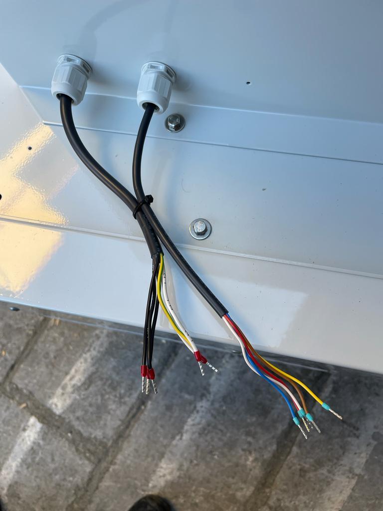

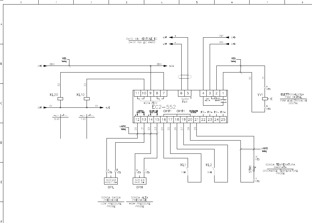

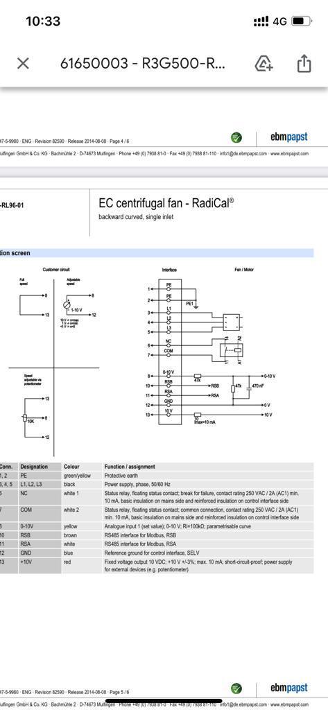

Collegamento ventola EC
marcello401
Il prossimo lunedi dovrò montare un condensatore remoto al cui interno è montata una ventola trifase con controllo rotazione elettronico. Dallo schema ricevuto ho capito che devo collegare i fili 8-12 del ventilatore sul morsetto 5-6 del controllore elettronico. La cosa che non  ho capito come faccio a capire quali sono i fili 8-12 del ventilatore avendo due cavi pentapolari al cui interno i fili sono colorati ma non numerati? Uno dei 2 cavi ha tre fili neri numerati l1-l2-l3 e quindi ho capito che sono i fili della trifase..gli altri due fili bianchi a cosa potrebbero servire? L'altro cavo pentapolare dovrebbe avere i 2 fili per la 0-10V necessari alla rotazione graduale della ventola.
Chiedo lumi..Grazie
Immagine 2022-06-01 181524.png
WhatsApp Image 2022-06-01 at 10.33.28.jpeg
WhatsApp Image 2022-06-01 at 10.32.20.jpeg
Link al commento
Condividi su altri siti
Scusate ..sarà la stanchezza di queste settimane di caldo..ma ora con calma ho visto che tutti i colori dei fili sono numerati nello schema in basso della ventola. Post da cancellare se volete.
Link al commento
Condividi su altri siti
Ospite
