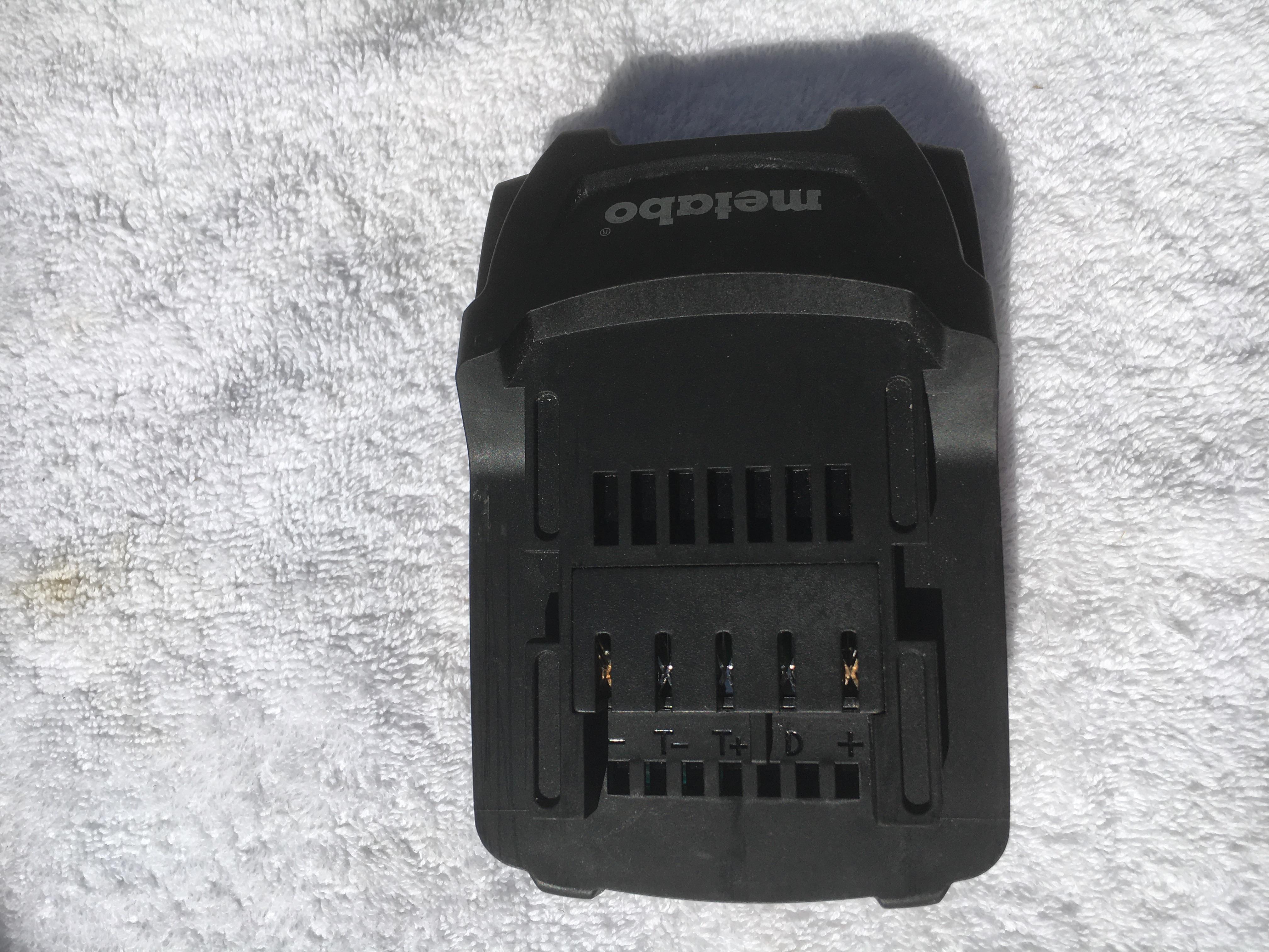

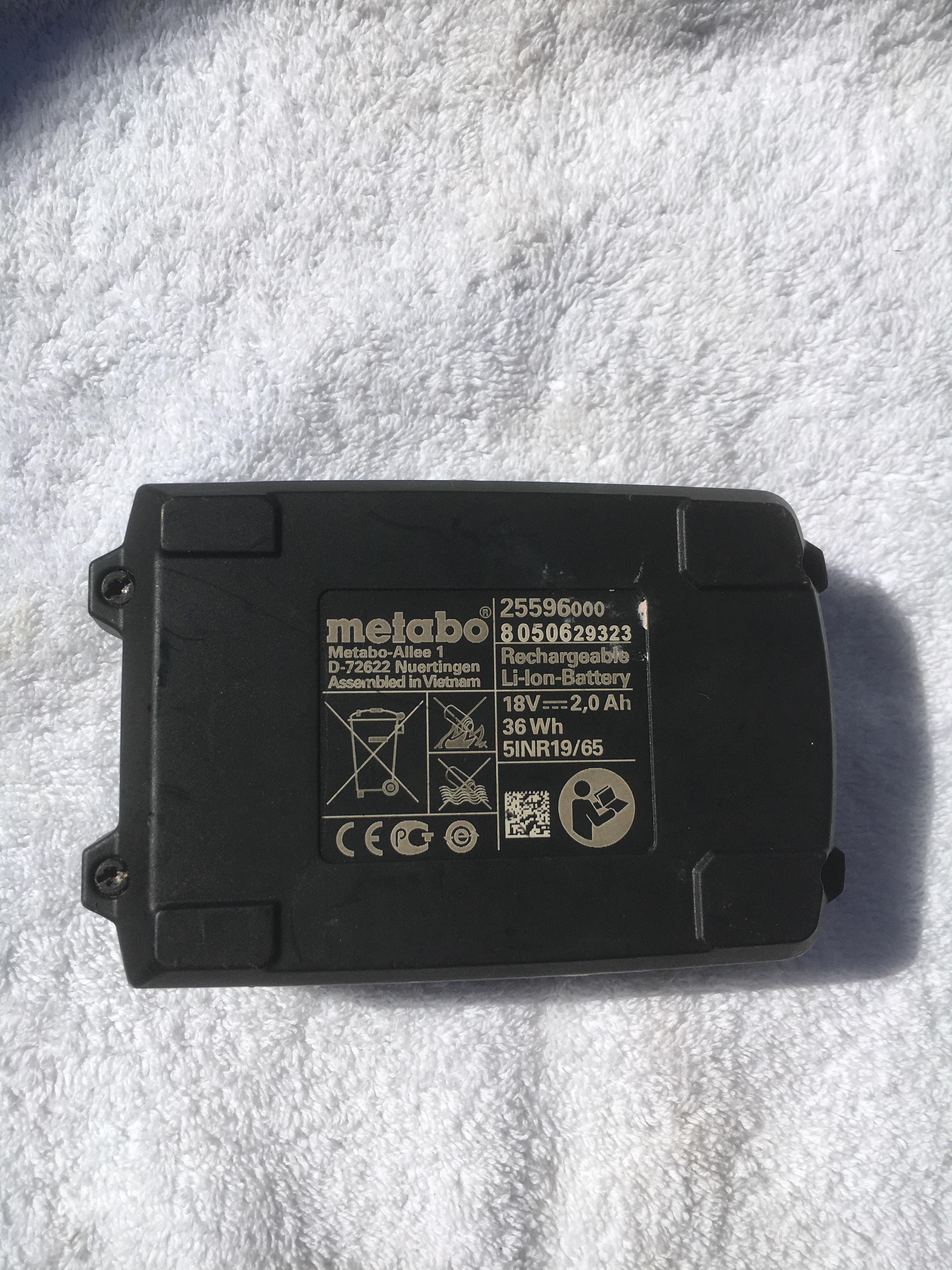

gino23 Inserito: 2 giugno 2022 Segnala Inserito: 2 giugno 2022 Salve, devo ricaricare la batteria del trapano ma non trovo più il suo caricatore. Vorrei utilizzare un alimentatore generico ma non saprei dove collegare il positivo ed il negativo perchè sulla batteria ci sono due positivi e due negativi, quali utilizzare? Grazie infinite a chi vorrà aiutarmi.
Riccardo Ottaviucci Inserita: 2 giugno 2022 Segnala Inserita: 2 giugno 2022 non puoi utilizzare un alimentatore generico ,occorre uno specifico per batterie litio. T- T+dovrebbero essere i terminali della protezione termica che vanno al caricabatteria ,il quale deve interrompere la carica in caso di sovratemperatura
