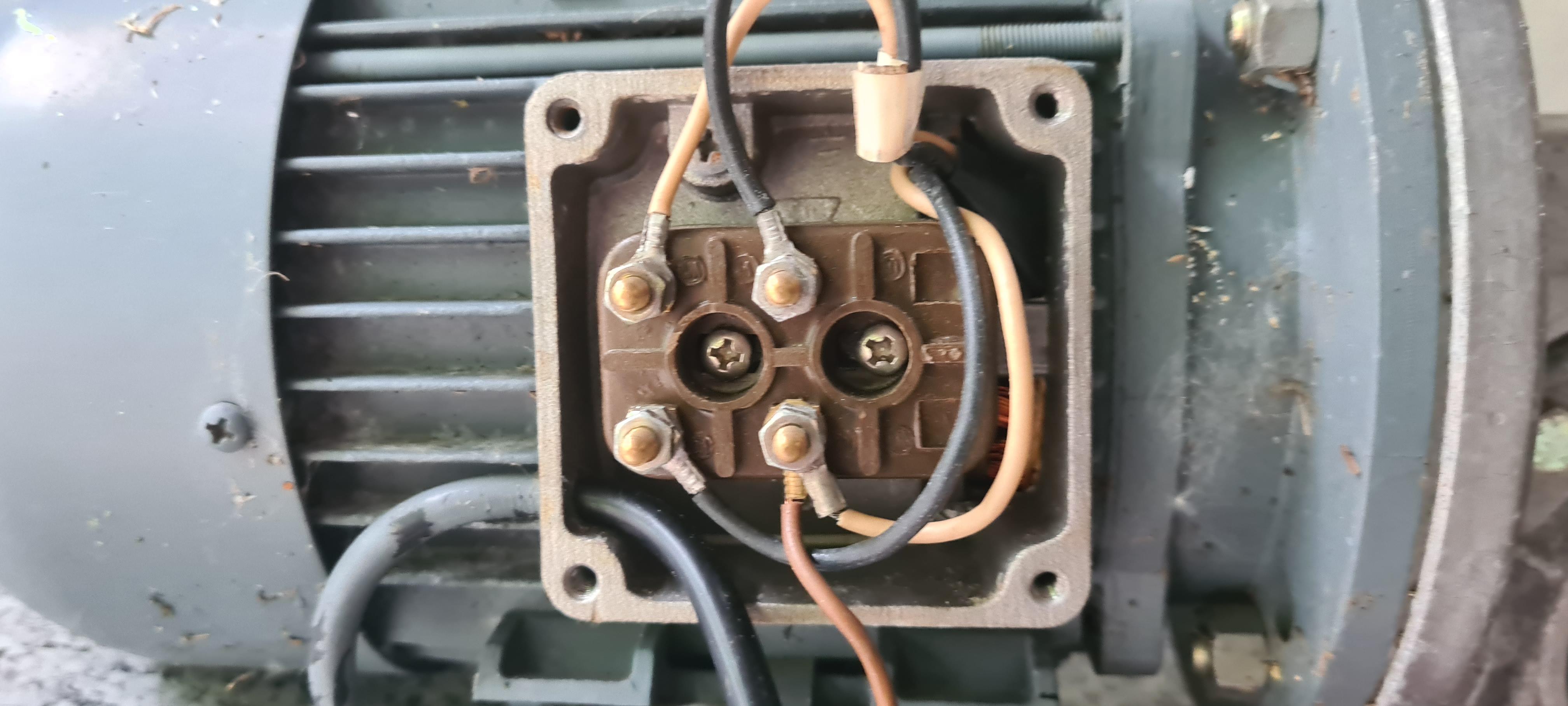

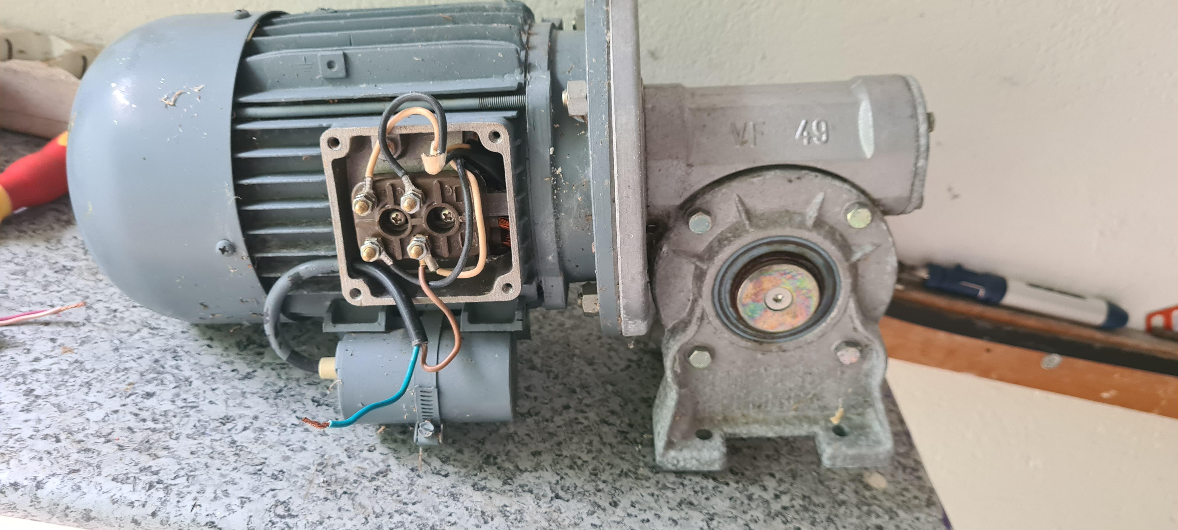

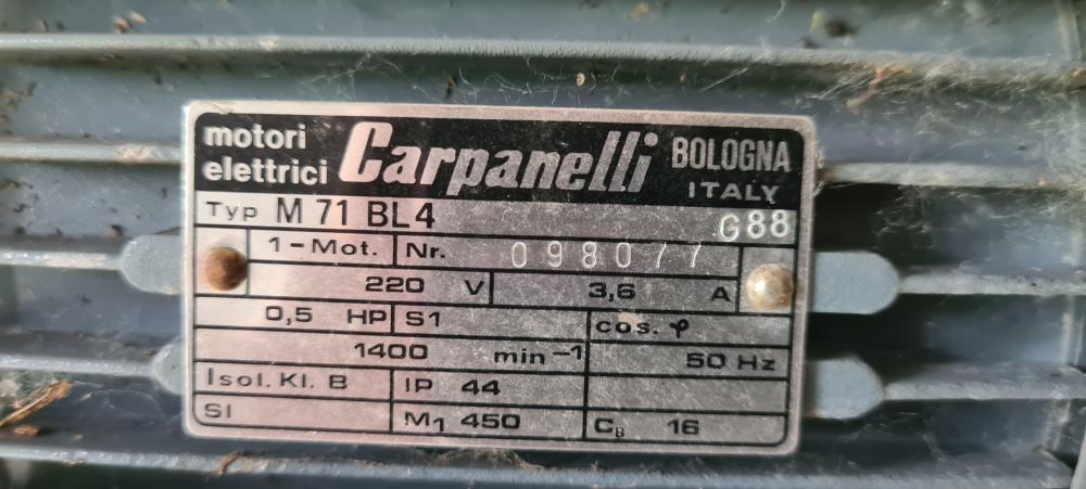

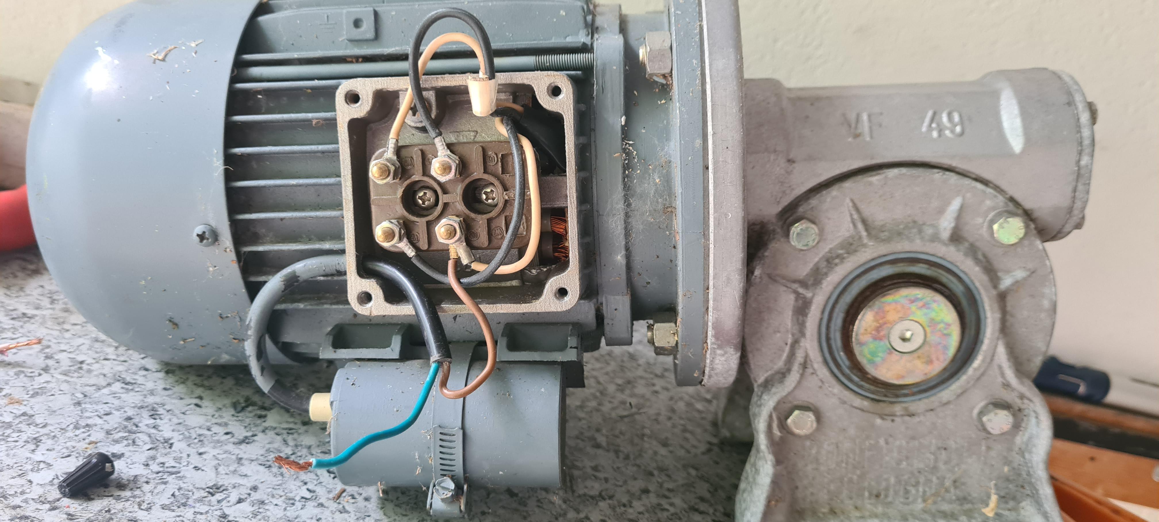

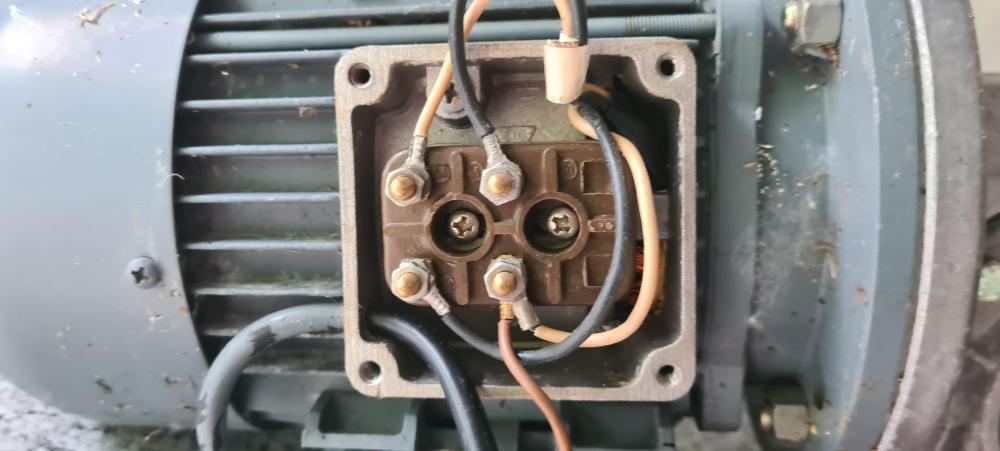

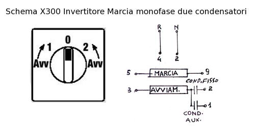

nicolacacace Inserito: 3 giugno 2022 Segnala Share Inserito: 3 giugno 2022 Buonasera a tutti, per favore mi aiutate a collegare questo motore in foto? Vi ringrazio Link al commento Condividi su altri siti More sharing options...
max.bocca Inserita: 3 giugno 2022 Segnala Share Inserita: 3 giugno 2022 Semplicemente devi trovare i due avvolgimenti e misurare il suo valore ommico. Quello meno resistivo è l' avvolgimento principale che va alimentato direttamente mentre quello meno resistivo avvolgimento secondario va alimentato con in serie il condensatore. Per variare il senso di rotazione basta invertire l'alimentazione dell'avvolgimento secondario. Normalmente nel coperchio c'è lo schema. Link al commento Condividi su altri siti More sharing options...
piergius Inserita: 3 giugno 2022 Segnala Share Inserita: 3 giugno 2022 ? C' è lo schema all' interno del coperchio? ? Quanto misurano in Ohm i 2 avvolgimenti ? ? i rispettivi Capi sono collegati secondo le Diagonali ? [Se i 2 valori sono praticamente uguali, di solito si collega il Neutro ad entrambi i Morsetti in alto, il Condensatore ai due in basso. Applicando la Fase in basso a destra o in basso a sinistra si inverte il senso di rotazione.] Invece se i due valori differiscono, prendi nota per ciascuno : ? quanti Ohm ? ? e a quali Morsetti fa capo ? Buona serata ! Link al commento Condividi su altri siti More sharing options...
nicolacacace Inserita: 3 giugno 2022 Autore Segnala Share Inserita: 3 giugno 2022 Allora lo schema non c'è. Gli avvolgimenti misurano 8 ohm e 12 ohm. I capi sono in diagonale. Link al commento Condividi su altri siti More sharing options...
Livio Orsini Inserita: 4 giugno 2022 Segnala Share Inserita: 4 giugno 2022 Hai tutto per eseguire il collegamento, Max.bocca ti ha scritto cosa devi fare. Ti ricordo di collegare la carcassa del motore a terra, perchè vedo dalla fotigrafia che il cavo di alimentazione ne è sprovvisto. Link al commento Condividi su altri siti More sharing options...
max.bocca Inserita: 4 giugno 2022 Segnala Share Inserita: 4 giugno 2022 1 hour ago, Livio Orsini said: Ti ricordo di collegare la carcassa del motore a terra, perchè vedo dalla fotigrafia che il cavo di alimentazione ne è sprovvisto. Io non vedo il cavo di alimentazione.... 🤔 Link al commento Condividi su altri siti More sharing options...
nicolacacace Inserita: 4 giugno 2022 Autore Segnala Share Inserita: 4 giugno 2022 Ok tutto chiaro. Grazie a tutti, oggi provo Link al commento Condividi su altri siti More sharing options...
Livio Orsini Inserita: 4 giugno 2022 Segnala Share Inserita: 4 giugno 2022 3 ore fa, max.bocca ha scritto: Io non vedo il cavo di alimentazione.. Hai ragione, ho confuso i cavetti del condensatore con quelli di alimentazione. Sperando che il coperchio abbia un foro passacavi. Comunque la morsettiera non ha il bulloncino di masa. Link al commento Condividi su altri siti More sharing options...
piergius Inserita: 4 giugno 2022 Segnala Share Inserita: 4 giugno 2022 (modificato) 20 ore fa, nicolacacace ha scritto: Gli avvolgimenti misurano 8 ohm e 12 ohm. Come suggerisce max. bocca, > [Se il Motore dovrà girare solo in un senso : Si collega un estremo di entrambi gli Avvolgimenti al Neutro. Alla Fase I' altro capo degli 8 Ohm , e un capo del Condensatore, attraverso cui alimentare l' Avvolgimento Ausiliario da 12 Ohm. (Se serve il senso di rotazione opposto basta invertire i capi dell' avvolgimento ausiliario) .] > Qualora necessitino entrambi i sensi di rotazione, i 4 Morsetti vengono portati con altrettanti Fili dentro un apposito Quadretto con Teleruttori interbloccati. O ad un apposito Commutatore tipo questo : , INT. TM HD16X033-F3A21 SCH_X033 16A inv. marcia monofase (quello in figura gestisce anche un eventuale Condensatore di avviamento opzionale) Buona serata ! Modificato: 4 giugno 2022 da piergius Ortografia Link al commento Condividi su altri siti More sharing options...
nicolacacace Inserita: 7 giugno 2022 Autore Segnala Share Inserita: 7 giugno 2022 Perfetto grazie a tutti , provato e funziona bene nei due sensi di marcia. Buona serata a tutti Link al commento Condividi su altri siti More sharing options...
piergius Inserita: 10 giugno 2022 Segnala Share Inserita: 10 giugno 2022 P. S. : > Il Commutatore X300 in posizione Zero interrompe un solo filo, che fa capo al Morsetto R; [una Spia al neon da collegare tra Terra e Morsetto N può segnalare quando a quest' ultimo arriva la Fase, nel caso la Polarità della Spina fosse al contrario ! ] > Invece, se la Distribuzione Elettrica ha 2 Fasi da 127V è necessario un Interruttore bipolare a monte. Buona serata ! Link al commento Condividi su altri siti More sharing options...
max.bocca Inserita: 10 giugno 2022 Segnala Share Inserita: 10 giugno 2022 Non conosco il modello specifico, io quando usavo Breter, Kl Merz, Lovato facevo fare con interruzione bipolare, e mettevo resistenza di scarica sul condensatore. Link al commento Condividi su altri siti More sharing options...
