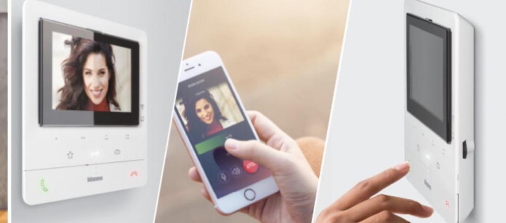

Videocitofono BTicino CLASSE 100X16E
Buonasera,
ho bisogno un grande aiuto.
Ho installato un videocitofono BTicino CLASSE 100X16E.
Non riesco configurare la connessione Wi-Fi. Ho seguito la procedura passo-passo ma
arrivo al punto che deve collegarsi con la propria rete temporanea al device (IPhone)
mi appare il messaggio: “Non è possibile accedere alla rete BTicino ….”
Ho provato di tutto anche mediante Hotspot come indicazione data dall’assistenza clienti BTicino.
Non è possibile fare un reset totale del monitor?
Dietro è presente una presa miniUSB dedicata all’aggiornamento del firmware.
Qualcuno mi sa indicare la procedura?
Grazie.
