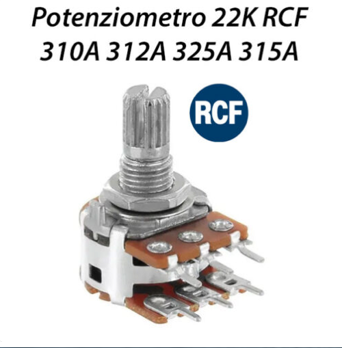

problema cassa Rcf art312a potenziometro
salve a tutti ho 2 casse Rcf di cui una funziona bene ma una il twitter si sente la meta delláltro della cassa funzionante.Ho provato come prima cosa ad invertire i twitter e funziona quindi l´ho escluso . potrebbe essere un problema di potenziometro? quello della Rcf era 6 pin 22k fa funzionare i bassi ed il twuiter indipendenti?image.png.2145c4f8ce78eeca89c32eb14106c869.png
Riccardo Ottaviucci
8 ore fa, geppomaru1 ha scritto:
potrebbe essere un problema di potenziometro?
certo,staccalo e misura la resistenza e la corretta variazione di essa ruotandolo da min a max
