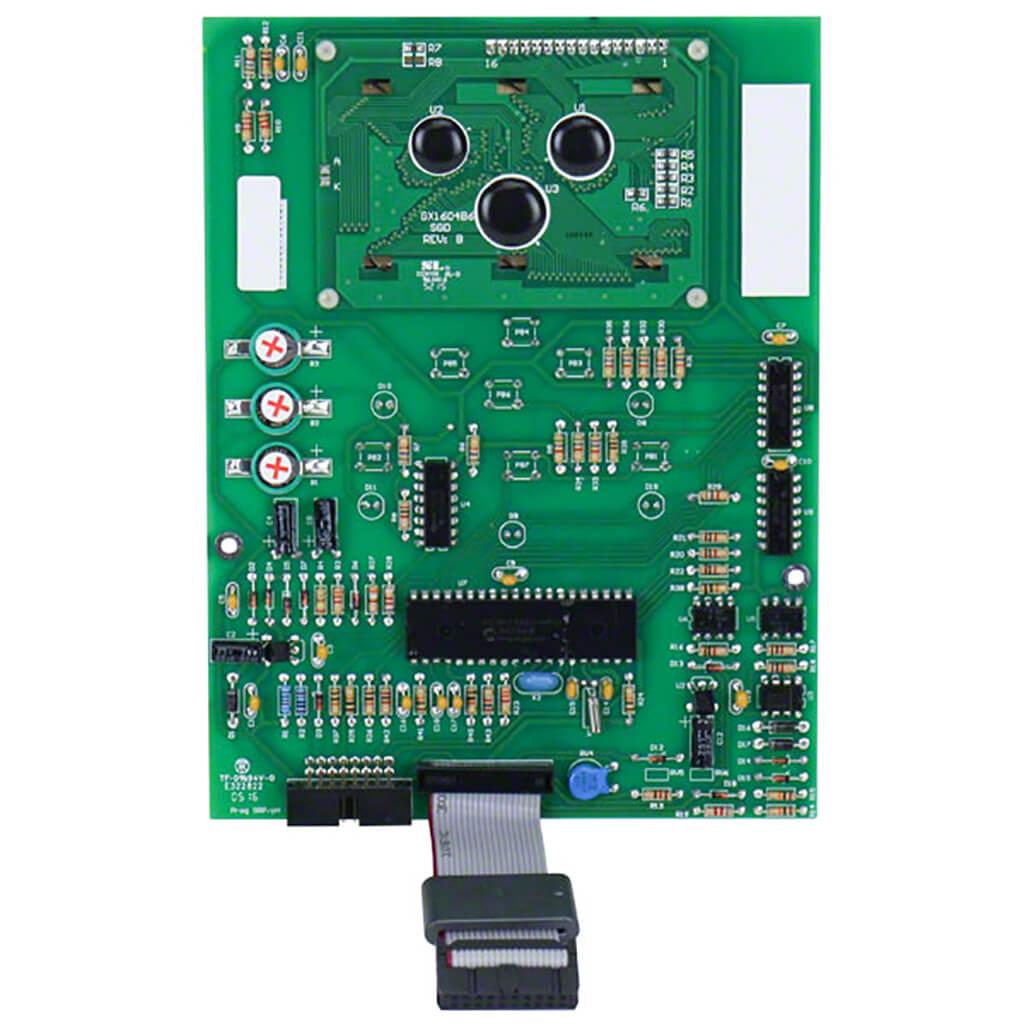

Tata1911 Inserito: 4 giugno 2022 Segnala Inserito: 4 giugno 2022 (modificato) buonsera. tutti, io ho uno sterilizzatore a sale per acqua piscina della ZODIAC MODELLO TRI22. Gli altri anni, essendo collegato all’orologio della pompa della piscina, si accendeva in automatico al mattino ( quando veniva data corrente Alla pompa, e si spegneva ( perché veniva staccata corrente dal timer) la sera. Fino all’anno scorso nessun problema, ma da quest’anno, la sera si spegne xche si stacca corrente e al mattino, al ritorno della corrente, lo sterilizzatore ha perso tutta la sua memoria, non va più in ON e sta spento in OFF. Per caso qualcuno sa dirmi cosa devo cercare sulla scheda elettronica x vedere di trovare eventuali batterie tampone che si saranno scaricate ? batterie normale da sostituire non c’è ne sono, quindi sto cercando altri componenti che possano avere al loro interno una batteria ricaricabile così da poterla sostituire. graziemille in anticipo Modificato: 4 giugno 2022 da Tata1911
Tata1911 Inserita: 5 giugno 2022 Autore Segnala Inserita: 5 giugno 2022 Il 04/06/2022 alle 21:20 , Tata1911 ha scritto: buonsera. tutti, io ho uno sterilizzatore a sale per acqua piscina della ZODIAC MODELLO TRI22. Gli altri anni, essendo collegato all’orologio della pompa della piscina, si accendeva in automatico al mattino ( quando veniva data corrente Alla pompa, e si spegneva ( perché veniva staccata corrente dal timer) la sera. Fino all’anno scorso nessun problema, ma da quest’anno, la sera si spegne xche si stacca corrente e al mattino, al ritorno della corrente, lo sterilizzatore ha perso tutta la sua memoria, non va più in ON e sta spento in OFF. Per caso qualcuno sa dirmi cosa devo cercare sulla scheda elettronica x vedere di trovare eventuali batterie tampone che si saranno scaricate ? batterie normale da sostituire non c’è ne sono, quindi sto cercando altri componenti che possano avere al loro interno una batteria ricaricabile così da poterla sostituire. graziemille in anticipo Expand questa è la foto della scheda. chiedo cortesemente a chi è più esperto di me di sapermi dire se è dove individua una possibile batteria tampone della scheda? grazie mille
Alessio Menditto Inserita: 5 giugno 2022 Segnala Inserita: 5 giugno 2022 Non me ne intendo tanto ma non vedo nessuna batteria.
Ivan Botta Inserita: 5 giugno 2022 Segnala Inserita: 5 giugno 2022 In effetti neppure io vedo batterie tampone.
CapVi Inserita: 8 giugno 2022 Segnala Inserita: 8 giugno 2022 Ho lo stesso modello e ha al suo interno una batteria tampone. E' facile da smontare ed è altrettanto facile identificare la batteria, che è saldata sulla piastra. Comunque il suddetto modello va lasciato sempre in corrente.Non va mai collegato ad un timer, altrimenti a lungo andare la batteria si scarica o si rovina.
Alessio Menditto Inserita: 8 giugno 2022 Segnala Inserita: 8 giugno 2022 Il 08/06/2022 alle 07:57 , CapVi ha scritto: ha al suo interno una batteria tampone Expand Ma sulla scheda in foto? O dentro da un altra parte?
Dumah Brazorf Inserita: 8 giugno 2022 Segnala Inserita: 8 giugno 2022 (modificato) Non sono quei 3 affari col + rosso sopra? 3 al prezzo di 1. V18HRT VARTA NIMH 1.2V Modificato: 8 giugno 2022 da Dumah Brazorf
Tata1911 Inserita: 12 giugno 2022 Autore Segnala Inserita: 12 giugno 2022 anche secondo me sono quelle tre con il + rosso . ho cercato su internet e ho visto che si tratta di pile varta v40h. ne ho ordivate 3, dovrebbero arrivarmi nei prossimi giorni. le monto e poi vi dico
Tata1911 Inserita: 18 giugno 2022 Autore Segnala Inserita: 18 giugno 2022 mi sono arrivate le batterie v40h, Le ho montate e ora funziona tutto per bene. Il codice corretto delle batterie che ho smontato e buttato è quello indicato da Dumah Brazorf, Le mie hanno 40 mah al posto di 20 e funziona lo stesso
CapVi Inserita: 18 giugno 2022 Segnala Inserita: 18 giugno 2022 A me era una sola e di forma diversa. Le hai dovuto saldare?
Tata1911 Inserita: 20 giugno 2022 Autore Segnala Inserita: 20 giugno 2022 Il 18/06/2022 alle 14:36 , CapVi ha scritto: A me era una sola e di forma diversa. Le hai dovuto saldare? Expand si, ho dissaldato le vecchie (Una delle quali aveva perso anche dell’acido), ho pulito, e ho risaldato le nuove
Dumah Brazorf Inserita: 20 giugno 2022 Segnala Inserita: 20 giugno 2022 Vedo parecchio male quella pista la in alto. Hai verificato avesse continuità? Hai pulito bene la scheda dall'elettrolita perso da quella batteria? Altrimenti si mangerà le piste pian piano.
Tata1911 Inserita: 22 giugno 2022 Autore Segnala Inserita: 22 giugno 2022 Sì la continuità l’ho verificata e c’era. min effetti è un po’ tutta corrosa dalla pila Precedente che aveva perso acido. per ora le ho messo dell’anti ossidante, poi magari quest’inverno provvederò a ripristinarla. Pensavo di passarci sopra con dello stagno.
