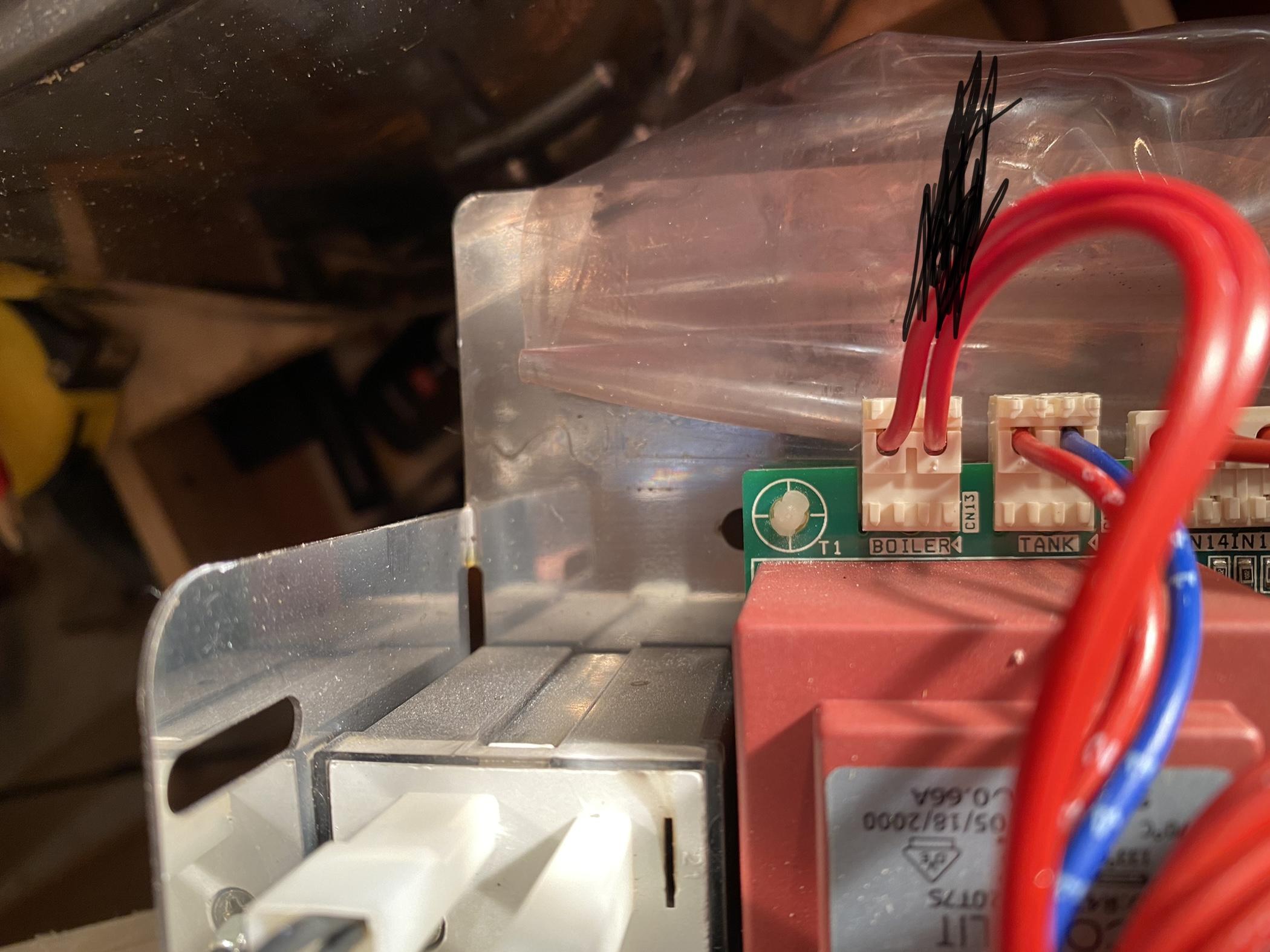

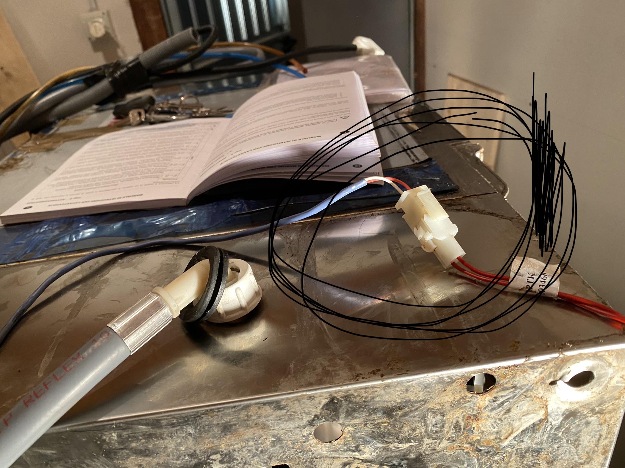

elettrobar ocean 41 d
Salve a tutti.
Ho aperto i pannelli della lavabicchieri perchè mi dava errore del boiler, ho trovato il filo che dalla sche va??? non so dove staccato tranciato.
qualcuno mi puo aiutare dicendomi dove vanno collegati? trattasi di filo rosso in partenza dalla scheda che poi diventano uno bianco e l'altro nocciola.
grazie
Alessio Menditto
Fai delle foto per favore.
i fili rossi sulla scheda c'è scritto boiler, prima foto.
poi con connettore diventano uno rosso l'altro bianco, dentro una guaina azzurra l'ho trovato interrotto ma non riesco a vedere da che parte si è interrotto.
grazie per l'aiuto
Alessio Menditto
Devi seguire con un tester in continuità ogni filo, vedrai il punto dove è interrotto, ma senza quello strumento diventa difficile.
Il filo l’ho trovato tranciato e da un sommario controllo non sono riuscito a trovare da dove
Alessio Menditto
Nella prima foto i due fili sono avvitati ai morsetti, né sviti UNO ALLA VOLTA e segui dove va a finire, pure là ci sarà un morsetto o una roba simile e provi la continuità, ma ce l’hai il tester che se tocchi i puntali fa BEEEEP ?
Il filo l’ho trovato tranciato e da un sommario controllo non sono riuscito a trovare da dove
Il tester c’è l’ho domani provo
Alessio Menditto
Vedrai ci riesci, segui i fili uno alla volta, appena non fa beeep lì e interrotto.
