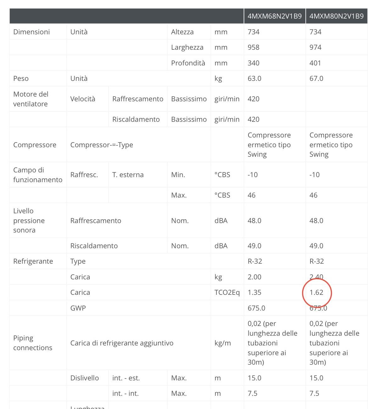

DarioLampa Inserito: 6 giugno 2022 Segnala Inserito: 6 giugno 2022 Buona sera, il mese scorso abbiamo installato un nuovo impianto di climatizzazione sfruttando lo sconto in fattura. Ad oggi mi è stata consegnata la seguente documentazione: - manuali per l'utilizzo e manutenzione utente - fattura - la documentazione inoltrata ad ENEA per il bonus casa 2022 con protocollo di corretta ricezione - la dichiarazione di conformità dell'impianto realizzato Cortesemente, secondo il vostro parere, la documentazione è completa o manca qualcos'altro ? Curiosando per la sezione, ed anche googolando (🙄) leggevo della pratica FGAS ma francamente non mi sono chiari gli aspetti pratici e documentali.. Grazie per il supporto
Chiarella88 Inserita: 6 giugno 2022 Segnala Inserita: 6 giugno 2022 Sarebbe opportuno sapere che tipo di impianto sia: climatizzatore split o pompa di calore idronica? In base alla tipologia e ai kW cambiano le documentazioni. regione in cui sei?
DarioLampa Inserita: 6 giugno 2022 Autore Segnala Inserita: 6 giugno 2022 Grazie L’impianto è un Daikin Multisplit con l’unità esterna modello 4MXM80N9 Multi 4 attacchi 8kW R32, con collegati 4 split sempre Daikin. Regione Lazio Grazie again
Chiarella88 Inserita: 6 giugno 2022 Segnala Inserita: 6 giugno 2022 Allora essendo un 8kW non c’è nessuna documentazione da fare per quanto riguarda il catasto regionale degli impianti termici. per intenderci quello delle caldaie, si inseriscono i dati e ci sono delle scadenze per le pompe di calore ma solo sopra i 12 kW. Per quando riguarda l’Fgas l’installatore DEVE essere un installatore certificato è abilitato. Entro 30 gg dall’installazione, l’installatore deve registrare sulla “banca dati fgas” l’installazione della macchina. in base ai kg di gas presenti, la normativa prevede un controllo delle perdite dell’ fgas una volta all’anno e la registrazione nella banca dati.
Chiarella88 Inserita: 6 giugno 2022 Segnala Inserita: 6 giugno 2022 Nel dettaglio il controllo annuale è obbligatorio quando il valore cerchiato è superiore a 5 TCO2Eq. nel tuo caso è 1,62 quindi non c’è l’obbligo (sempre che non sia stato aggiunto gas in installazione)
DarioLampa Inserita: 6 giugno 2022 Autore Segnala Inserita: 6 giugno 2022 @Chiarella88 grazie per le rapide ed esaurienti risposte..👍 La ditta mi aveva già parlato di un loro controllo tra un anno.. grazie ancora
