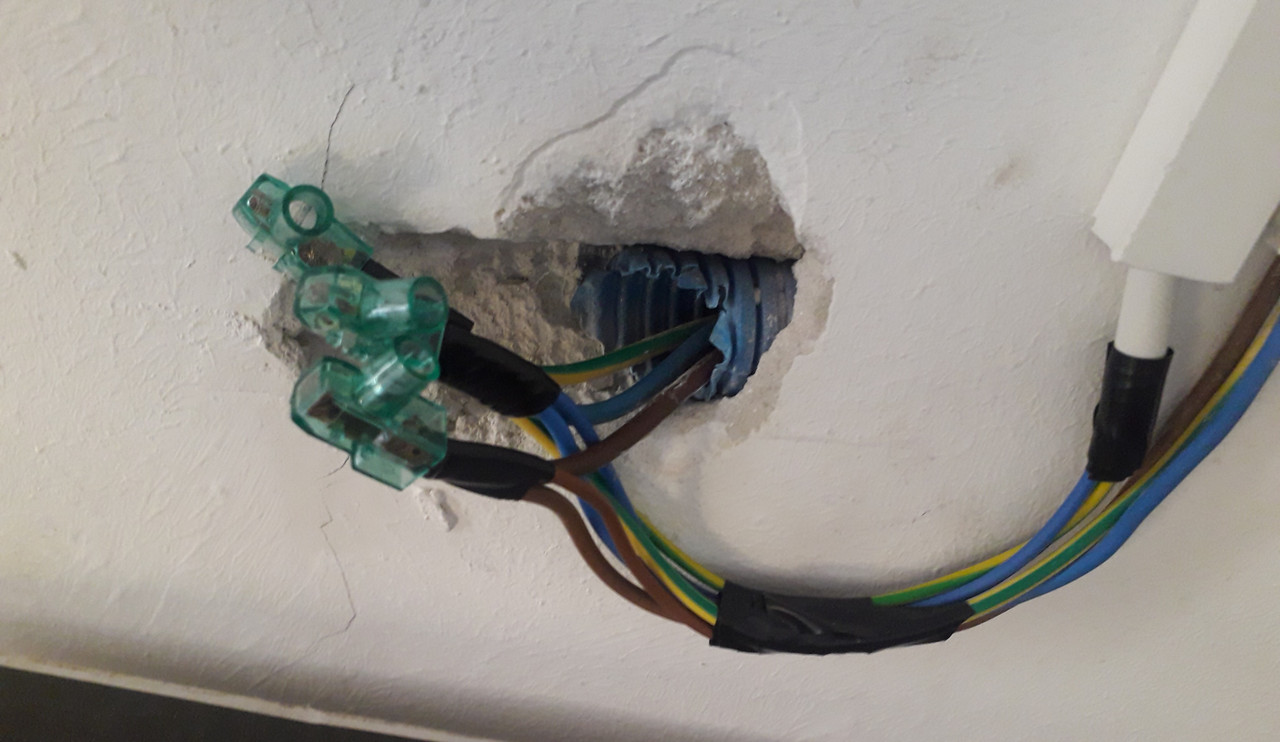

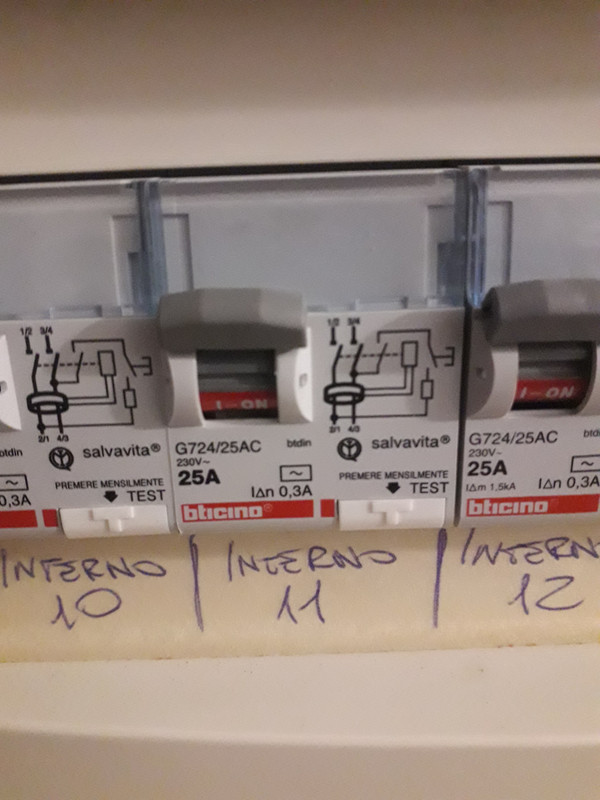

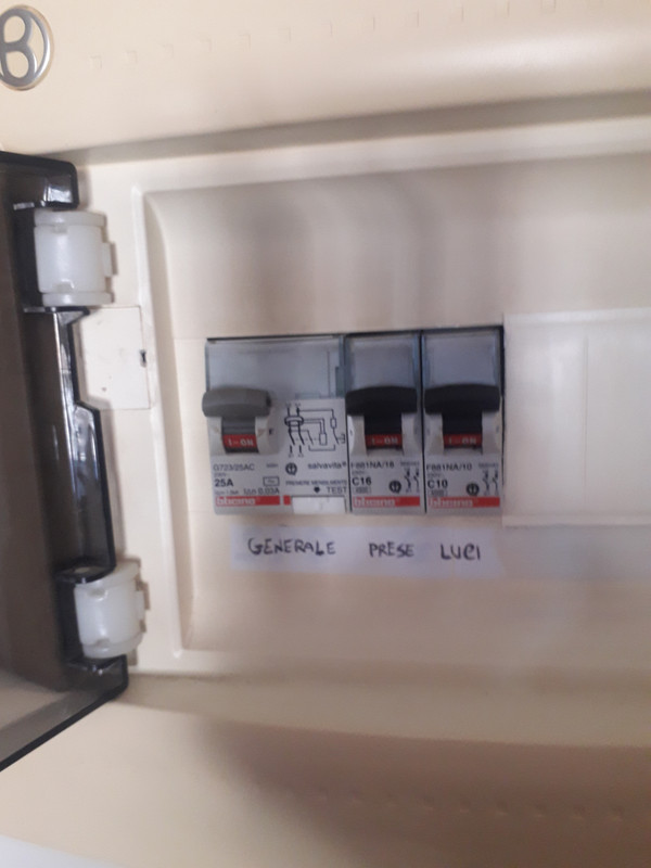

Protezione Garage
Ciao a tutti.
Nella mia casa, un appartamento di un edificio del 2006, sotto il piano terra ho un mini box, in quest'ultimo non c'è nessun impianto elettrico, è rimasto così 10 anni prima che iniziassi l'opera di ammodernamento. A dire il vero arriva una linea dal contatore credo da 4 mmq, ma nonostante ci fossero i corrugati e un paio di 503 al muro e la linea in entrata, come detto non c'è nessun impianto, né luci, né prese.
Giorni fa, momentaneamente, da quella linea che arriva (L, N, PE) ho portato dei cavi da 1.5 mmq nei corrugati e mi sono installato un semplice portalmapda e un interruttore, giusto per creare un punto luce, e poi volante una multipresa nel caso mi serivsse di usare qualche attrezzo. Ora, fin qui ci siamo, però mi domando... non sarebbe il caso di installare qualche protezione, che so un magnetotermico da 10-16A? Come detto la linea arriva dal contatore e a monte di questo c'è un differenziale mi pare di 25 A. Cosa installare per avere più protezione? O meglio, occorre realmente installare una protezione? Faccio presente che non è mia intenzione fare opere murarie, tipo bucare il muro per mettere un quadro per installarci eventuali magnetotermici, chiedo appunto nel caso andasse installato, se questa protezione possa rimanere "volante" opportunamente isolata ai contatti con del nastro adesivo. Grazie.
Dal gruppo di misura ( contatore) hai un unico interruttore di protezione  che alimenta casa e garage??? Se si converrebbe dividere su due interruttori uno per casa e uno per il garage, essendo il tuo un impianto "recente" potresti essere nella condizione di omettere il differenziale e proteggere le 2 linee con un magnetotermico ma ci vorrebbe una foto per valutare...  Per il resto puoi fare un impianto con una colonnina porta prese ancorata a pavimento se non vuoi fare il muro
Oppure potresti fissare un Quadretto da 6÷8 moduli mediante "colla di
montaggio senza chiodi né viti";
magari con l' aiuto di 2 viti autofilettanti da 3,5mm in corrispondenza
dei fori della "503";
(dopo aver praticato al centro una asola per i Fili )
Buona notte !
Modificato: da piergius
Saltato riga
Maurizio Colombi
...sono due tasselli da 6...
55 minuti fa, Maurizio Colombi ha scritto:
...sono due tasselli da 6...
Allora questo è il contatore del 2018/19:
Nel pannello di fronte al contatore c'è un differenziale:
Questo è il quadretto di casa, molto semplice:
E questa è la linea che arriva al garage (che poi è un mini box per bici e moto) i collegamenti che vedete nei morsetti ospitano oltre alla linea in ingresso, una linea che ho installato io da 1.5 mmq per una lampada, è un altro cavo da 1.5 per una piccola multipresa, non c'è altro da mostrare, è tutto quello che è presente a casa mia:
Modificato: da Dhan
