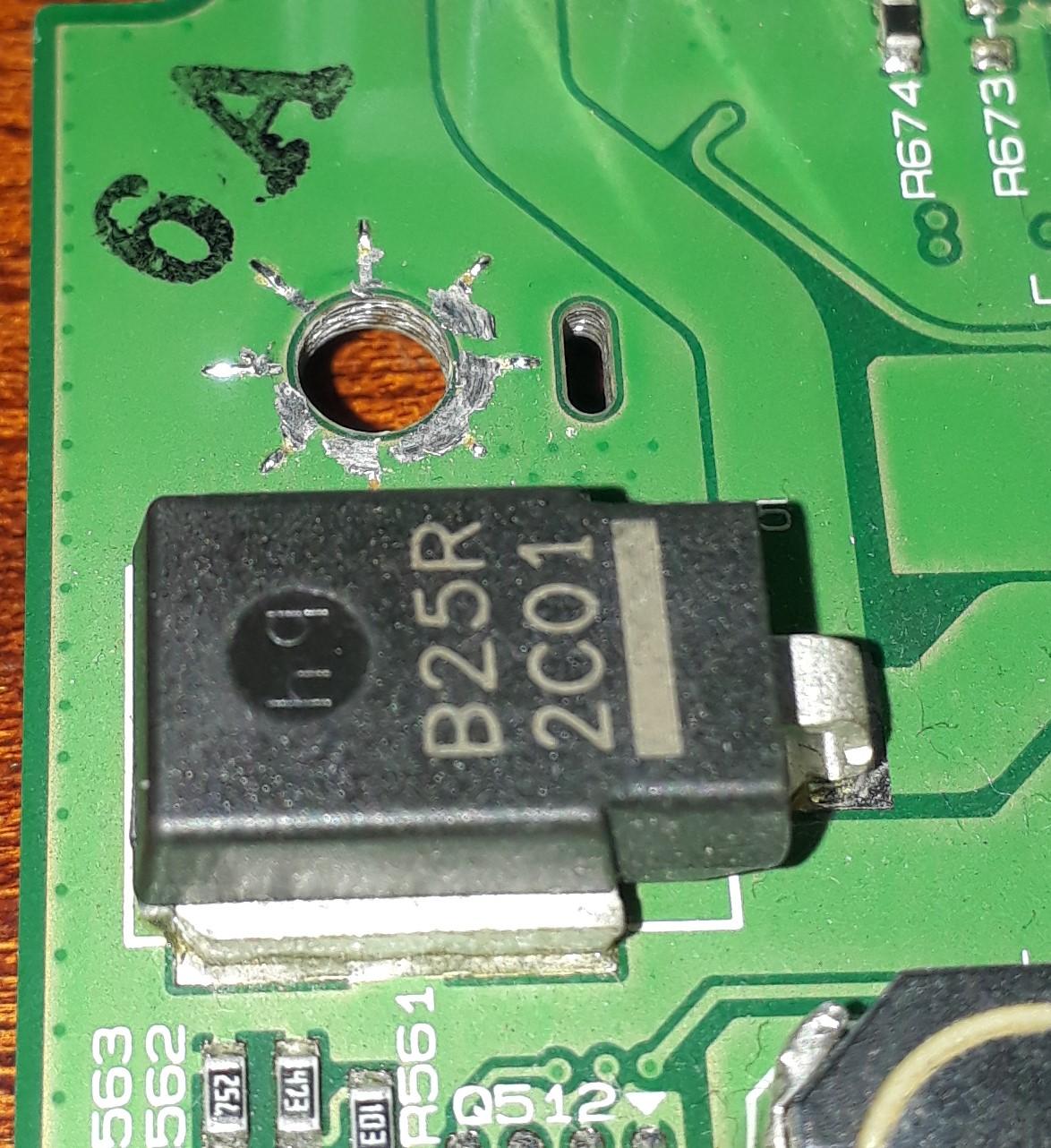

davide_m Inserito: 7 giugno 2022 Segnala Inserito: 7 giugno 2022 Ciao, come faccio a trovare il datasheet di questo componente? Sono piuttosto convinto che sia un diodo. Scrivenfo B25R su Google non trovo molto. Grazie mille.
Ctec Inserita: 8 giugno 2022 Segnala Inserita: 8 giugno 2022 E' sicuramente un diodo TVS (soppressore di sovratensioni) monodirezionale in DO-218, ma non riesco a trovare la tensione di innesco. Se sai a quanto è alimentato l'oggetto (che so, 12V), ne scegli uno un po' più alto (15V o 18V).
Nik-nak Inserita: 8 giugno 2022 Segnala Inserita: 8 giugno 2022 QUI lo danno come diodo tvs Z4W27V, e dal DATASHEET è un 27V
davide_m Inserita: 8 giugno 2022 Autore Segnala Inserita: 8 giugno 2022 Grazie per le vostre risposte. Il diodo è installato polarizzato inversamente su un'autoradio. Direi che è prassi comune installare i diodi così sulle auto come protezione dalle inversioni di polarità (il diodo, essendo grande, regge abbastanza a lungo da far saltare il fusibile). Più che altro la mia era una curiosità sul modo in cui vadano ricercati i datasheet per gli elementi SMD. Sono sorpreso che la sigla inserita su google non fornisca risultati significativi. Non capisco bene perché non si trovino info. Sembra un po' una magia trovare i datasheet sui componenti SMD partendo dalle sigle... Nik-nak per trovare Z4W27V a partire da B25R ha ha sfruttato una vendita su TaoBao. Sono perplesso.
Ctec Inserita: 8 giugno 2022 Segnala Inserita: 8 giugno 2022 Molti produttori cinesi fanno componenti principalmente per il mercato interno o limitrofo, e non gliene frega un BEEP del resto del mondo, gli basta il loro. Per cui, non troverai mai un datasheet in lingua intelligibile (inglese), ma in ideogrammi, e quindi è difficile azzeccare una ricerca in tal senso. Considerando che poi l'accesso di google ai siti cinesi non è così scontato, per indicizzarli. Comunque, a parte che io per un oggetto a 12V metterei un TVS da 18V massimo (uno da 27V sembra per alimentazione fino a 24V), non sei obbligato a metterci quello. Guarda nei cataloghi Vishay e ST o OnSemiconductor, per vedere roba "trovabile" (eccetto problemi del periodo).
