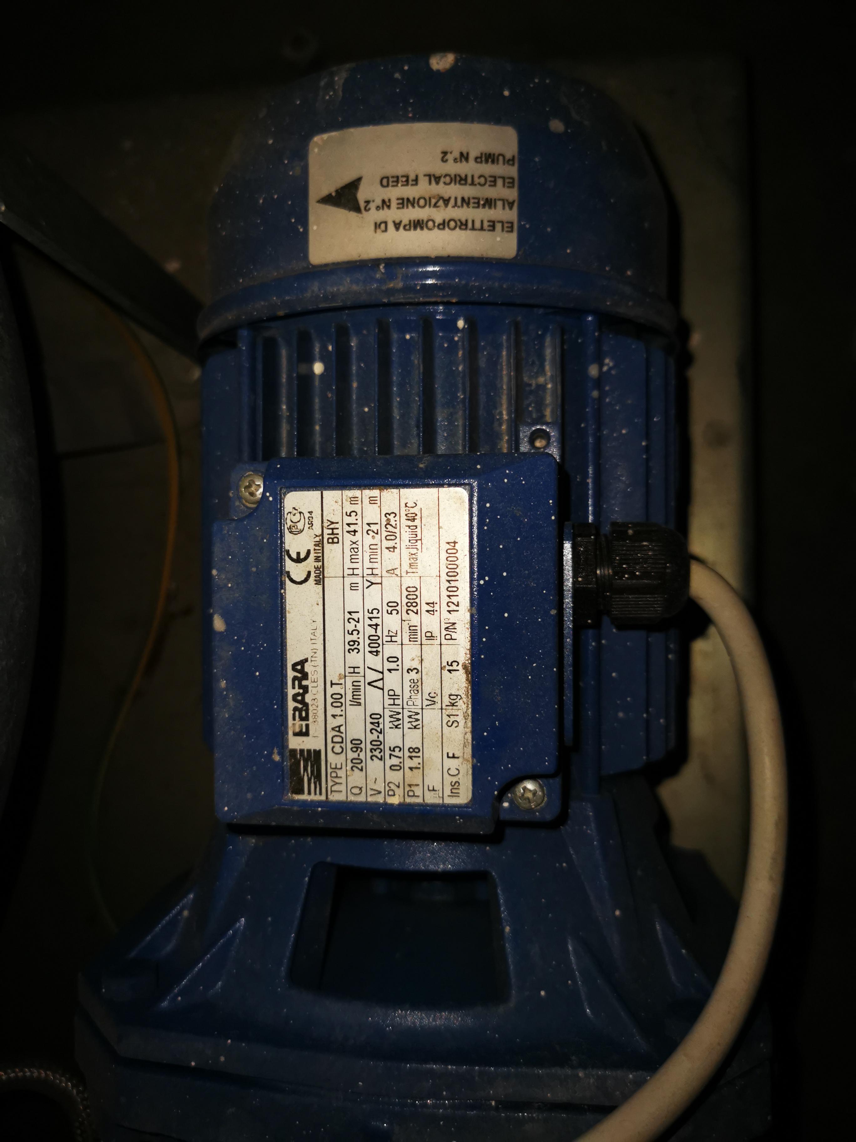

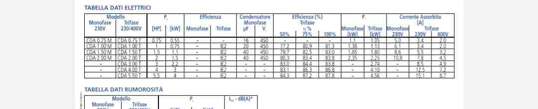

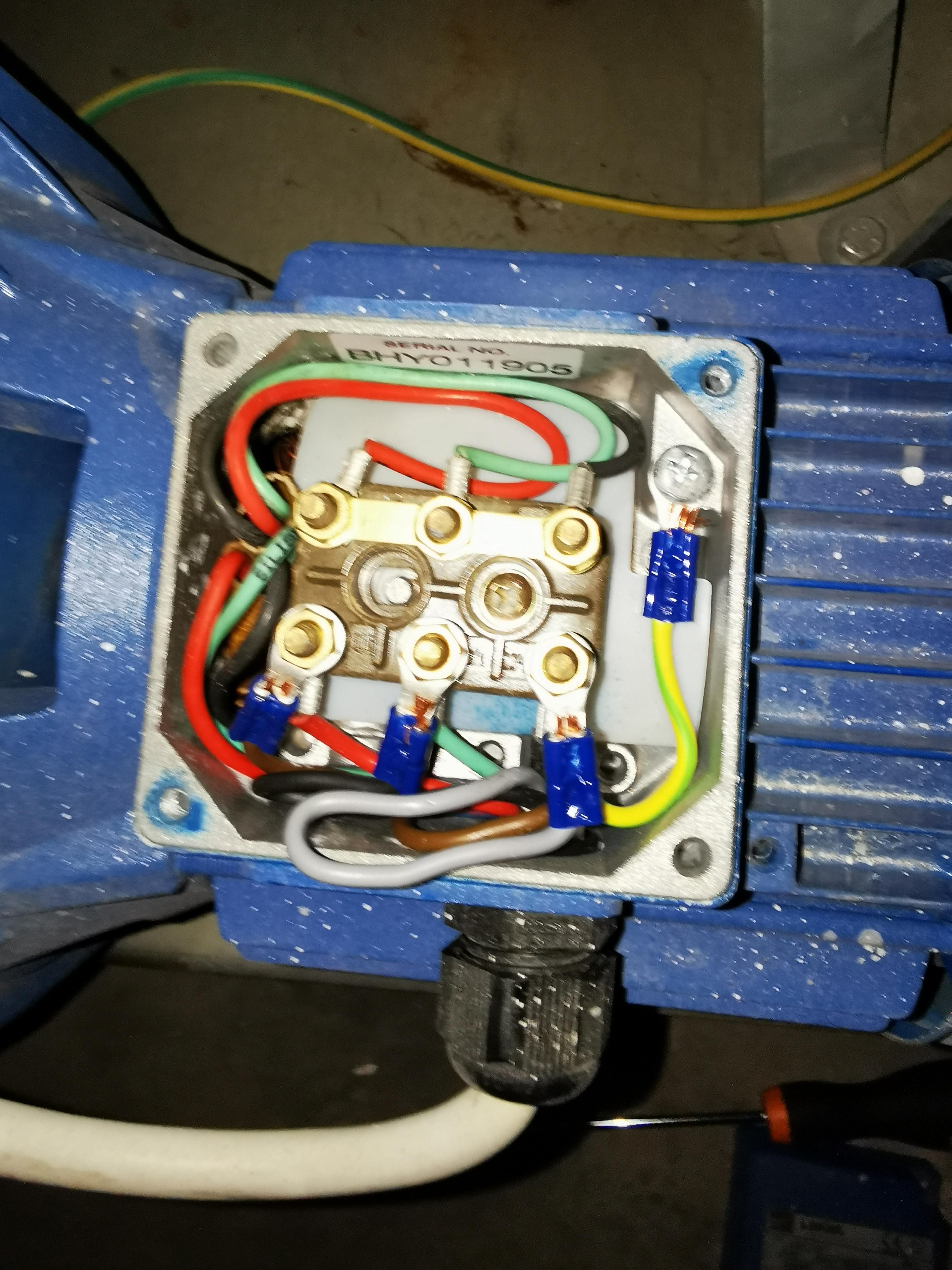

Pompa ebara cda100t
Buongiorno vorrei sapere se possibile collegare questa pompa su monofase mi
Vedendo i dati di targa certo che puoi convertirla in monofase con condensatore, ovviamente dovrai collegarla a triangolo spostando le placchette su la morsettiera..  Hai già la formula per calcolare la capacità del condensatore?
Possibile che sia da 20?
Come si collega a triangolo?
In modo grossolano ti serve un condensatore da 50 micro farad con tensione di lavoro da almeno 450V altrimenti fa il botto in avviamento...  per il collegamento devi mettere le barrette che sono in orizzontale in verticale | | |  ( spesso c'è lo schema sul coperchio della morsettiera) e colleghi la Fase al morsetto che ha il capocorda blu e cavo rosso , il Neutro al copocorda blu e cavo verdolino il condensatore lo colleghi tra tra il verde ed il grigio, se gira al contrario lo colleghi tra rosso e grigio...  Prima di provarlo postaci  una foto così vediamo se non hai collegato male qualcosa
Alessio Menditto
Oltre questo, ricordiamo che ha meno potenza di quando è trifase, non è un dettaglio.
Meno potenza ma comunque fà il suo lavoro? O perde assai?
Circa il 30% di perdita della potenza e ancora di più sulla coppia all'avvio..se il suo lavoro consisteva nello sfruttare il 100% della potenza di quel motore potrebbe non farcela..se invece deve tirare acqua da un serbatoio messo di fianco, per innaffiare e non deve pressurizzare nulla è un altro conto..dovresti provare, tanto male che vada spendi pochi euro di condensatore!
Modificato: da mrgianfranco
Alessio Menditto
Certo, lo dicevo per chi legge e non è addentro a queste cose, non è che passi da 3 fasi a 1 senza pagar pegno, parliamo tra di noi ma anche a chi legge.
Il 3/6/2022 alle 20:50 , max.bocca ha scritto:
Il 10/6/2022 alle 09:48 , gpw3 ha scritto:
Meno potenza ma comunque fà il suo lavoro? O perde assai?
Rispondevo a questa domanda!
