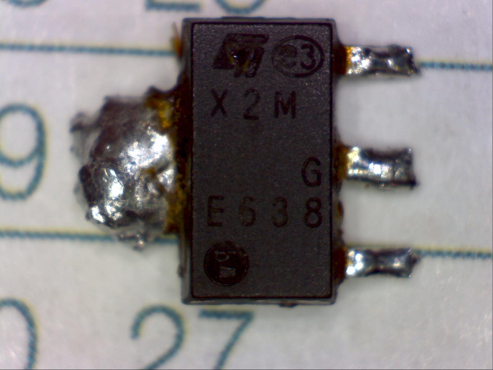

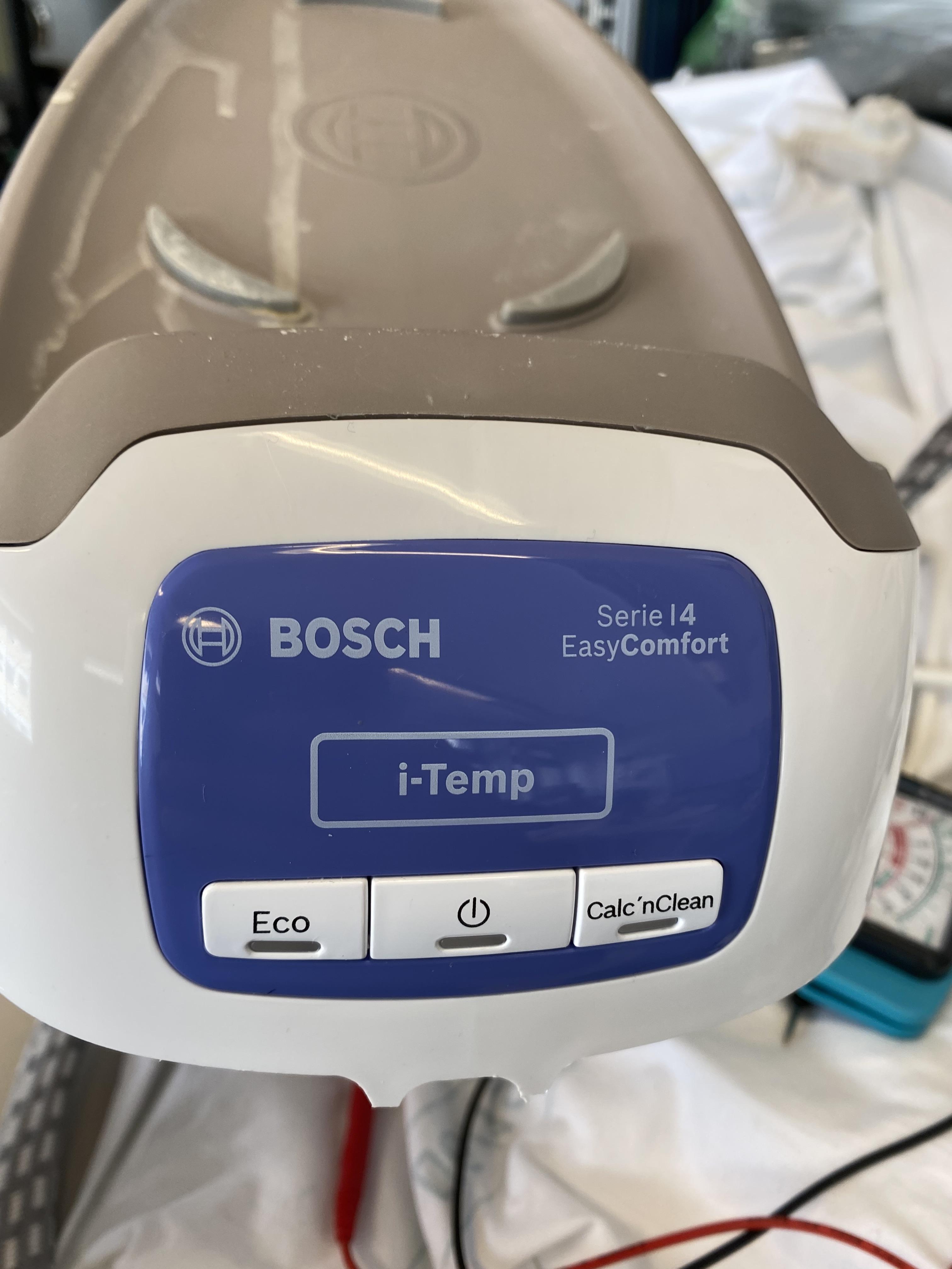

ferro da stiro BOSH serie 14 easy comfort
Buon giorno vi chiedo se posso avere un aiuto sto controllando questo ferro da stiro perchè non si attiva la pompa dell'acqua premetto che è un ferro
senza caldaia ma l'acqua va direttamente sulla piastra .
controllando i componenti ho trovato un transistor o scr con la sigla T1 aperto.   ha vista sembrerebbe comandare il relè della pompa.
se mi potete dire di che cosa si tratta per provare ad sostituirlo misurandolo è completamente aperto non si misura nulla.
Enrico
E' un scr, QUI trovi l datasheet.
A rigor di logica, il relay dovrebbe pilotare la resistenza del ferro, mentre l' scr dovrebbe pilotare la pompa dell' acqua.
