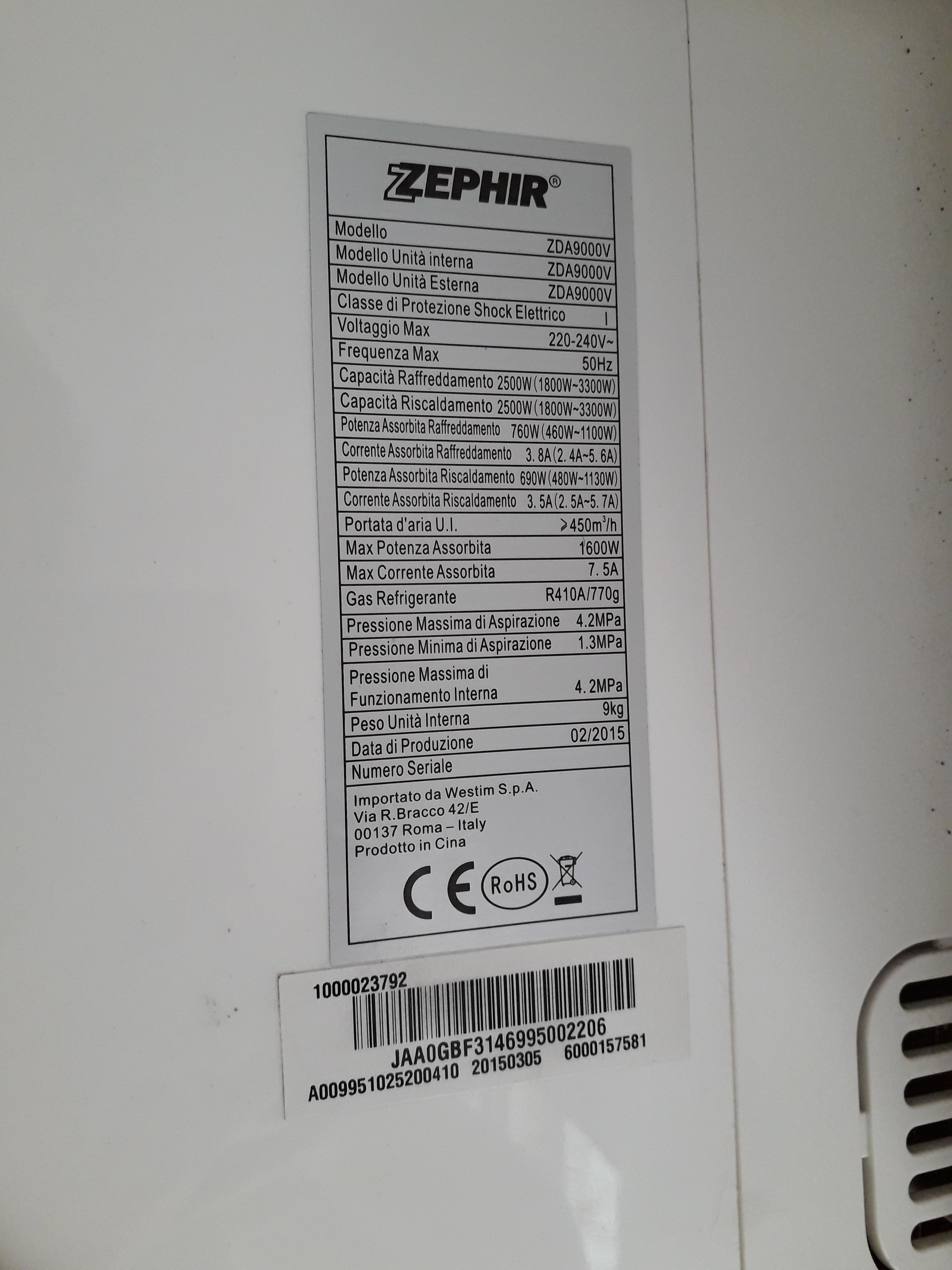

Ventilatore split impazzito
Ciao a tutti.
Nel dare tensione allo split si avvia autonomamente la ventola dello stesso.
Ho effettuato le verifiche della sonda ambiente con il tester ed ho trovato valori normali.
Stranamente la ventilazione viene modulata correttamente dal telecomando.
Controllato inoltre che i segnali del telecomando vengono recepiti perfettamente.
Chiedo gentilmente qualche suggerimento ulteriore da intraprendersi anche sull'unità esterna.
(effettuato un controllo ottico della scheda dello split, dove parrebbe nessun componente bruciato).
Un ringraziamento anticipato a coloro che mi possono dare un suggerimento per eliminare tale malfunzionamento.
Grazie a tutti
Paololauro
Modificato: da eubia1
Allegato Etichetta
10 minuti fa, eubia1 ha scritto:
Nel dare tensione allo split si avvia autonomamente la ventola dello stesso
ma si spegne con il telecomando?
comunque se non si ferma la ventola dello split unita esterna non dovrebbe centrare nulla
  • 2 weeks later...
Ciao a tutti.....
Il commerciante di Zephir dice che potrebbe essere un'interferenza di qualche sorgente occulta, ho provato a scaccare tutto, modem wifi compreso, ma resta il problema che all'accensione dello Split, la ventola dell'unitá interna continua a girare... Anche a spegnimento tramite telecomando.....
Cerco disperatamente altri suggerimenti....
Grato a chi li farà.
Un saluto a tutti
Potrebbe essere un relè della scheda incollato o la scheda stessa dello split guasta
