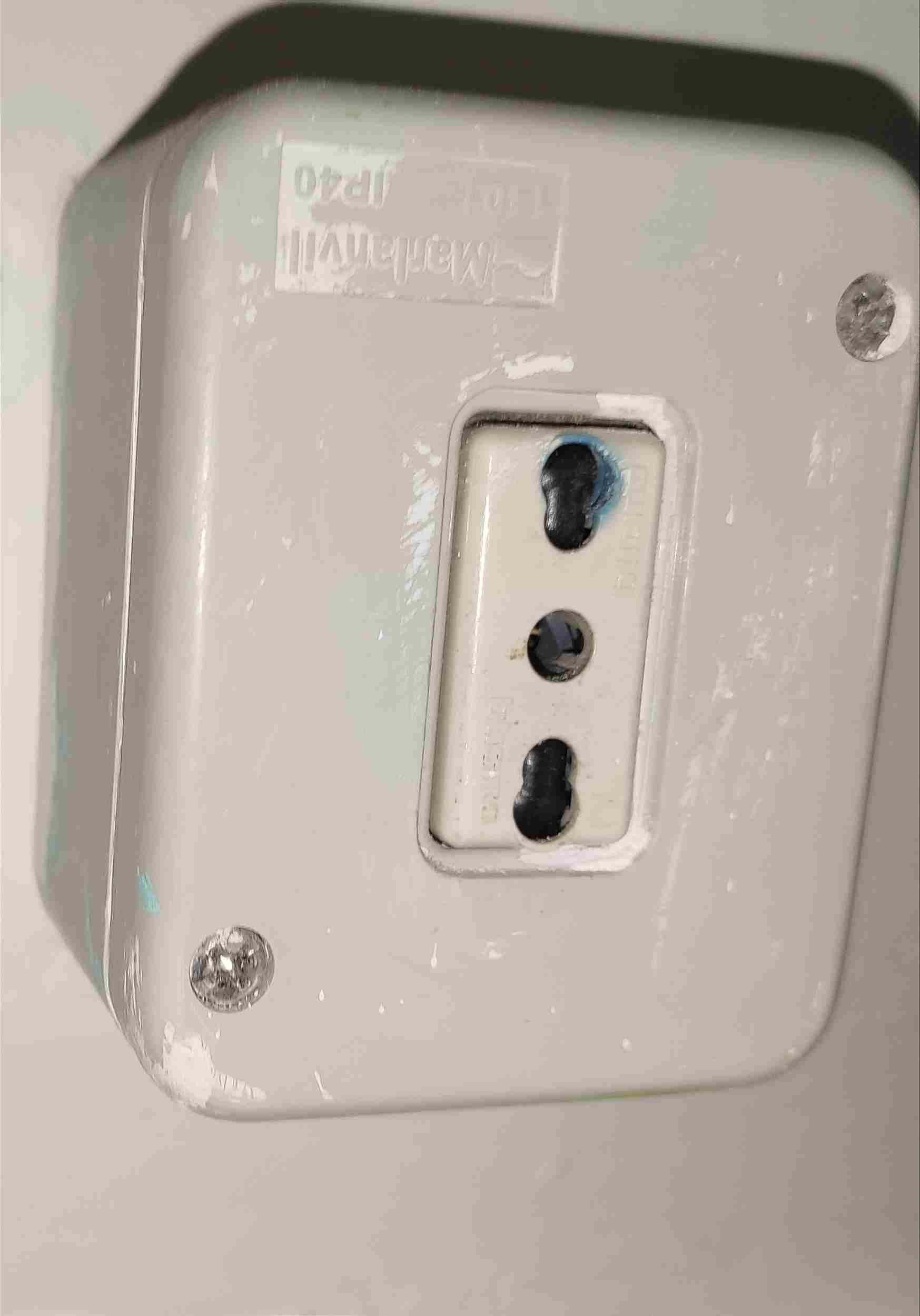

Consiglio aggiunta prese
Salve a tutti, vicino la scrivania ho un unico punto presa con un solo frutto quindi per collegare la lampada da scrivania, la tv ed eventualmente caricatore del pc portatile, caricatore dello smartphone e un phone per capelli ho usato una multipresa (china express). Questa configurazione l'ho usata per un po' di tempo ed un paio di mesi fa mi sono accorto che la presa era un po' deformata con il colore blu della spina (come in allegato). Probabilmente è stato collegato il phone insieme ad altro superando il wattaggio della multipresa (almeno io questa risposta mi sono dato). Adesso vorrei risolvere la questione definitivamente, non so se un frutto così vada sostituito per poi collegarci una multipresa da 2500W migliore della precedente oppure aggiungere uno o più frutti e collegarci lo stesso la multipresa 😅 per aumentare le prese disponibili. Vorrei qualche consiglio da qualcuno che ne capisca un po' più di me, grazie a tutti
Modificato: da Vincenzo21
Visto che hai una scatola esterna, sostituiscila con una scatola portafrutti con più posti, ci metti prese Shuko e bipasso a piacere, e le colleghi tra loro con ponticelli da 2,5 mmQ
Per la sicurezza assicurati che la linea in arrivo sia da 2,5 mmQ con Terra, e serra bene tutti i morsetti.
DavideDaSerra
Al 90% il problema è la ciabatta cinese: mettono fili sottilissimi e appena ci attacchi più di un computer portatile e un carica-cellulare i collegamenti nella spina si scaldano e tendono a far fondere la presa.
Concordo con  patatino: metti una scatola più grande con due prese: una bi-passo e una tedesca. Un consiglio: i cavi devono essere serrati molto stretti sui morsetti, non aver paura a tirare le viti.
grazie ad entrambi, ho fatto fatto come avete detto
