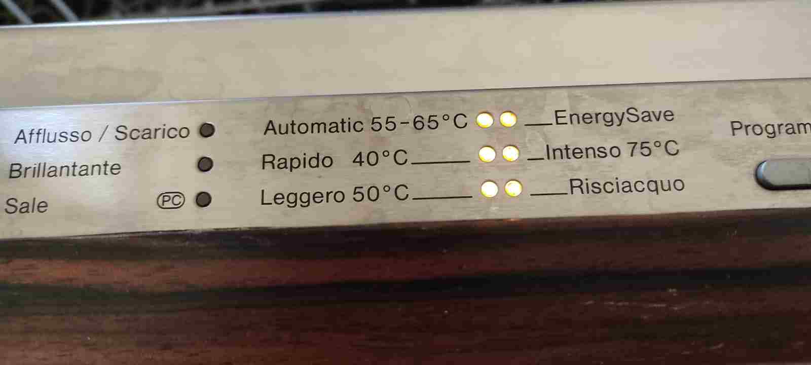

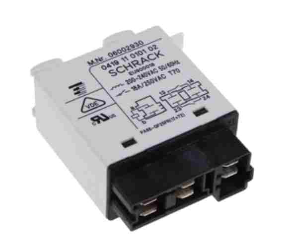

lavastoviglie miele mod G 1182 SCVi si blocca.
Salve a tutti, come da titolo la  lavastoviglie in oggetto carica l'acqua , poi comincia a lavare per 10 secondi e si blocca per altri 10 secondi, poi ricomincia la giostra per circa 7 8 volte fino a che si accendono le 2 file di led sul pannello con un beep intermittente e si blocca definitivamente. Premetto che ho controllato tutto il controllabile ma senza trovare componenti guasti. Chiedo aiuto a tutti voi per una dritta.
23 ore fa, tonyys ha scritto:
si accendono le 2 file di led sul pannello
Questa indicazione non è sufficiente.
Metti una foto delle spie per capire l’errore segnalato ....
Il 9/6/2022 alle 07:35 , tonyys ha scritto:
ho controllato tutto il controllabile ma senza trovare componenti guasti
Questo è stato controllato?
si, anche sostituito, adesso l'unico dubbio che mi rimane è il pressostato doppio che potrebbe non funzionare bene, oppure la pompa che non c'è la fa a farlo andare.
Se fosse il pressostato, dovrebbe segnalartelo con altri errori.
La pompa di lavaggio si sente se funziona, il condensatore di spunto è stato misurato?
Non so quanti anni ha la lavastoviglie, ma da come descrivi il difetto, potrebbe essere l’elettronica, andrebbero controllati i condensatori, probabilmente cala l’alimentazione durante il programma ....
la pompa gira regolarmente, infatti per circa 10 secondi lava prima di fermarsi.
