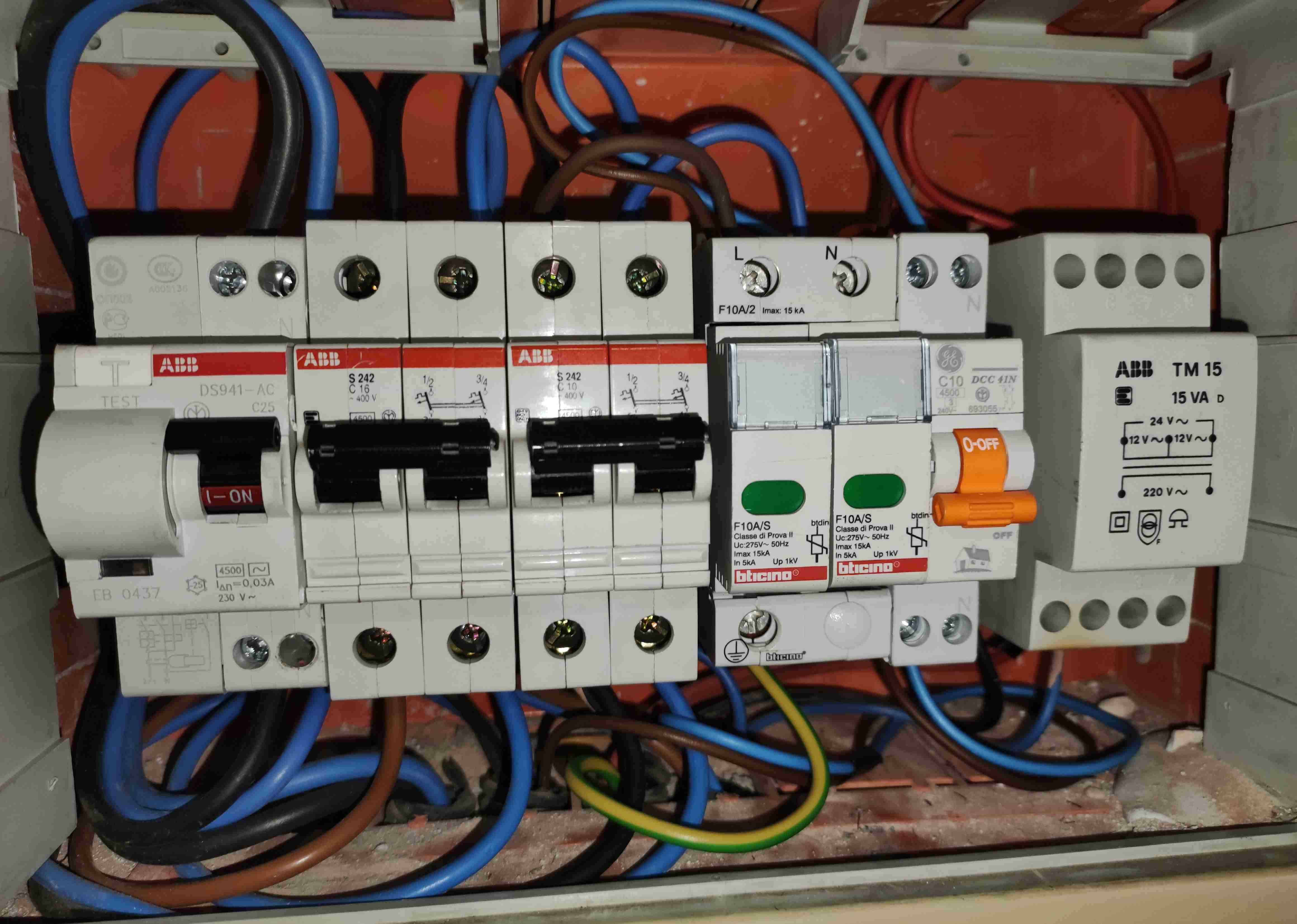

Enermax14 Inserito: 9 giugno 2022 Segnala Inserito: 9 giugno 2022 (modificato) Buongiorno, tolto il coperchio del centralino e vorrei rifarlo rendendolo più aggiornato ad oggi però consapevole del grande limite del 12 moduli. Il centralino è così composto, MTD 25A 4500, MT 16A 4500 (prese 16A), MT 10A 4500 (luci e prese), scaricatori, MT 10A 4500 (climatizzatore) e trasformatore. L'idea più logica a primo impatto sarebbe quella di sostituire il centralino così da avere più spazio per sezionare maggiormente l'abitazione, almeno in 3 zone (taverna, giorno, notte), però aimé al momento eviterei di spaccare. Oltre alle sezione dei cavi e il collegamento degli scaricatore anomalo. Contatore fuori dall'abitazione, subito sotto un MT C25 4500 e circa 50mt di cavo da 6mmq fino al centralino in abitazione. Problema presente, random interviene il differenziale puro. Già sostituito dopo 18 anni di onorato servizio ma il problema non era l'anzianità. Forse dovuto al collegamento a valle dei scaricatori? Grazie dei suggerimenti Modificato: 9 giugno 2022 da Enermax14
piergius Inserita: 10 giugno 2022 Segnala Inserita: 10 giugno 2022 Il 9/6/2022 alle 10:08 , Enermax14 ha scritto: dovuto al collegamento a valle dei scaricatori (?) (? ) Non so chi li ha collegati, ma così causano veri Scatti Intempestivi a scapito di tutto l ' Impianto. Invece di proteggere il Differenziale da Sovratensioni, lo mettono in pericolo. Basta confrontare le Correnti Nominali : Differenziale = 30mA = 0,030A Scaricatore = 5kA = 5000A, perciò ai suoi Morsetti arriverà il Montante a monte del Differenziale Anche la Terra non inferiore a 6mmq. Buona giornata !
Enermax14 Inserita: 10 giugno 2022 Autore Segnala Inserita: 10 giugno 2022 Il problema è proprio questo, occasionalmente il differenziale interviene, probabilmente dovuto proprio al collegamento degli scaricatori e momenti di instabilità di Enel. Volendo rivedere, rinfrescare, rifare il quadro, qual è la soluzione migliore avendo solo 12 moduli? Grazie
