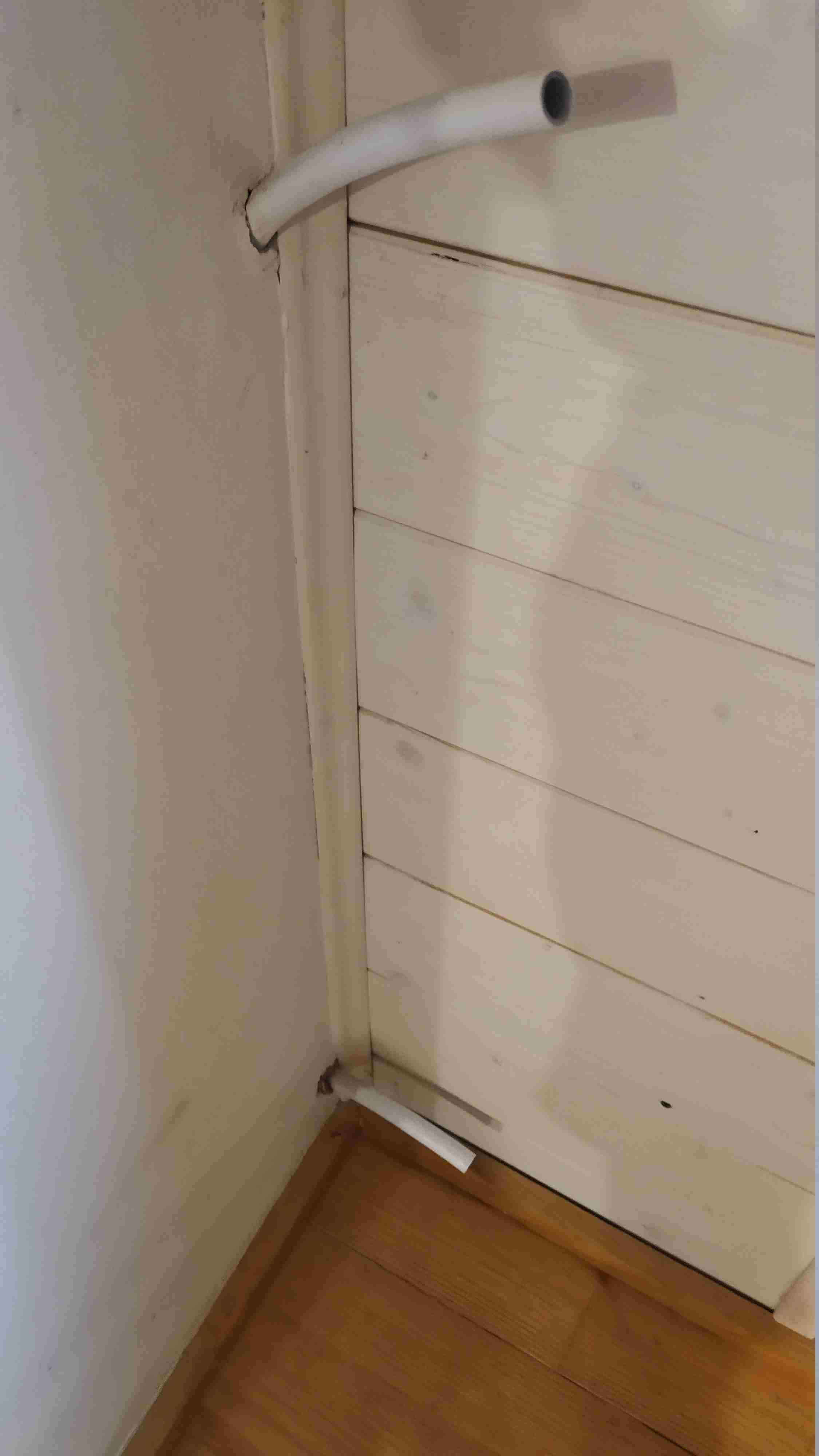

dagord Inserito: 9 giugno 2022 Segnala Inserito: 9 giugno 2022 Ciao l'idraulico, quando ha realizzato l'impianto di riscaldamento, ha predisposto in alcuni punti della casa delle tubazioni per i termosifoni, che fuoriescono di circa 15cm dal muro. Specifico che al momento in quei punti i termi non ci sono proprio e non c'è nemmeno circolazione d'acqua, dato che seguono un circuito distinto. Siccome sono veramente antiestetici, vorrei accorciarli il più possibile e nasconderli con dei mobili, chiaramente in previsione di essere utilizzati in futuro. Qual è la distanza minima da lasciare?
Alessio Menditto Inserita: 9 giugno 2022 Segnala Inserita: 9 giugno 2022 Fa così, metti già da adesso i rubinetti alla distanza minima così non ti sbagli.
dagord Inserita: 9 giugno 2022 Autore Segnala Inserita: 9 giugno 2022 (modificato) Cosa intendi? Come detto nei tubi non circola nemmeno acqua (sono separati dal resto dell'impianto), quindi immagino non servano rubinetti. Per dirti, se fosse possibile li taglierei proprio a filo muro ma poi non sarebbero più utilizzabili 😅 p.s. quello in foto è solo un esempio, ma in realtà ce ne sono in altre stanze e sono veramente pugno in un occhio Modificato: 9 giugno 2022 da dagord
Alessio Menditto Inserita: 9 giugno 2022 Segnala Inserita: 9 giugno 2022 Intendo dire che chiami un idraulico, lui valuterà anche tenendo conto della distanza dei supporti dei FUTURI termosifoni, e monterà già da ora i rubinetti alla minima distanza possibile che può accorciare, e quella sarà la distanza minima, ma sparare centimetri a casaccio non ha senso.
