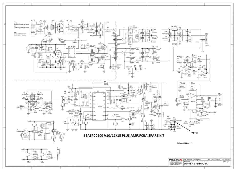

m4urizio Inserito: 9 giugno 2022 Segnala Inserito: 9 giugno 2022 Buongiorno, ho in riparazione un diffusore attivo PROEL V12PLUS che quando tolgo alimentazione emette dagli altoparlanti un sibilo, fischio, o pernacchia. Non riesco a risolvere il problema. Qualcuno puo' aiutarmi? allego schema elettrico
patatino59 Inserita: 9 giugno 2022 Segnala Inserita: 9 giugno 2022 Devi verificare la tensione CSD sul finale, la funzionalità del Muting e l'efficacia del circuito "CSD" attivato dall'assenza dell'impulso "A" proveniente dai diodi D30, D35, D36
Riccardo Ottaviucci Inserita: 9 giugno 2022 Segnala Inserita: 9 giugno 2022 spostata nella sezione più consona
