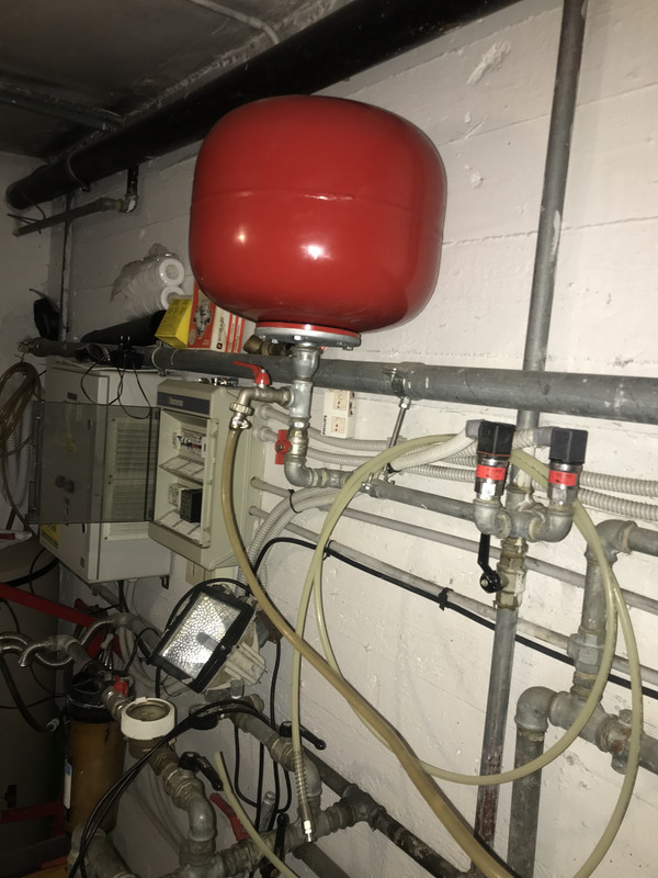

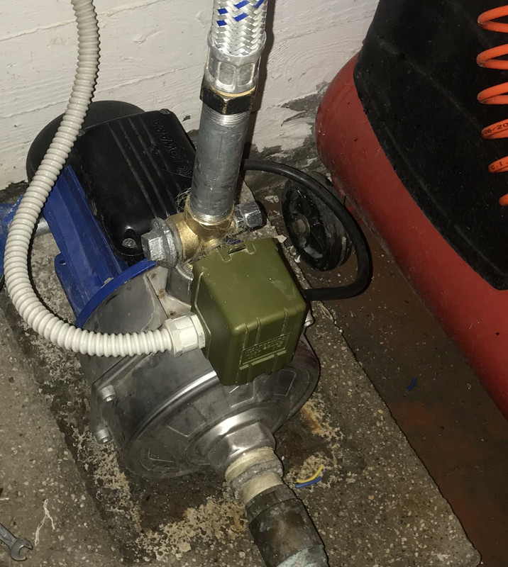

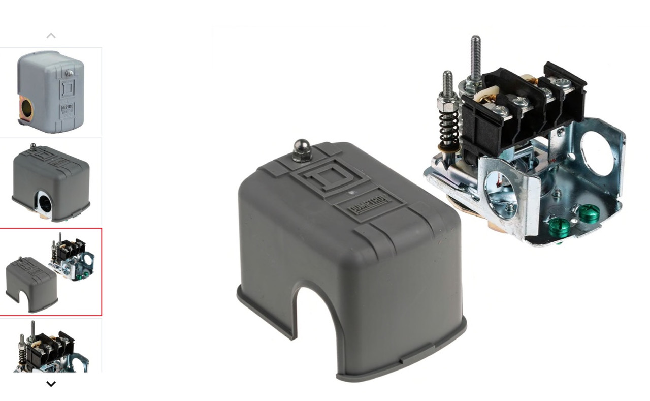

Prescontrol Genyo Lowara
A casa mia tre piani, una pompa con il prescontrol del titolo pompa l'acqua dei cassoni a tutta casa.
Il problema è che ogni tanto il prescontrol che è tarato fisso sulla minima a 2,2 non riparte e debbo staccare la corrente e riavviarlo.
C'è anche un vaso si espansione vicino alla pompa.
Siccome avviene una volta ogni due tre giorni mi chiedo cosa può essere successo?
Dumah Brazorf
Che età ha? Quali led sono accesi quando si verifica il problema?
34 minuti fa, Dumah Brazorf ha scritto:
Che età ha? Quali led sono accesi quando si verifica il problema?
Avrà 6-7 anni  ma lavora poco perchè la pompa principale è trifase e lavora con un Inverter Danfoss, questa è di riserva ed ogni tanto per sicurezza la metto in funzione.
Quando non riparte non si accende niente, solo il led verde di alimentazione è sempre acceso.
Per farlo ripartire, o lo disalimento e poi lo rialimento oppure pigio il tasto di test e riparte.
Tutti i Press quando si toglie e si rimette corrente partono anche se non c'è stato un calo di pressione
Il tuo evidentemente ha qualche problema conviene cambiarlo
E se puoi cambia marca che il Genyo fa questi scherzi
21 minuti fa, robertice ha scritto:
Tutti i Press quando si toglie e si rimette corrente partono anche se non c'è stato un calo di pressione
Il tuo evidentemente ha qualche problema conviene cambiarlo
E se puoi cambia marca che il Genyo fa questi scherzi
Cosa mi consigli di non troppo costoso?
Costano da 30 a 50 euro, quello è uno dei più costosi
Chiedi a una rivendita quello che hanno
11 ore fa, robertice ha scritto:
Costano da 30 a 50 euro, quello è uno dei più costosi
Chiedi a una rivendita quello che hanno
Alla rivendita mi ci sono affidato quando presi questo, chiedo a chi è del settore se c'è una marca oparticolarmente affidabile e magari con la possibilità di regolazione minimo massimo e non fissa come questo.
1 ora fa, alanford ha scritto:
con la possibilità di regolazione minimo massimo e non fissa come questo
Italtecnica modello Brio, fatto in diverse versioni tra cui quello che permette la regolazione di minima e massima (in questo caso il costo aumenta) e può essere messo anche in orizzontale...
Oppure i classici watertech, espa(kit03/04/05) o similari
Il 10/6/2022 alle 23:32 , robertice ha scritto:
Italtecnica modello Brio, fatto in diverse versioni tra cui quello che permette la regolazione di minima e massima (in questo caso il costo aumenta) e può essere messo anche in orizzontale...
Oppure i classici watertech, espa(kit03/04/05) o similari
Grazie!!
Ma se ne mettessi uno meccanico tipo questo, cosa comporta?
Devi modificare l'impianto
Occorre una valvola di ritegno sull'aspirazione della pompa (se non c'è)
Il pressostato nella tua foto, un manometro e un vaso ad espansione
10 minuti fa, robertice ha scritto:
Devi modificare l'impianto
Occorre una valvola di ritegno sull'aspirazione della pompa (se non c'è)
Il pressostato nella tua foto, un manometro e un vaso ad espansione
La valvola di ritegno già c'è, il manometro comune con l'altra pompa pure e pure il vaso di espansione c'è.
Mi serve solo il connettore con l'attacco laterale ma la domanda è funziona bene come uno elettronico?
Chiedo questo perche quel pressostato già ce l'ho, sta li da tempo.
27 minuti fa, alanford ha scritto:
ma la domanda è funziona bene come uno elettronico
Funziona meglio perché puoi tararlo come vuoi
28 minuti fa, alanford ha scritto:
Chiedo questo perche quel pressostato già ce l'ho, sta li da tempo.
Devi solo vedere se è tappato il forellino sul fondo della vite femmina smontando le viti a croce da dietro
7 minuti fa, robertice ha scritto:
Funziona meglio perché puoi tararlo come vuoi
Devi solo vedere se è tappato il forellino sul fondo della vite femmina smontando le viti a croce da dietro
Ottimo grazie, mi divertirò a montarlo tanto non mi costa molto.
Il 14/6/2022 alle 18:43 , robertice ha scritto:
Funziona meglio perché puoi tararlo come vuoi
Devi solo vedere se è tappato il forellino sul fondo della vite femmina smontando le viti a croce da dietro
E così alla fine ho risolto il problema spendendo poche lire di raccordi ed utilizzando il vecchio pressostato meccanico scartato una quindicina di anni fa per il più moderno elettronico!
Alcune foto del lavoro e se si può fare qualcos'altro per migliorarlo ancora.
Dumah Brazorf
Bene! Adesso puoi sbudellare l'elettronico e magari scopri il paio di condensatori elettrolitici gonfi che lo facevano andare in trip. (se non è tutto pieno di resina...)
Modificato: da Dumah Brazorf
32 minuti fa, Dumah Brazorf ha scritto:
Bene! Adesso puoi sbudellare l'elettronico e magari scopri il paio di condensatori elettrolitici gonfi che lo facevano andare in trip. (se non è tutto pieno di resina...)
Il fatto è che io dovrei essere l'ultimo a parlar male dell'elettronica considerando che la mia azienda produce apparecchiature elettroniche.
La scheda del Genio è la prima cosa che ho analizzato ed apparentemente è perfetta, no resina, no acqua no condensatori gonfi!
Apparentemente in ottima salute ma...come si dice, l'operazione è riuscita solo che il paziente è morto!😅
41 minuti fa, alanford ha scritto:
Il 14/6/2022 alle 18:43 , robertice ha scritto:
E così alla fine ho risolto il problema spendendo poche lire di raccordi ed utilizzando il vecchio pressostato meccanico scartato una quindicina di anni fa per il più moderno elettronico
Sempre meglio con il pressostato, l'importante è che periodicamente controlli se c'è aria nel vaso... 0,3/0,5 meno della ripartenza
10 minuti fa, robertice ha scritto:
Sempre meglio con il pressostato, l'importante è che periodicamente controlli se c'è aria nel vaso... 0,3/0,5 meno della ripartenza
Si si quello lo faccio sempre, ho il compressore li a portata di mano.
