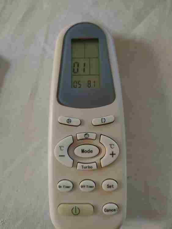

giorgio343 Inserito: 9 giugno 2022 Segnala Share Inserito: 9 giugno 2022 qualcuno può aiutarmi avevo batterie scariche telecomando condizionatore inno hit d 12 datato, ma pochissimo usato per inserire le nuove molto propabilmente ho pigiato dei tasti che hanno mandato in tilt il telecomando e appaiono una serie di numeri e per accendere il climatizzatore hanno cominciato a lampeggiare i 4 led e non riesco più a farlo farlo funzionare come si avessi dissociato il telecomando con lo split e ora non so che codici devo mettere sul telecomando vi ringrazio anticipatamente Link al commento Condividi su altri siti More sharing options...
fisica Inserita: 9 giugno 2022 Segnala Share Inserita: 9 giugno 2022 hai provato a togliere le batterie, attendere qualche minuto e reinserirle? Le batterie sono fresche? Link al commento Condividi su altri siti More sharing options...
