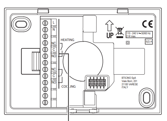

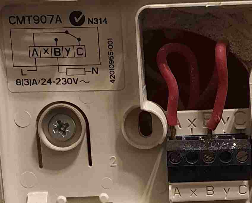

Sostituzione termostato Honeywell c9t907a
Salve
avrei la necessità di sostituire il termostato Honeywell c9t907a con un più moderno Bticino Smarther2 (XW8002W), ho già provveduto a portare fase e neutro alla scatola 503 dov'è installato il termostato ma il mio dubbio riguarda il collegamento dei 2 contatti della caldaia, è corretto posizionare il contatto A del vecchio termostato sul contatto NO del Bticino e il contatto B sul contatto C?
Grazie in anticipo
image.jpeg.710936699c1e4dd6157a33406eaa00e3.jpegimage.png.2a18cf5fa0453cabba58f82505e05677.png
Maurizio Colombi
36 minuti fa, Riccardo225 ha scritto:
è corretto posizionare il contatto A del vecchio termostato sul contatto NO del Bticino e il contatto B sul contatto C?
Certamente!
Grazie per la conferma!
Buona serata
22 minuti fa, Maurizio Colombi ha scritto:
Certamente!
