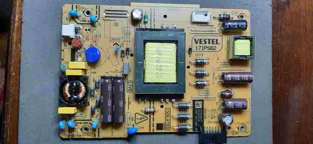

Telefunken - Scheda 17IPS62 problema ronzio TRASFORMATORE VESTEL 30079171
Buonasera vi chiedo un aiuto, ho un televisore con questa scheda che non si accende, esce il puntino rosso e poi al momento dell' imput lampeggia e poi subito fisso.
provati tutti i condensatori, diodi e resistenze FUNZIONANTI
Sul TRASFORMATORE VESTEL 30079171 quello piccolino a dx della foto ho un ronzio, come lo posso verificare?
chi mi da una mano gentilmente, grazie.
Riccardo Ottaviucci
potrebbe non essere l'alimentatore ma il firm corrotto e da ricaricare sulla spi flash tramite programmatore
quindi anche se ronza potrebbe essere il firmware?
ti dico prima che andasse giù si accende poi si spegne e lì stop, ronza il trasformatore.
Riccardo Ottaviucci
no,il ronzio non c'entra col firm,c'è un problema hardware sull'alimentatore allora
 cosa va giu? non si capisce..
Quello che chiami trasformatore è una induttanza, nel lato secondario devi testare tutti i diodi e mosfet di potenza, potrebbe essere guasto l'elevatore dei led, dunque va in protezione, questa ciofegottera di scheda non presenta nessuno specchietto dei segnali dei connettori? Prova a vedere sotto,.voglio veder se si riesce a trovare un segnale di errore verso la main.. e altro..
Modificato: da Badciaps
vi aggiorno, da fredda parte e va una meraviglia, appena si scalda si spegne con led rosso
vi aggiorno, da fredda parte e va una meraviglia un paio di minuti, appena si scalda si spegne con led rosso
  • 4 weeks later...
ragazzi nulla la scheda da fredda va e appena si riscalda giù....
misurati i diodi, i condensatori ma nulla.
ho paura che sia qualche componente smd sotto la scheda.
Riccardo Ottaviucci
prova a raffreddarla con spray freezer tenendola rovesciata,se ci riesci
